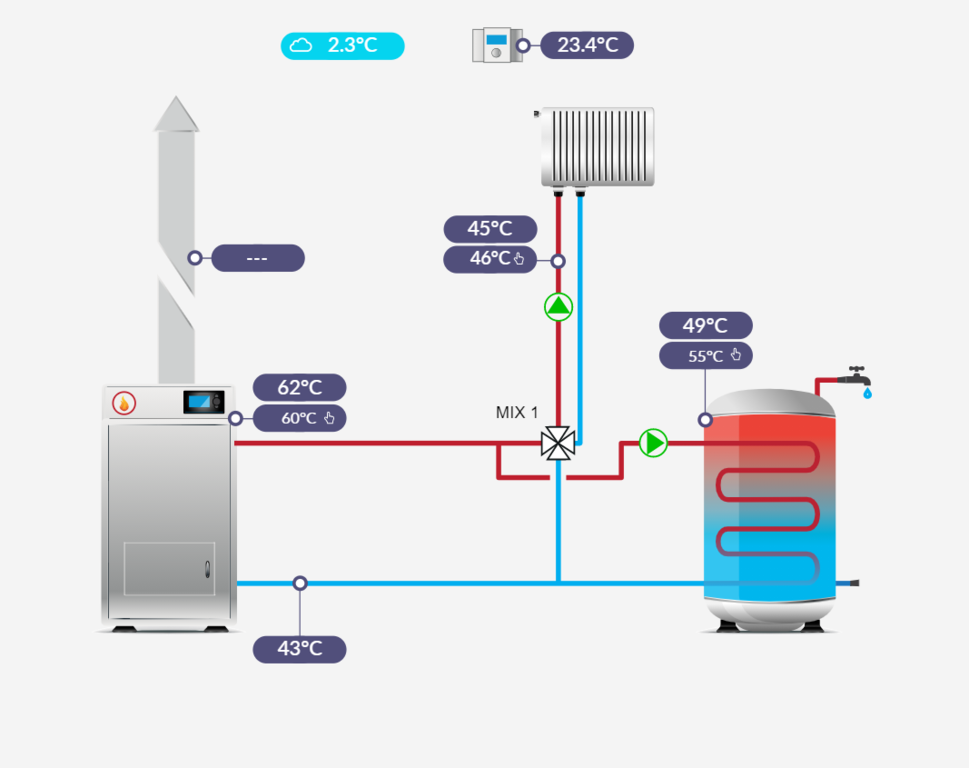

1. Schemat instalacji, warunki pracy  i nastawy:
1)Warunki pracy:
- dom ~170m^2 (ogrzewane parter (głowice na grzejnikach, grzejniki nowe na cienkich rurkach, podłączone do głównych, grubych rur, oczekiwana temp. trochę niższa niż na piętrze 21-22 + piętro (grzejniki starego typu a'la żeliwne, żebrowe grube rury, bez głowic, oczekiwana temp. 23-23,5), grzejniki + podłogówka na jednym obiegu (jedna podłogówka na RTL, druga na "powrocie" )
- ogrzewanie CWU
- bardzo słabo ocieplony (dylatacja powietrzna w murze, ocieplone poddasze wełną 5 cm)
- czujnik pogodowy, moduł ecoNet, panel pokojowy ecoSterTOUCH
- Kocioł Kotłospaw SlimKo 20kW z osobnym zasobnikiem
- schemat w załącznikach (mieszacz na zaworze 4D, pompy Rohtenbach)
- wkład kominowy

3. Problemy i pytania:
a) kocioł spala około 70 kg pelletu na dobę (niezależnie od rodzaju pelletu, od zwykłego bez certyfikatów, aż po pellet "premium" czyli certyfikaty A1 itd. - oczywiście zawsze przeważony) - wydaje mi się że to jest zbyt duża ilość na taką powierzchnię, jakie powinny być ustawienia i jak kocioł powinien pracować żeby zredukować zużycie opału?
b) w module ecoNET są funkcje i parametry nieopisane w żadnej instrukcji, może ktoś będzie wiedział co oznaczają i na co mają wpływ:
- KotłospawThink i ograniczenia  ?
- Histereza wygaszania ?
c) czy warto zakupić dodatkowo czujnik temperatury spalin, ponieważ nie było go w zestawie i nie został zamontowany przez firmę wykonującą podłączenie i uruchomienie kotła (firma autoryzowana przez Kotłospaw) ?
d) dodatkowo zaobserwowałem również że z komina wydostaje się co jakiś czas dym, biały, w mniejszych bądź większych ilościach, czasami w ogóle, czy takie zachowanie jest poprawne, ponieważ u sąsiadów którzy również mają kocioł pelletowy dymu nie ma w ogóle

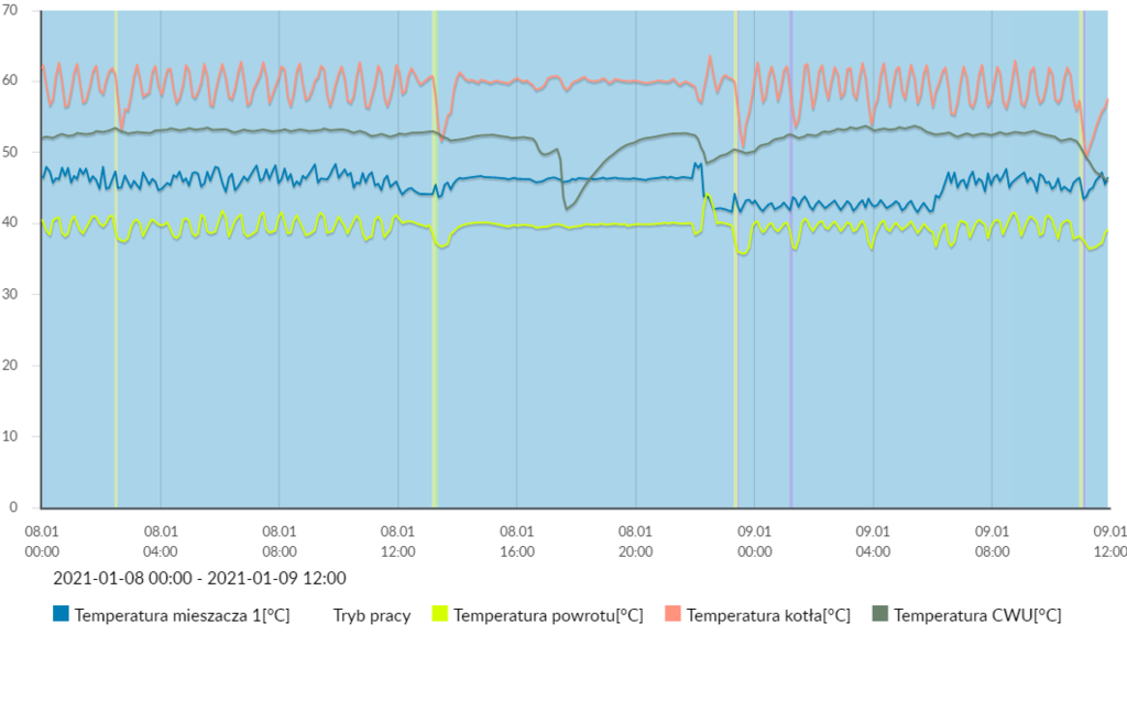

Pokaż wykres z jakiejś doby : praca, temp kotła, temp powrotu, temp mieszacza, temp CWU.
Tak się to kształtuje.
To jeszcze pozostaw na wykresie tylko te dane o które prosiłem.
Już poprawione

Czyli masz pracę ciągłą. Próbowałeś pracy kotła od termostatu?
Nie, nie próbowałem takich nastaw.
Jak najlepiej to ustawić?
Edytowane przez JohnMagister

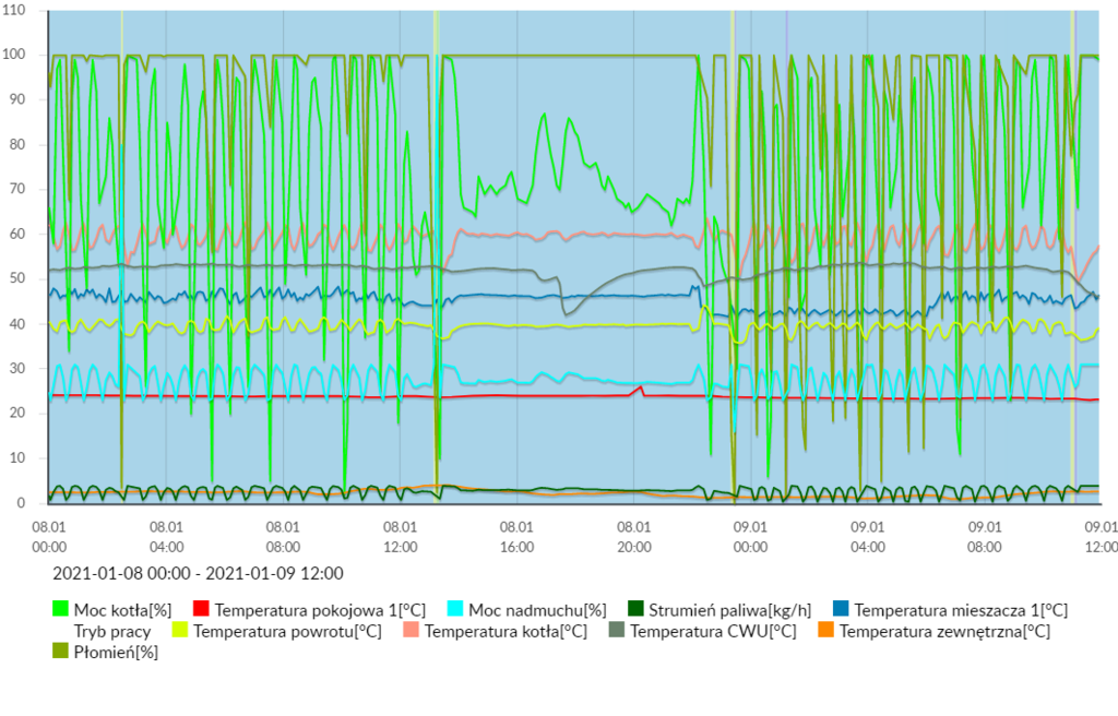

Czy termostat pokojowy masz w najchłodniejszym pomieszczeniu? Jaką masz ustawioną kaloryczność paliwa? Temperatura powrotu mogłaby być wyższa, skoro masz pracę ciągłą. Słabo to wygląda.
Bardzo mocno mnie zastanawia różnica temperatury kotła i temperatury powrotu. Dom słabo ocieplony, ale i temperatura zewnętrzna teraz też nie najniższa...
1. Termostat pokojowy jest umieszczony w najchłodniejszym pomieszczeniu, nie jest wystawiony na działanie słońca, z dala od źródeł ciepła.
2. Kaloryczność paliwa, według karty charakterystyki pelletu (PelletOn) ≥ 4,6kW/h (założyłem najgorszy scenariusz i ustawiłem 4,6kW/h.
3. Spróbowałem testowo włączyć ochronę powrotu na 4D i kocioł zaczął wariować tj. w ogóle przestał grzać mieszacz, zaczął grzać siebie, po osiągnięciu temp. powrotu zaczął grzać na mieszacz to znów spadł powrót i tak w kółko w przeciągu 1-2 minut mieszacz co chwile zamykał i otwierał zawór.

Temperatura zadana pomieszczenia jest nawet przekroczona a mimo to kocioł pracuje.
Temperatura pomieszczenia ustawiona jest na 22,5°C a w nocy na 19,5°C, a termostat pokojowy wskazuje 23,8-23,5°C.
Według odczytów na mieszaczu powinno być 47°C a jest 48,4°C i nadal się nie wygasza.
Zadana kotła statycznie na 65°C, obecnie jest 63,4°C i działa w fuzzy logic.
Bo szczerze to już nie wiem w jakim trybie regulacji ma działać żeby było dobrze.
Jedynie co to CWU ustawiona na 55°C, a jest 45°C (Histereza 8°C)

Mnie zastanawia jeszcze to środkowe pole na wykresie i "zęby" poza nim. Dlaczego w tym czasie sytuacja się ustabilizowała, a przed i po wykres był "nerwowy"?784d52a7317a62cc97ed2cde44ea3d87.jpg
Też mnie to zastanawia, a w tym czasie żadne ustawienia nie były zmieniane.

Płomień jest na 100% cały czas.
Zmieniłem ustawienia tak jak proponujesz i będę obserwował, jutro dam znać jak się sprawy mają.
Widać że dogrzewanie jest cwu w tym czasie moim zdaniem. Chociaż wszystko zaczyna się chwilę wcześniej.
