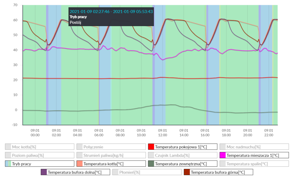

Raczej wariant 1. Zasłoniłeś tą strzałą ważne informacje. Co to jest ta żółta linia. Temperatura za zaworem nie jest stabilna. Jakie masz ustawienia parametrów mieszacza. Z załączoną pogodówką linia pracy mieszacza powinna wyglądać mniej więcej jak poniżej. Temperatura CWU faluje całą dobę. Pewnie za niska histereza.
Najpierw należy ustabilizować obieg CO. Załączyć i ustawić pogodówkę. Załaczyć stałą pracę pompy CO. A potem dopiero dostosować prace kotła w stosunku do zapotrzebowania.

Obecnie po wprowadzeniu zmian zgodnie z radą kolegi @cezar76 temperatura zadawana na mieszacz to 44°C przy zadanej nocnej 21°C, uzyskana 23,5°C i nie spada poniżej tej wartości. Zobaczymy jak się sprawy będą miały po 12h pracy na takich ustawieniach, wtedy będzie wiadomo coś więcej.
Na ten moment kocioł przeszedł w tryb nadzoru bo osiągnął 75°C, w tym trybie teoretycznie będzie według następujących parametrów:
- Czas 25 min
- Moc 2 kW
- Moc nadmuchu 22%
- Czas cyklu 45s
Daj znać odnośnie spalania.

Sterowanie pogodowe kotła do wyłączenia. Temp mieszacza nie odgrywa roli jeżeli jest  załączona pogodówka mieszacza. Współczynnik temp pokojowej ustaw na max. Sprawdź w instrukcji czym on zawiaduje. Normalnie to koryguje on temp za mieszaczem w dól i w góre zależnie do temp w domu. Zostaw sobie włączony FL. Moc minimalną ustaw na  30 a nie na 5 procent. Histerezę kotła ustaw na 15 stopni. I wtedy zobaczysz jak to się będzie zachowywało.
Podaj jakie masz parametry mieszacza w trybie serwisowym.
Zastanawia mnie dodatkowo jedna sprawa, w jaki sposób taki kocioł powinien pracować....
Rzuć okiem na moje doświadczenia. Pojemność wodnaojego kotła to 75 litrów.
https://obrotowy.blogspot.com/2020/11/histereza-kota-termostat-pokojowy.html

Dla osób które były zainteresowane tematem, udało się w końcu doprowadzić kocioł i spalanie do poprawnej pracy.
1. Zamontowany został miarkownik ciągu kominowego, udało się dzięki temu trochę obniżyć spalanie i minimalnie ustabilizować pracę kotła. Dodatkowo przez producenta zostały dostarczone zawirowywacze spalin, jednak po tym zabiegu znaczącej poprawy, raczej kosmetyczna zmiana.
2. Zamontowane zostało sprzęgło hydrauliczne oraz pompa kotłowa, wymuszająca krótki obieg. To było działanie które w dużej mierze pozytywnie wpłynęło na pracę kotła, tzn. bardzo ustabilizowało jego pracę, pozwoliło na zmniejszenie wahań temperatury w domu w wyniku czego można było obniżyć temperaturę w domu o 1°C, co również pozytywnie wpłynęło na ograniczenie spalania.
3. W własnym zakresie i dla własnej informacji zamontowałem czujnik temp. spalin.
4. Kocioł pracuje w trybie standardowym na trzech poziomach 20kW, 11kW i 6kW oraz z nadzorem 4kW, przy minimalnej temp. kotła 65°C. Powrót jest cały czas dogrzany.
5. Ustawiłem harmonogram CWU tak żeby w momencie kiedy nie ma dużego zapotrzebowania na ciepłą wodę, jej temp. zadana była niższa o 8°C względem zadanej.
6. Na ten moment spalanie jest na poziomie około 30kg/dobę przy temperatura od -3°Cdo +4°C na zewnątrz, dom praktycznie nieocieplony, parter+piętro do ogrzania.
Będę jeszcze próbował zoptymalizować spalanie, jeśli się uda to na pewno dam znać.
Czyli po raz kolejny udało się ogarnać temat, dobry przykład dla Użytkowników - spalanie kotła w głównej mierze wynika z tego jak jest wykonana instalacja.
Sprzęgło pomogło w tej sytuacji. z 70kg na 30kg to dobry wynik.
