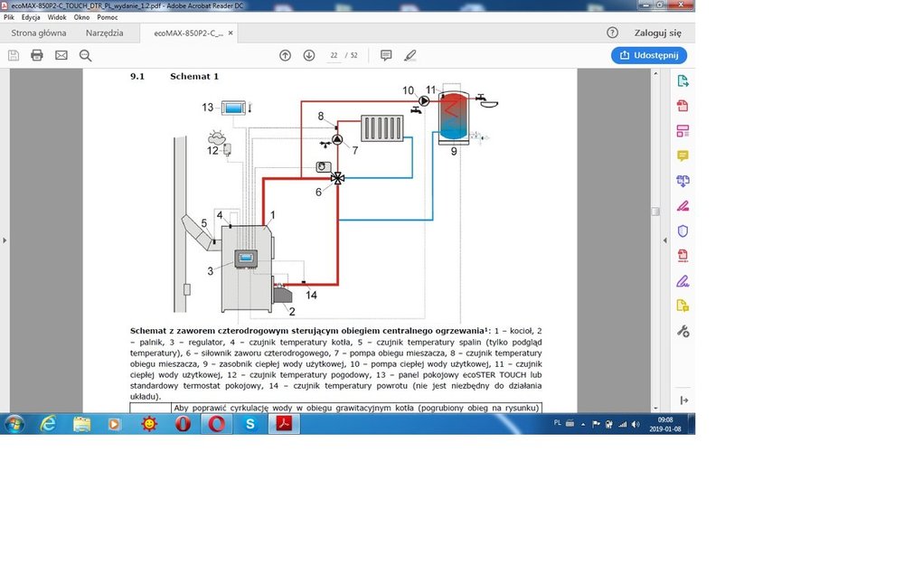

W wątku o palniku KIPI wszystkiego się dowiesz i nie pozostaniesz bez pomocy jak będziesz miał jakiekolwiek problemy, których mieć nie powinieneś. Jak mogę coś doradzić to weź wersję z panelem Toucz. W Twej stopce widzę , że posiadasz instalację z jednym obwodem grzewczym. i CWU , Jak tak  to musisz wstawić zawór 4D. Obieg CWU  oddzielny poza  zasilaniem i powrotem zaworu  4D. Tak
Pytanie laika . Regulator - ecoMax 850 , czy 860 czy ecoTOUCH850 czy 860. Jeśli dobrze doczytałem to pierwszy albo trzeci dla mnie wystarczy. Powiedz mi jednak który jest bardziej czytelny , przejrzysty . Czy dobrze myslę ,że ecoMax 860 ?? , Drugie.  Naliczyłem 6 czujników temp. - w niektórych kotłach dodawali je w wyposażeniu . Jak jest w Slimko i ewntualnie jaki jest koszt ich zakupu. Trzecie . Czy RCK montować w kominie czy lepiej  na rurze odprowadzajacej spaliny do komina . Czwarte. Jaka średnica ZETKI , 16 cm ???? bo różnie piszą .
Jeżeli planujesz w przyszłości bufor to 860 jak nie to bezsens kup z 850 P2C Toucz. Do 850 też dokupisz moduł i bufor będzie biegał.
Kocioł dostajesz wyposażony w podstawowe czujniki jakie ma palnik jeden jest jeszcze do CWU w zestawie. Na zasilanie i powrót musisz dokupić ale to niewielkie pieniądze oraz czujnik temp spalin i pogodowy. Koszt wszystkich to około 200 zł.

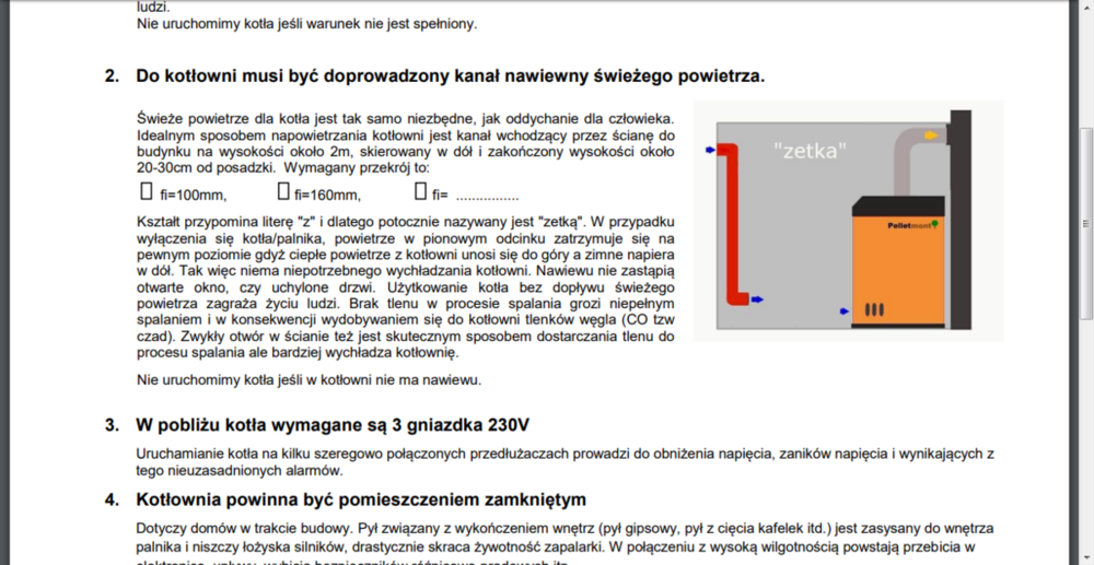

Odnośnie Zetki poczytaj

Czyli zetka fi = 100mm wystarczy. Ten  850 P2C Toucz różni  się od 850 tylko tym , że pierwszy jest dotykowy , a ten drugi (bez touch )graficzny ?? czy wielkością wyświetlacza też ?? ( ma być wyraźny, przejrzysty, czytelny ).
Nie, nie wystarczy!
Wg przepisów , z resztą podanych na forum np tu
Z-ka musi mieć min 200cm2 przekroju - czyli min fi  160mm
Jak ktoś głupoty pisze a inny je powiela to jak to można nazwać?

Sorki nie doczytałem wcześniej na stronie: pelletmont jest czarno na białym . Wentylacja kotłowni jest warunkiem bezpieczeństwa i wynikającym z tego warunkiem gwarancyjnym producentów kotłów. Idealnym sposobem napowietrzania kotłowni jest kanał wchodzący przez ścianę do budynku na wysokości około 2m, skierowny w dół i zakończony kolanem na wysokości około 30cm od posadzki. Wymagany przekrój to około 200mm2 (lub okrągły fi=160mm).

W jakiej odległości od kotła na pellet ma być wylot ZETKI ? Wiem że ok 30 cm nad porażką . Wlot 2 m nad gruntem z zewnatrz budynku .
Tylko co jak kocioł będzie stał niżej.  kotłownia dobudowana   do budynku posadzka poniżej gruntu ok 60 - 70 cm .
Rura kanalizacyjną  na Zetkę   160 mm  moze być?
Na ścianie północnej czy zachodniej lepiej ,?
I raz jeszcze pytanie najważniejsze  JAK daleko od kotła musi być ten wylot . ???  Czy jest to istotne ?
