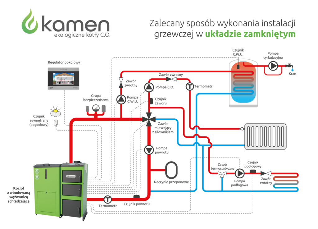

  1. Zle napisalem ze mam uklad otwarty bo mam zamkniety standardowo mialem sterownik st-517 na 2 obiegi grzewcze i 2 sterowniki techa tzw dwustany ale zrezygnowalem z tego i podlaczylem 2 pompy rownolegle i teraz korzystam z harmonogramu lacznie piec chodzi 6 godzin dziennie i spala okolo 15kg pelletu w domu temp 22-23* do ogrzania to co mam w profilu Zalaczam schemat ktory juz tu sie pewnie przewijal takze to dokladnie jak mam u siebie Pozdrawiam
  2. Moze i nie na temat ale mam piec kamena 17kw instalacja zrobiona zgodnie ze schematem kamen w ukladzie otwartym do tego otwarcie minimalne zaworu mam na 30% i temperatura powrotu po zalaczeniu pomp przy 55* nie schodzi ponizej 53* przy zaworze 4d z silownikiem wiec nie wiem gdzie widzicie czasem problemy z 4d i pompa kotlowa? Pozdrawiam

  4. Ja tez miałem problem z dobiciem do zadanej i w moim przypadku kalkulator mi pomógł ewentualnie mozesz zadzwonic na serwis venmy i powinni ci cos doradzic ja trafiłem na kompetentna osobe która faktycznie mi pomogła :) Aha nie widac u Ciebie pompy kotłowej a to duzy minus bez tego tez ciezko bedzie dobic do zadanej...

  6. Zapewne jest to zawór termostatyczny Afriso ATM341 tez mam takie cudo w podłogówce
