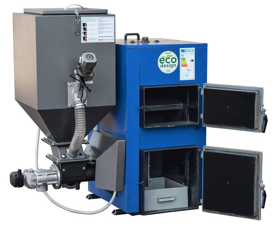

Powiedzcie tylko proszę, jak odbywa się czyszczenie tego Slimko, Smarta czy Bio-pel? Czy tylko poprzez te drzwiczki z zamontowanym palnikiem czyli od przodu? Nie mogę znaleźć jakiś dokładniejszych schematów tego Slimko czy Smarta.
Slimko od przodu, ma poziomy wymiennik. e958dd8822ca2ef2889526d97584b6bb.jpg

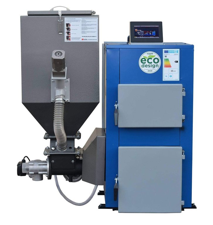

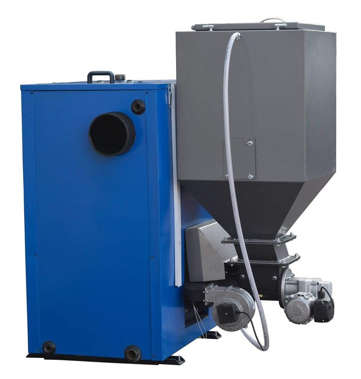

dziękujemy za zainteresowanie naszym produktem - SlimKo KOTŁOSPAW
Odnośnie czyszczenia, jeden z użytkowników pokazuje jak się to wykonuje na kotle:
Dodam, że kocioł ten występuje również w wersji z zasobnikiem wolnostojącym obok kotła https://kotlospaw.pl/kociol-slimko-z-zasobnikiem-bocznym/
Pamiętaj, że do  SlimKo w standardzie masz czujniki temperatury, przewody zasilające oraz pogodówkę o wartości ok. 300 zł.

Też sie nad nim zastanawiałem, jednak z racji obsługi przez starszą osobę i czyszczenie wręcz na kolanach u mnie ten model odpadł.
Tak przy okazji pytanie do Pana Jakuba, czy da się jakoś uprościć czyszczenie tylnej komory (tej za płomiennicami)?
Ciekawe czy autor wątku już coś wybrał?
Tak naprawdę czyszczenie tylnej komory wystarczy jak zrobi raz do roku serwis - przy okazji przeglądu. Osobiście zawsze to robię przy okazji wizyty.
