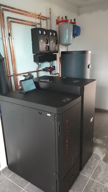

 Kocioł Blackstar + 10 -12kW
  1. Piec na pellet z ekoProjektem (program czyste powietrze). Posiada
  2. Możliwość użytkowania i czyszczenia w kotłowni o wysokości 175 cm. Kocioł ma 122 cm wysokosci
  3. Najlepiej pionowy wymiennik. Jak najbardziej
  4. Samoczyszczący bezobsługowy palnik.  Czyszczenie kompresorem :)
  5. W miarę duży zasobnik paliwa - na 3 - 4 dni. 160kg zasypu , więc jak najbardziej.
  6. Preferuję sterowanie Pluma V13 Stokercloud-  wymiata
  7. Sterowanie dwoma obiegami grzewczymi  2 x pompa CO, zawór 3d, zawór CWU,  obieg kotłowy ,
  8. Sterowanie buforem 300 l (wyższy nie wejdzie) - teściowa wietrzy cały czas mieszkanie nawet w silne mrozy, mam zamiar założyć czujniki na oknach stąd wolałbym, żeby piec ładował bufor ile się da, a nie włączał się co paręnaście minut. Nie obsługuje, nie ma sensu
  9. Sterownik internetowy umożliwiający pełną kontrolę i systemu grzewczego.  W standardzie. www.stokercloud.dk
  10. Czyszczenie raz na 3 tygodnie przy zachowaniu właściwej sprawności. Czyszczenie wymiennika półautmatyczne dźwignią, kompresja popiołu.  Opróżnianie popiołu co 2 tony.
