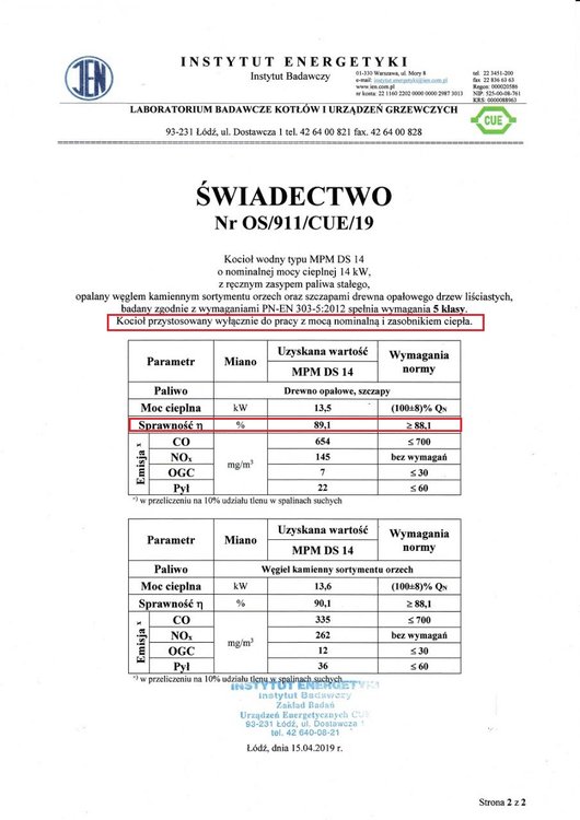

Aleś się rozpisał,  ale co tam pisz a teraz przeczytaj  jaką sprawność ma to cudo.
Ty też widzę mało wiesz na temat prawidłowego zgazowania paliwa, ale wszystko przed Tobą, bo człowiek całe życie się uczy.

@Piecuch19
Zadałem pytanie.
Czy w Twoim kotle sprawność jest większa niż deklaruje producent?
Bo to o czym piszesz to nie standard mpm'a,więc raczej jesteś tutaj wyjątkiem.

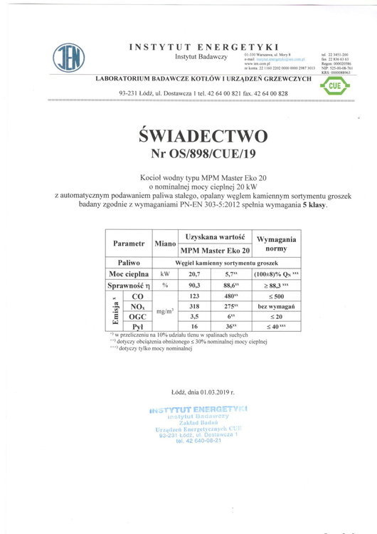

Tu masz jeszcze podajnikowca tej samej firmy.
