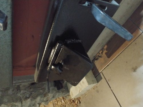

Zrobiłem nawet komplet,obudowę i samą klapkę do środkowych drzwiczek,jednak zrezygnowałem jak na razie z montażu bo nie zauważyłem poprawy spalania drewna podając powietrze środkową klapką.Uchylałem tam wprawdzie same dzrwiczki,ale poprawy nie zauważyłem.
@Agni jeśli taka klapka to kwestia powiedzmy 100 pln a będziesz chciał się z nami bawić w modyfikacje to myślę że powinieneś wziąć. Ja nie wiedziałem że jest możliwość konfiguracji gdy zamawiałem i teraz trochę żałuję. Drewno się pali ładnie w MPMie (przynajmniej u mnie z buforem) i osiągnięcie niebieskiego płomienia to bułka z masłem, ale oryginalna rozetka jest delikatnie mówiąc słaba. Z perspektywy czasu rozetkę zamówiłbym sobie w drzwiach załadowczych (zasyp górny) do oddymiania komory/rozpalania/ruszania zawieszonego opału pogrzebaczem od góry.
Mogę Wam zrobić klapkę znacznie lepszą niż ta fabryczna,dajcie znać jak chcecie coś takiego.
Można to przyspawać lub przykręcić śrubami
Edytowane przez carinus

Miałem materiał odpadowy i zrobiłem podstawkę pod fabryczną klapkę.Nie trzeba było nawet zawiasów wycinać,wstawiłem tylko nową klapkę do starych zawiasów.http://9e08c457b3301c66med.jpg
Zaletą jest szczelność i brak możliwości zasyfienia przylgni klapki.Blacha zawsze opada bezproblemowo do równej powierzchni.
