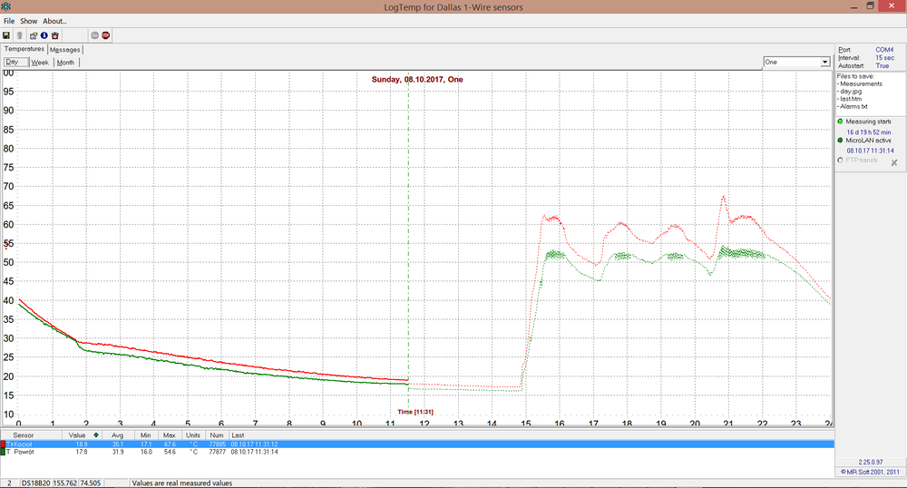

Wyjście w MPMie jest z tyłu, na wyjściu i powrocie mam podpięte termometry DS18B20, idzie to 25m kablem na piętro i jest podpięte do PC przez interfejs USB-TTL i mam pełny monitoring temperatur kotła w mieszkaniu. Takie rozwiązanie jest śmieszne tanie 20-30zł.
Niestety jak widać na wykresie z wczoraj jakość sterowania miarkownika pozostawia jeszcze wiele do życzenia, mimo dorobienia do klapki dłuższej dźwigni kocioł ma tendencje do nadmiernego uspokojania się, po ustawieniu miarkownika na zadaną, 10-15 minut na niej popracuje ale potem zwykle zaczyna się spadek temperatury, dopiero jak zejdę przerusztuję, otworzę drzwiczki paleniska to zaczyna ruszać do góry. Tak jakby przez klapkę miarkownika dostawał za mało powietrza mimo jej otwarcia nawet na 2-3 cm, no ale to raczej niemożliwe. Jak ustawię miarkownik przy 60C na "zapałkę" to nie ma opcji żeby utrzymał tą temperaturę. Ale jak otworzę całe drzwiczki to we wzierniku zaraz pojawia się płomień i temperatura rusza do góry.
Monitoring docelowo ma być na Arduino z wyświetlaczem i alarmem przekroczenia temperatury. Do tego jeszcze 3 kolejne czujki mierzące temperaturę w mieszkaniu, na kaloryferach i na zewnątrz.

Moze trzeba by dorobic mała dmuchawke dla pobudzenia paleniska , ewentualnie zautomatyzowac przerusztowanie .Dawno juz powinno to byc zrobione na obrotowym ruszcie :D
To ja rezygnowałem z kotła z dmuchawą, bo wszędzie czytałem jak się fajnie miarkownik sprawdza, i teraz mam znowu montować dmuchawę :o
Edytowane przez Jaco80
Jak już to wyciągową jak w kotłach hg i załączanie jak temp spadnie np.poniżej 60 a wyłączanie przy 70 i na naturalnym cugu powyżej niech idzie ,i przy dokładaniu pstryczek na zawołanie wyciąga dymek ,chyba nawet idzie takie coś zamówić do nowego kotła
