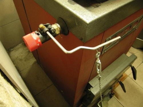

Ja mam ramię od dołu jak jest instrukcji Regulusa i o dziwo działa. :o

Nie żebym się czepiał i mogę się mylić ale wydaje mi się że instrukcje od miarkowników zalecają aby pręt był na górze miarkownika a nie pod spodem.No chyba że to nie ma znaczenia a i tak działa.
zgadza się pręt powinien być w poziomie ale tak też działa musiałem tak obniżyć z powodu wąskiego przejścia koło pieca
Ja miałem kilkanascie cm od ściany do kotła i tam musiałem dać regulacje ,bo z drugiej str wąskie przejscie i Regulusa dałem przez trójnik i dodatkowo sklepana rurka miedziana wlutowana w trójnik żeby lepiej przeprowadzało ciepło z wody kotła do regulusa .
Mogłem wkęcić w mufe kotła jak najłatwiej ale jakbym dosunął kocioł na miejsce to już bym go nie odkręcił ,a tak łatwa wymiana w razie czego jakby padł Regulus
tak też mozna i działa dobrze ,może sie komu przyda .

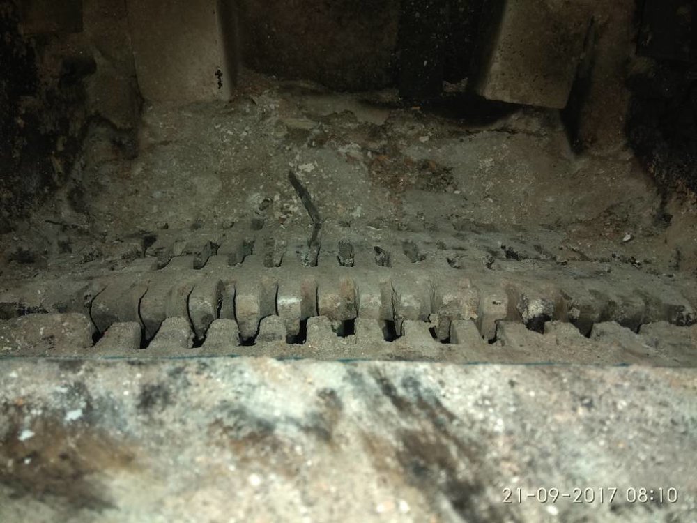

Ja mam mpm 2 rok i dalej nie umiem w nim palić. Ciągle kopci i produkuje popiół. Mam stary palnik PW podaje ale poprawy brak. Do tego strasznie brudzi wymiennik. Pale tylko weglem. Moc 25 kw na ciepło właściwie też około 25 kw. Ktoś jakiś pomysł?
W tym roku założyłem rck bo ciąg duży i chce założyć palnik wirowy. Do tego przy próbach palenia z przegroda zapopiela się na amen.

Tyle miałem w telefonie zdjęć. Jeśli chodzi o PW to otwarte na maksa. Stara wersja mpm czyli wlot tylko po 1 stronie. Jeśli chodzi o wymiennik to ostatnia przegroda wiecznie zabita sadza do tego wyczystka komina w sadzyad14e4cb48364ea4a6b3bb19282f5732.jpg629e676b00a45962c49be714ae3bf8c2.jpgc6b8ecda3919ad0e6a77e9d00c9ecd66.jpg18845fe11d0e456ab5ff20e71bfc8978.jpg52e11dd85a992dab7b054cdec9d4623f.jpg
Jaki masz kolor sadzy?
Ja na tych zdjęciach nie widzę palnika tylko stertę kawałków szamotu (to nie ma prawa działać).
50% popiołu to niedopalony węgiel.
Tyle popiołu to masz po jakiej ilości węgla?
Wogóle nie widzę wlotu PW.
Podłga palnika nie może być pozioma musi bo szybko zapcha się popiołem,musi być po skosie.
Wygląda mi to na kiszenie opału.
Ile pg dostarczasz?
Przepraszam,za błedy piszę z telefonu.
Kolor sadzy czarniutka sypka. Pełno tego w ostatniej przegrodzie i kominie. Te szamotki to próba poprawienia ceramiki z org. Popiół po spaleniu około 2 zasypow. Podłoga palnika jest skośna. W nowej wersji jest płaska więc rozbije to co jest i założę płaska. Z kiszeniem mogę się zgodzić bo 25 kw to zapotrzebowanie na srogi mróz. PG próbowałem roznie. Ogólnie zatyka się ostatnia przegroda więc PG na maksa żeby miał cug. Rck założony w lato i przy przepalaniu drewnem było ok. Szykuje się do węgla na sezon więc tak myślę o włożeniu nowego palnika i udrożnieniu PW. Jeśli chodzi o sądzę to myślę że cug był za duży i wywiewało wszystko w komin
To PG daje za dużą ilość gazów które nie są dopalone i odkładają sadze.Zmniejsz palenisko o jeden segment rusztu.Ten ruszt jest już krzywy czy tylko tak wygląda na zdjęciu.

Jest krzywy. Czyli nowy palnik rck na 20 i przegroda i powinno być ok?

giecik Wypadało by odpopielić po wypaleniu jednego zasypu a nie sypać i narzekać na tony popiołu,takiej ilości popiołu to nawet ja nie naprodukowałem z zapiaszczonych wiór i zrzynek jabłonkowych(były tylko olbrzymie spieki żużlowe).
Czym większa temperatura żaru tym mniej popiołu.
Przebuduj palnik i podłoga ma iść po skosie bo inaczej zapchanie palnika gwarantowane.
PW na maksa to jaka powierzchnia jego wlotu?
Sadza=kiszenie opału,złe proporcje PG/PW (za dużo/za mało PW),chłodzenie płomienie przed zakończeniem spalania gazów.
Po co ci taki bzdet jak RCK?
To tylko proszenie się o kiszenie opału.
A i jeszcze zmniejsz palenisko.
A i koniecznie daj zdjęcie sadzy to powiem coś więcej.

Spałam 2 zasypy i odpopielam. Nowy typ palnika w mpm ma płaska podloge do tej skośnej co mam nie pasuje reszta szamotow. PW na maksa to koło o średnicy ok 2 cm. Rck kupiłem bo już nie miałem pomysły na okiełznanie kotła.
