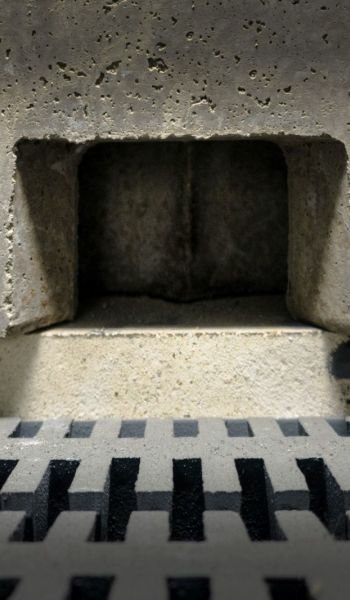

Dodałem zdjęcie palnika wirowego. Czy ten palnik zda u mnie egzamin na węglu?4eb52b66295a60230d7e759ffa700005.jpg

Palnik może zda u ciebie egamin pod warunkiem,że doprowadzisz więcej PW,ta dysza to jakie ma wymiary?(w rzecziwistości też jest taka duża czy tylko na zdjęciu?).
Palnik może się zapopielać a wtedy stefan batory.
Uważaj by przy odpopielaniu nie przesunąć tylnej ścianki palnik,grozi zapchaniem PW i zadymą na cała okolicę.

Ciężko powiedzieć o wymiarach bo jeszcze jej nie mam. Dodaje inne zdjęcia z internetu. Jeśli chodzi o dym to szaro biały. Na początku myślałem że para ale ciągnie się dluuugo i śmierdzi

Nad palnikiem połóż jeszcze jedną warstwę płytek szamotowych bo ten palnik jest za krótki.

Obecna moja konstrukcja która sie najbardziej sprawdziła ma zwężke palnika 1,5x17cm i gwarantuje że jak dostanie odpowiednio PP i PW  ogień mam w kanale wymiennika nad palnikiem i w drugim kanale , a na spoko po stabilizacji minimalny płomień który praktycznie nie dymi -film na koncu posta
kilka zdj z konstrukcji palnika ,podstawa i belka nad wejście odlane ale można ciąć z szamotek
co do podawania PW jest szczelina co widac na zdj ,umieszczenie szczeliny palnika 1,5x17 ma znaczenie ,jak była odsunieta od wejscia do tyłu blisko wejścia PW układ był czuły na regulacje podawania PW i paliło sie ok na duzej i średniej mocy ,na małej mocy zrywało płomień .
Jak przesunełem szczeline nad żar jest juz lepiej w całym zakresie mocy jest płomień i malutki tez sie pali spokojnie i nie zrywa ale układ jest mało czuły na podawanie PW ,praktycznie rozpalanie PW otwarte na full póżniej przesłona na połowe ,i układ sam jakby z automatu sobie dobiera PW
Nad wylotem palnika jest półeczka z szamotu co kieruje płomień w bok dlatego z góry nie widac otworu palnika i cały kanał jest wyłozony szamotem ,przy rozpalaniu szamot cały biały wypalony
