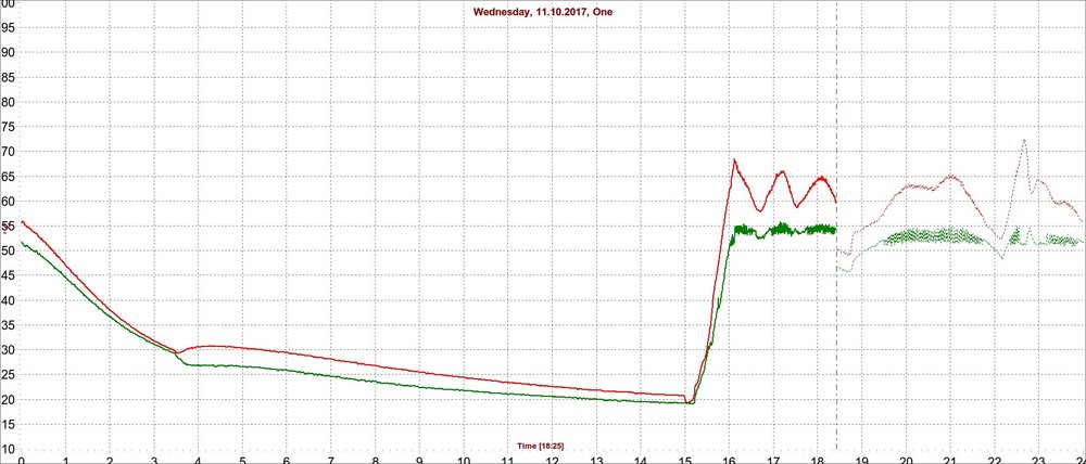

Coś drgnęło dziś, kocioł zaczął sam oscylować temperaturą, ani razu nie rusztowałem jeszcze. Jedyna różnica taka że dziś na rozpałkę dorzuciłem taki średni klocek drewna i na to zasypałem 10 kg węgla. I co ciekawe oscyluje teraz na bardzo małej szczelinie po dojściu do ok 65C miarkownik prawie całkowicie zamyka klapkę zostaje może kilka milimetrów uchyłu. Zobaczymy co dalej...

Skąs masz takie fajne wykresy ? Masz jakiś sterownik ?
2 cyfrowe czujniki temperatury DS18B20, 25m skrętki sieciowej puszczone wzdłuż rur, interfejs USB-TTL i to wszystkie podpięte do PC a odczyt programem LogTemp. Koszta małe, DS18B20 coś ze 3zł szt, skrętka 10 zł, interfejs koło 3 zł kupowałem w Chinach bo wysyłka za free. U nas drożej ale i tak to wyjdzie niewiele. Można też podpiąć do Arduino tyle że wyjdzie trochę drożej i trochę bardziej skomplikowane.

Dobrze słyszeć że coś dobrego się dzieje.Proponuję śrubką dystansową,niezależnie od miarkownika,ustawić jakiś minimalny uchył klapki,tak aby kocioł nie przygasał za mocno,a pracował na minimalnym ciągu.
A moze tak po prostu duzy odbiór ciepła sie skończył u kol Jaco80 ,mury sie wygrzały i juz nie potrzeba tak duzo ciepła ,stad zapotrzebowanie spadło i jest stablizacja ,i tak jak Carinus radzi jakis min przelot musi byc ,kilka min chociaz zeby jakieś min niebieskawe płomyki były :-)
