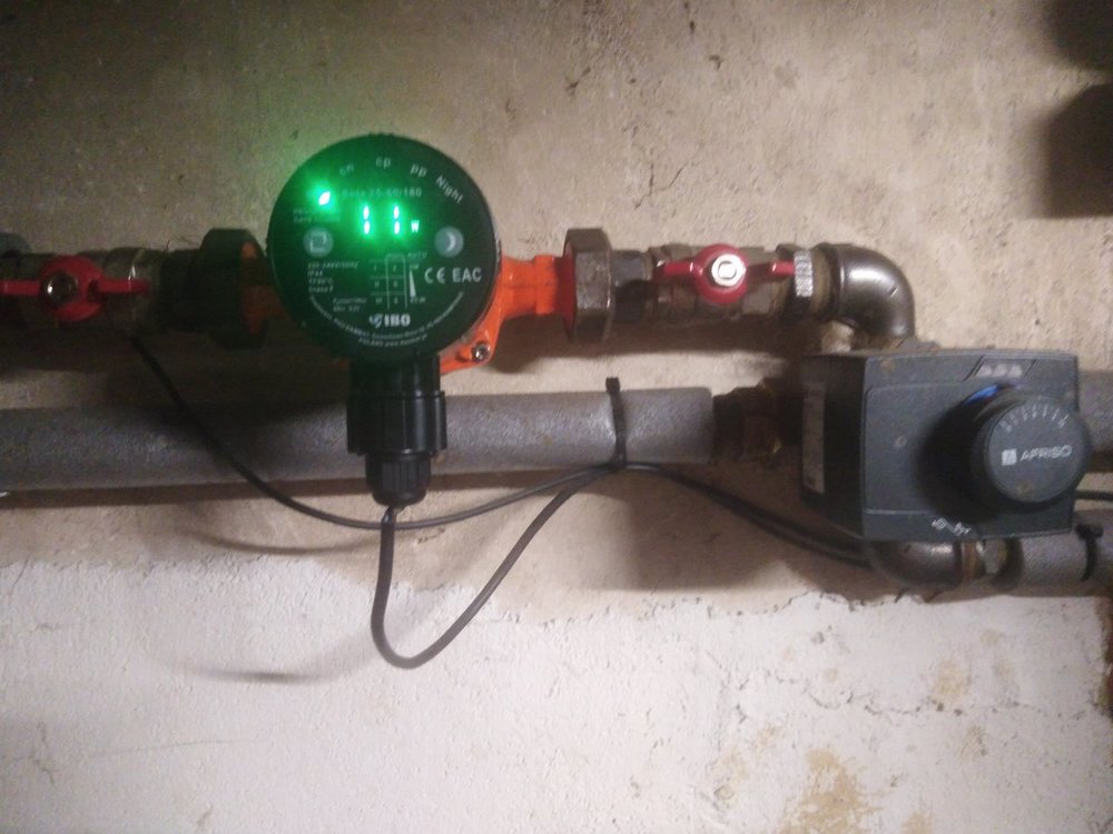

Bardzo ważną rzeczą jest też odpowiednie dobranie obrotów pompy za mieszaczem ja mam pompę willo-yonos pico 25/1-8 po ściągnięciu aplikcji willo okazało się że mam tragicznie ustawioną pompkę pracowała na stałych obrotach 2 bieg zżerała ok 50W. Po rozmowie z serwisem willo i przedstawieniu jak wygląda instalacja  zmieniłem pace pompki na symbole gdzie są grzejniki i w chwili obecnej pompka po rozpaleniu max bierze 22W po ustabilizowaniu temperatury spada do 15 W. Błędnie ustawione wartości pomp zasugerował serwisant lazzara i  miał racje.
Ja też mam pompy Wilo Yonos Pico 1-4 i mam je ustawione na stałe obiegi na II biegu. Pokazuje mi 10-11W zarówno przy grzejnikach jak i podłogówce.
CWU mam na III biegu i podczas przelewania wody pokazuje 20W.

No tylko ja mam głowice na grzejnikach i przy stałej prędkości szumiała instalacja jak się pozamykały termostaty i niepotrzebnie tak duża ilość wody krążyła w instalacji. a ja mam pompkę 25/1-8 i ona ma inną charakterystykę pracy

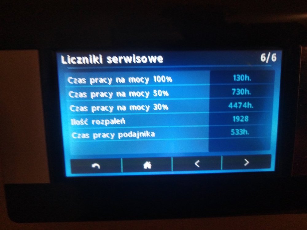

To mój licznik od początku czyli 15 miesięcy, wydaje mi się że dużo Ci chodzi na 100%.chociaż spalanie 15kg to chyba dobry wynik ale jeszcze nie ma dużych mrozów, ja bym zmienił podawanie peletu na 52s na 30%na początek

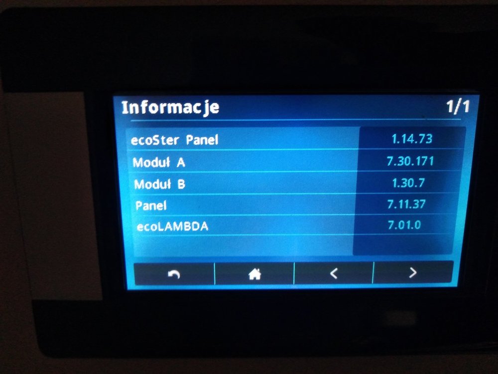

Panowie mam mały problem, w pokoju na wyświetlaczu nie włącza się sygnał alarmowy paliwa (na piecu tak) dźwięk włączony w opcji, może ktoś wie co jest nie tak. To moje oprogramowanie.
Nie jestem pewien, ale chyba na ecoster będzie alarm o całkowitym braku, nie stanie niskim, ale mogę się mylić.
Przed wymianą na nowy wcześniej miałem alarm bo w nocy mnie obudził, zadzwonię do plum zobaczę co mi powiedzą idam znać

Dzwoniłem do plum i kazali wysłać zdjęcie z oprogramowaniem i teraz czekam na odpowiedź
