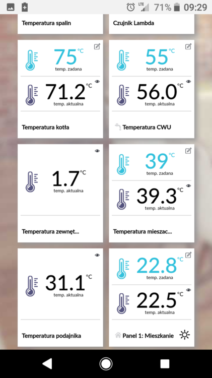

Giz a czy jest to mormalne tez jak mam tm w domu osiagnięta po nadzorze wygasi się i za chwilę odpala by kocioł dobić do 75 bo histeryza opadła choć w pokoju tm osiagnięta mam

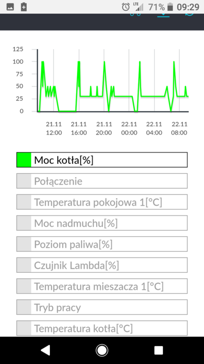

To ile czasu będzie pracował na poszczególnych mocach zależy od zapotrzebowania budynku na moc. Nie musi pracować na 30% non stop. Zrobisz np przy niższych, kiedy w domu chłodno, ustawienia zbliżone do 50% i będzie chodził na 30%. Tylko jak zrobi się cieplej, to znowu będzie wchodził w nadzór i znowu gmerania i zapytania co zrobić. Wyreguluj instalację, masz grzejniki, jak potrzeba. Modulacja to rzecz normalna. Na tą chwilkę skup się na jakichś ustawieniach wyjściowych.

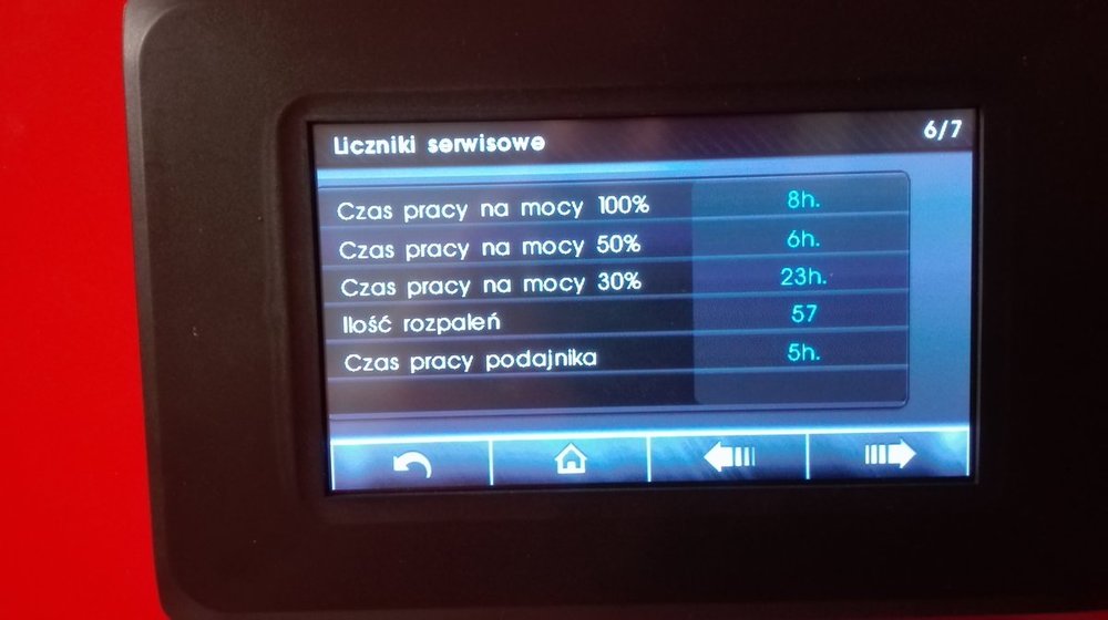

No to raczej mam blokady bo dokladnie po osiegnieciu mojej 22stopnie wchodzi w nadzor i wygasza sie a po obnizeniu o histeryze kotla czyli 15stopni znow rusza kocioł
Duzo tych rozpalen dlatego te 100chce znizyć by było mniejsze od 50%
Budynek ocieplony ,

Przy tych ustawieniach tak pracuje w takich warunkach. Mógłby bardziej modułować, ale nie gmeram w przerwach na 30%, bo każda zmiana, ciągnie za sobą dokonanie kilku innych korekt. Przerwy fabryczne. Tlenem i spalinami przestałem się przejmować.

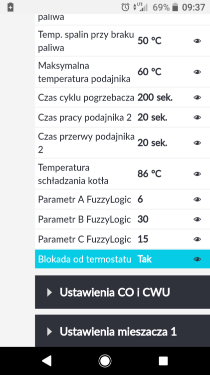

Sprawdź, czy masz włączoną blokadę kotła w serwisowych, w ustawieniach kotla. Jak nie masz takiej opcji, to trzeba ją włączyć w innym menu.
Edytowane przez Giz
Tylko należy pamiętać, że przed każdą zmianą ustawień dobrze jest zanotował je,  i po każdej zmianie dać popracować dla kotła jakiś dłuższy czas.
Kod 8888
Zaznacz tak blokada kotla od termostatu.
I przy okazji praca na czas.
Tylko nie można zmieniać innych funkcji, bo dotyczą one sprzętu też kondensacyjnego InterFire i można bałaganu narobić

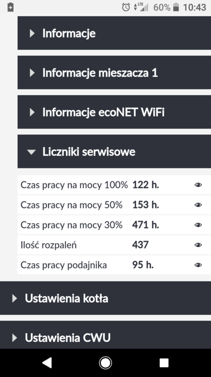

Nie tylko nadmuchy zmienilem w modulacji  i tydz sprawsze na licznikach jak to bedzie
Z czasem pracy na poszczególnych mocach może być różnie, zależy to od wielu czynników. Ja bym zwracał uwagę, żeby na 100% nie pracował długo, lub więcej niż na innych mocach. No chyba, że masz bufor.
Moje są od 23.05.
Jak działa od termostatu, lub grzeje wodę, to będzie dłużej pracował na wyższych mocach, bo musi dogrzać instalację.

No własnie do tego zmierzam by 100%bylo mniejsze od 50% bo ja własnie mam tak i mniej rozpaleń
To nie musi być źle, bo może być tak, że pracuje krótko na 50%, bo bezwladnoscią palnika przechodzi ze 100%, na krótko na 50% i dalej wchodzi na 30%. Jak wszystko dopasujesz, wyrówna się. Masz niewielkie te wartości, więc nie można jeszcze dużo powiedzieć.
No sokladniw  5dni,ale zmieniłem ii wyserowalem zobaczymy darze by licznik byl jak u pana a pan bardzo mi w tym pomaga

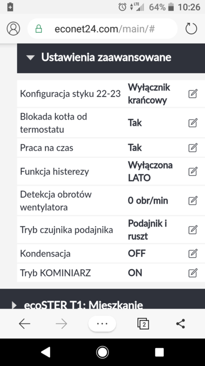

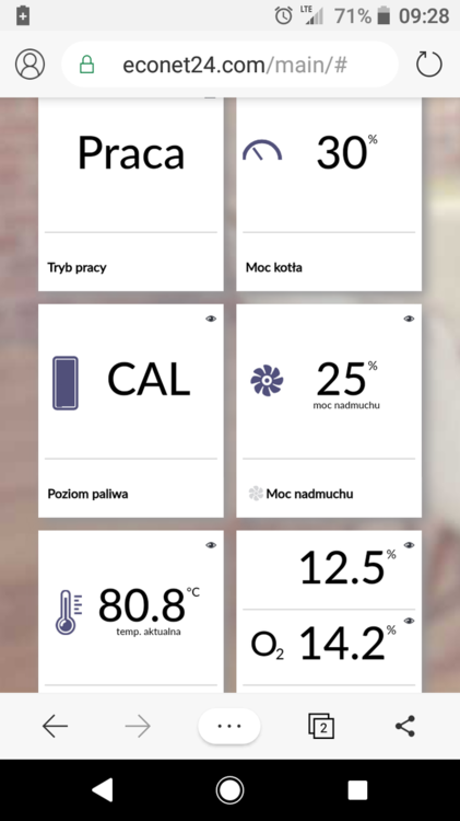

Mam Taki problem piec chodzi w harmonogramie dogrzewa  do zadanej  i przechodzi w tryb nadzór. W trakcie kiedy piec był w nadzorze zabrakło CWU pompka od CWU się załączyła ale nie pracuje pompa CO bo ma blokadę od termostatu. czy można to gdzieś ustawić żeby piec po osiągnięciu zadanej temperatury w domu przechodził w nadzór i wyłączył pompę CO a gdy będzie potrzeba ładowania CWU to ją włączył.
Drugie pytanie dotyczy tej funkcji serwisowej Kominiarz do czego ona służy bo mam ją od początku wyłączoną
Możesz włączyć sobie postój pompy co podczas ładowania. Np na 1min, to wtedy włączy się ona co 1min na 30s. Jak wylaczysz blokadę pompy kotłowej, to będzie działać cały czas. Sprawdź jeszcze z wymiennikiem ciepła. Ta funkcja jest od czegoś innego, ale podobno można ją włączyć.
Co do kominiarza, to jest to funkcja wymagana na zachodzie, chyba na rynku niemieckim. Jest to używane przy przeglądach nie serwisowych, tylko technicznych, kontroli okresowej instalacji grzewczej.
Pompa CO i Cwu to dwie osobne pompy. Pierwsza pompuje wodę na grzejniki druga pompuje wodę by nagrzać cwu. Jesli jest zapotrzebowanie na cwu to sie włącza cwu, a jeśli na cieplo w domu to wlacza się pompa CO

Mi się wydaje, że chodziło koledze o kotlową, pewnie ma sprzęgło i zasobnik cwu za nim i pompa cwu nie ciągnie ciepła z obiegu kołowego oddzielnego sprzęgłem. Ale nie jestem pewien, czy o to chodziło.

Nie, nie włączałem. W sumie to chętnie się dowiem też jak ona działa. Może ktoś sprawdzi.
przyciskasz, ustawiasz 30 lub 100% mocy kotła, potwierdzasz i kocioł pracuje na ustawionej mocy przez 30 minut(lub innej ustawionej)
Wcisniej i zobacz. Nic nie popsujesz.

Dokładnie o to chodziło. pisząc pompa CO to miałem na myśli tą za piecem przed sprzęgłem hydraulicznym. Bo ta którą mam co ogrzewania domu to pompa mieszacza 1. Jeśli chodzi o funkję wymiennika ciepła to mam ją włączoną. miałem nie włączony priorytet CWU tylko równolegle. ustawiłem teraz postój pompy podczas ładowania na 0 i zobaczę wieczorem czy to coś zmieni.
Ewentualnie bez blokady kotłowej, ale to będzie działać aż do wyłączenia. Zobacz ten postój, podepchnie do sprzęgła.
Zastanawia mnie ten parametr bo nie wiem czy ustawić go na minimalną wartość czyli 1 min czy ustawić na 0
