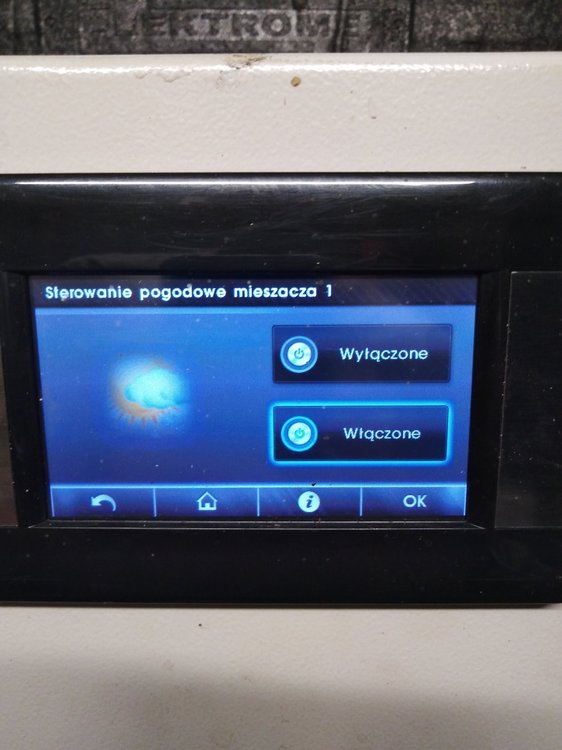

Myslalem czy nadzor za wysoki nie bo mam jest bo mam na 35-ma to znaczenie
  • Odpowiedzi 3,7 tys.
  • Wyświetleń 788,5 tys.
To może zmniejsz podawanie peletu w ustawieniach serwisowych 30%na np. 57sek.o nie wiem ile teraz masz?
Edytowane przez gwint
Mam wlasnie juz jak koledzy doradzili
100na12s
50na26s
30na56s
Do 30praktycznie mało dochodzi bo sie wygasza ,myslalem tez czy nie zwiekszyć podawania przy 50%by sobie przeskoczył szybciej na 30%
Bo h2-13 h1-11 to raczej ok mam
Przypomnij jaki masz kocioł i jaka powierzchnia do grzania i ocieplenie.
Sf15
Dom ocielony 10cm wszystko na grzejnikach
Okolo 130m
75 h15
H1-11 h2-13
Mieszacz juz na 40mam
Histeryza pokoju juz na 1dałem
Krzywa mieszacza na 0,2dałem
Kolego Robson 24 Masz sterowanie pogodowe? Bo w sterowaniu mieszacza masz wyłączone. Wiec Histerezy nie sa potrzebne. Masz ustawiona temperaturę na sztywno wiec teraz jak jest ciepło (i sciany budynku sa jeszcze nagrzane) to możliwe ze dlatego piec Ci tak często się wygasza. To sterowanie pogodowe zaworem mieszacza to bardzo dobre rozwiązanie wg mnie przy relatywnie niskich nakładach pomogło by ustabilizować pracę Twojego kotła.
Chyba,że źle myślę, wiec mnie poprawcie:)

Tak mam sterowanie pogodowe wyłączone
Bufora niemam kocioł 15kw
Edytowane przez Robson24
Ewidentnie jest za mały rozbiór ciepła. Jaką prędkość pompy mieszacza
To włącz sterowanie pogodowe i będzie ok
I w razie czego to jeszcze zmniejsz temperaturę na 38na mieszacz
Sama pogodówka (w dodatku niedostrojona) nie rozwiąże problemu.
Pytałem chyba o to czy wyłącza od termostatu czy od max  kotła - nie pamiętam czy i jak odpowidziałeś.
Edytowane przez pawellll

Koledzy maj racje włącz sterowanie pogodowe mieszacza i dopiero wtedy ustawienie krzywej ma znaczene,
Czujnik pogodowy mam oczywiscie ale to ster pogodowe wyłaczone w opcjak kotła
A blokada od termostatu mam na Nie
To włącz te sterowanie. Blokada od termostatu tak
Poprostu dobije mi do tm pokojowej 22stopnie i wygasza się przy 50%mocy a h2miedzy h1to tylko 2stopnie
A moze pod 9999blokada od termostatu mam na Nie
Ale pod8888
Blokada kotla od termostatu mam na Tak
czyli jak pokój dogrzeje to pompa kotłowa także wyłącza się  to mi sie podoba ale chyba znaczenia niema
No to jeszcze raz pytanie.
Czy kocioł wyłacza grzanie po osiągnięciu tmax czy od termostatu?
Bo z Twoich odpowiedzi wynika, że coś jest zmieszne.

Sprawa jest prosta:
1 jeśli szybko wyłacza od tmax kotła to znaczy, że jest jakiś problem z rozbiorem ciepła
2 jeśli od termostatu to znaczy, że dużo ciepła jest dostarczone szybko i szybko dogrzewa. Wtedy trzeba obnizyć temp. mieszacza.
Póki co nie włączaj pogodówki mieszacza- ustawiaj temp ręcznie. Jeśli pkt. 2 to jeszcze obniż zadaną na mieszacz.
