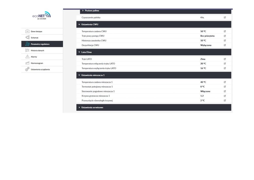

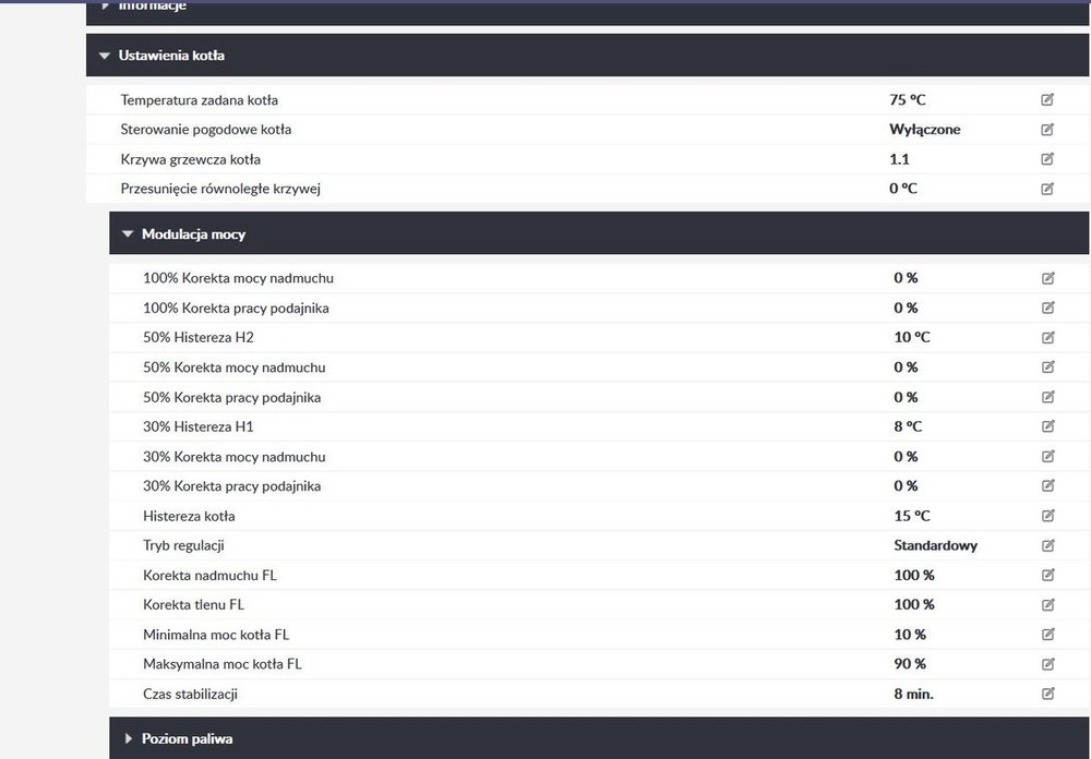

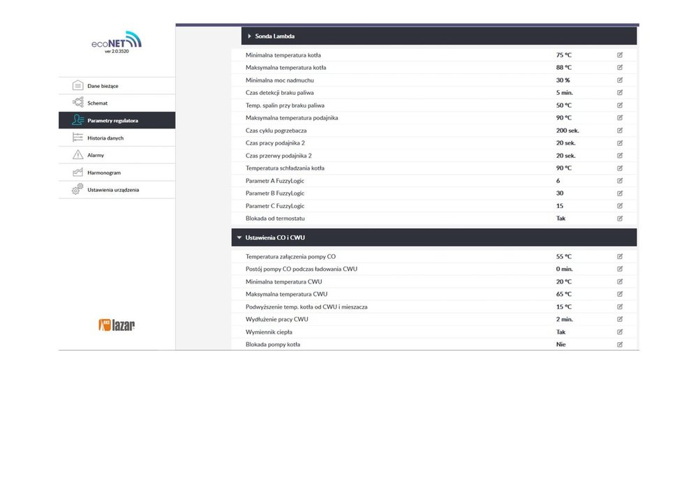

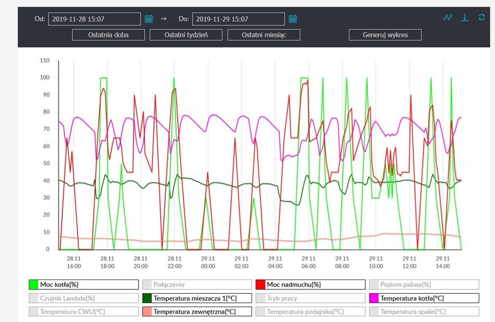

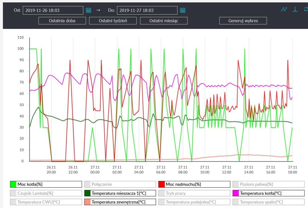

Witam po przerwie, proszę znów o pomoc w ustawieniach kotła. Wykres aktualny jak poniżej. Wstawiam też zrzuty z obecnych ustawień kotła. Ogrzewanie tylko grzejnikami. Na grzejnikach zamontowałem termostaty. Sterowanie pogodowe włączone.

Wieczorem zerknę, napisz jak pracuję. Wykres swoją drogą, ale opisz co oczekujesz, przypomnij. Glowice przesratawialea na grzejnikach?
Sprawdź na silownik jaki masz czas otwarcia zaworu.

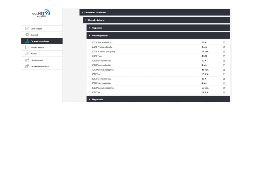

Śpisz ustawienia modulacji, te które podawałem wczesniej, kilka stron wyżej, od nich zaczniemy.
Edytowane przez Giz
Tak jak napisał Giz, daj znać co jest nie tak z jego pracą. Z wykresu wynika, że często się wygasza ale blokujesz pompe od termostatu więc to może dlatego. Są też momenty że moduluje między 30% a 50% i pracuje dłużej. Ustawienia i ten wykres nie wyglądają najgorzej na pierwszy rzut oka, może trzeba wprowadzić delikatne korekty.

W poście #2302 podałem zrzuty z moich ustawień. Czas otwarcia zaworu 60s. Chciałbym , żeby piec mniej się wyłączał a częściej chodził na niższej mocy. Bo teraz piec chodzi przez jakiś czas na 100% potem piec się wygasza i znów, gdy temperatura spadnie to znów chodzi na z mocą 100% i tak w kółko.
Czyli dogrzewa szybko pomieszczenie i pompy stają i przestaje pracować?
Jeśli tak, to zmniejsz temp mieszacza, żeby dłużej dogrzewał.
Obniż minimalną temp mieszacza w serwisowych.
Zmniejsz także krzywą w takim razie jak Ci szybko dogrzewa. Masz także ustawione przesunięcie o 2st. Ustaw na 0 i testuj krzywą. Ja bym ją obniżył.

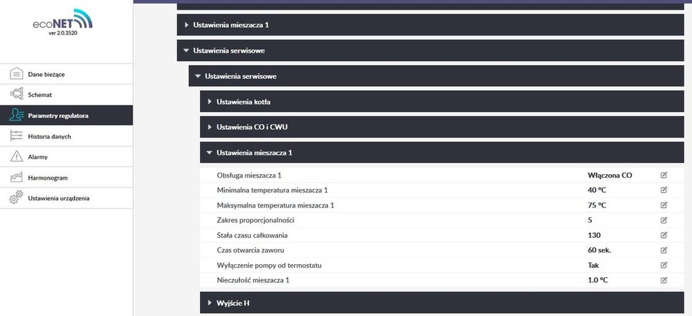

Minimalną temp mieszacza 39, bez obnizeń. Działa od pogodowki. Max mieszacza 45st.

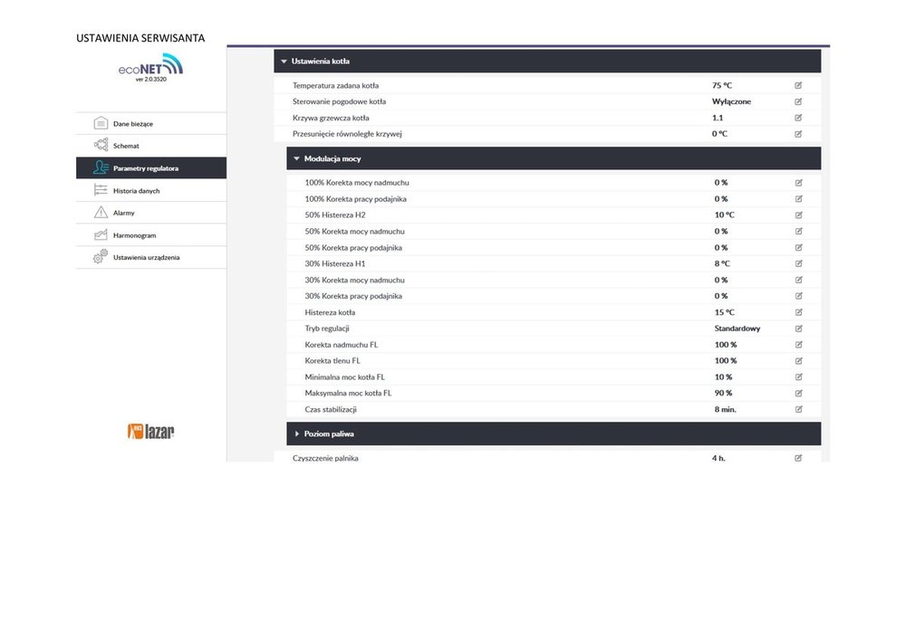

Wprowadziłem zmiany jakie miałem na początku roku. Poniżej zrzuty.
Zwiększ H2 do 15 stopni.
Wyłącz pogodowkę kotła. Zostaw temperaturę zadaną 75 st.

@pawellll masz na myśli sterowanie pogodowe dla mieszacza? Pogodówkę dla kotła mam wyłączoną.
Edytowane przez grzes1974
Nie, źle spojrzałem na telefonie. Już poprawiłem wpis :)

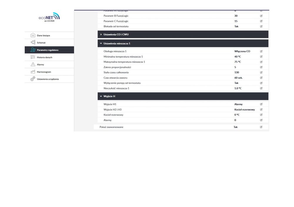

To wygląda tak jakby był bardzo mały rozbiór ciepła przez budynek? Jest ciepło? Działa termostat? Może coś w wydajnością pompy obiegowej? Albo grzejniki zdławione. Jak są ustawione zawory (ale nie termostat tylko ustawienie dławienia).

W domu jest ciepło ale nie z jakimś nadmiarem lub niedomiarem. Jakoś w styczniu tak ustawiłem z pomocą @Giz i @Gunman tak ustawiłem kocioł, że na moc 100% nie wchodził właściwie w cale. Tak sobie "pyrkał", że grzejniki nie były gorące (jak nie było potrzeby) ale były cały czas ciepłe.

Zakres proporcjonalnosci proponuje ustawic na 2. Zawor troche " lata ". Czas otwarcia zaworu 60 sek? Sa takie? Z reguly nastawa musi byc taka jak na zawiorze. A te z reguly maja 120 lub 140 sek.
Jeśli ubiegłej zimy działało a teraz nie bardzo - po zmianach zaworów to moim zdaniem tu jest problem. Albo duże dławienie na zaworach albo za słaba pompa. Poza tym jedno pomieszczenie (to z termostatem) powinno być bez zaworu termostatycznego.
Mieszacz to afriso 323 - czas obrotu 60s. Na wiosnę serwisant mi poprzestawiał. Termostaty mam tylko na parterze - na poddaszu ich nie mam.

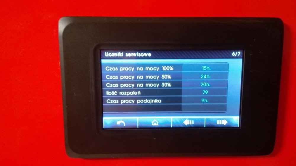

Hall u mnie po kolejnym tyg pracy kotła
Tzk-75 histeryza17
H1-9
H2-16 wieć juz duzo lepiej po ustawieniu modulacji przy pomocy panów
Te histeryzy miałem na próbę i licznik godz juz fajnie wygląda
Chcę troszka zmniejszyć teraz 50%pracy a zwiekszyc delikatnie 30% wedle foto
Zamierzam dać h1-9h2-13co wy nato
A wykres niewiem gdzie go znalesc w ustawieniach
