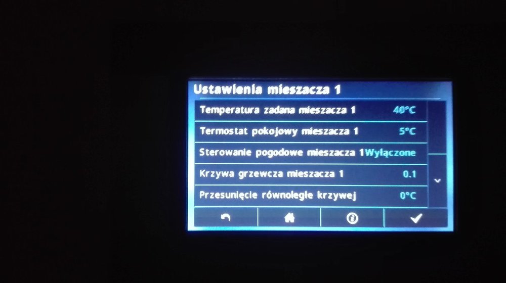

Mam tez problem bo za szybko mi kocioł dogrzewa do zadanej tpokojowej 22stopnie
Chodzi na 100i50i wygasza się,praktycznie 30%niepotrzebuje
H1-11 h2-13 zadana mam 75 h15i z tym od rana walczę obserwoje ale nici ciagle to samo
Już mieszacz obnizyłem z 45na 40i
I krzywa mieszacza na 0,2

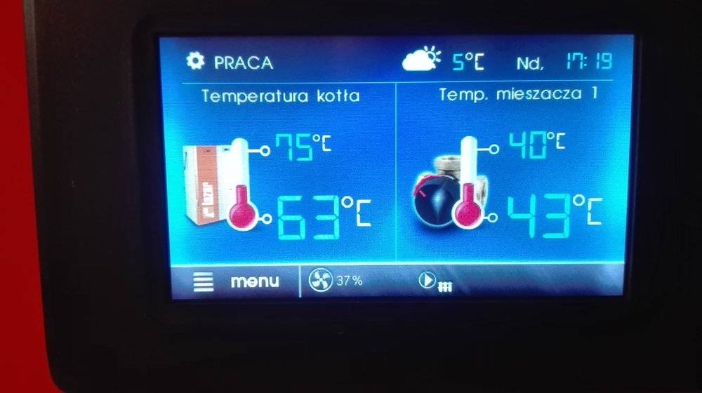

Mieszacz na 40dalem ale widać na 2zdjeciu że 43biegnie na grzejniki to normalne?

Zwiększ histereze temperatury pokojowej żeby miał więcej do podgrzania.
Co do mieszacza to sprawdź jaką masz nieczułość, zwykle się nie ustawia więcej niż 1*.

A na ile pan ma gumman,a czy ten mieszacz na foto 43przy zadanym 40to normalne
Edytowane przez Robson24
Jeżeli startuje z zimnego to może się zdarzyć, bo siłownik czasem się za późno domyka i może 3* być więcej chwilowo. A przy pracy dłuższej to nie powinno tak być sprawdź nieczułość i ustawienia mieszacza.
Co do histerezy pomieszczenia to nie ma znaczenia jak ma ktoś inny ustawione bo u każdego inaczej będzie grzać, każdy budynek jest inny. Nawet miejsce w domu gdzie jest mierzona temperatura ma znaczenie.
Jeżeli masz 0.8 i grzeje krótko to zwiększ.
Nieczulośc 1 mam
Histeryze zwiekszylem,chodzi mi by popracował na 30%tez
