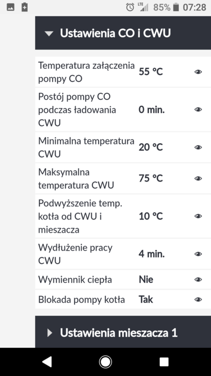

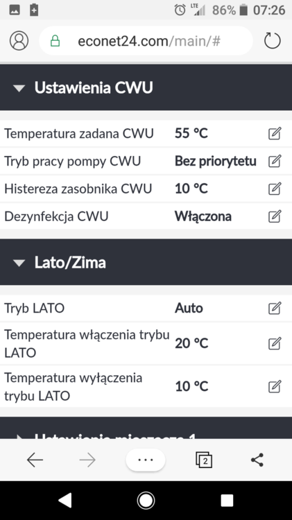

Aha rozumiem bo mam ustawione na 5 min wydł pracy cwu
Tak to mi wszystko serwisant poustawial

@BisiastyTak, pompy i tak stają przy chyba 53st.
W większości przypadków i tak nie korzystamy z histerezy, bo raczej nadzór jest niepożądany, albo działa od termostatu.

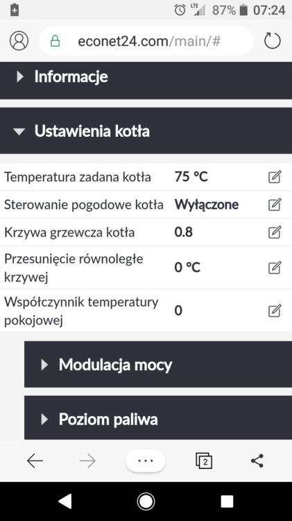

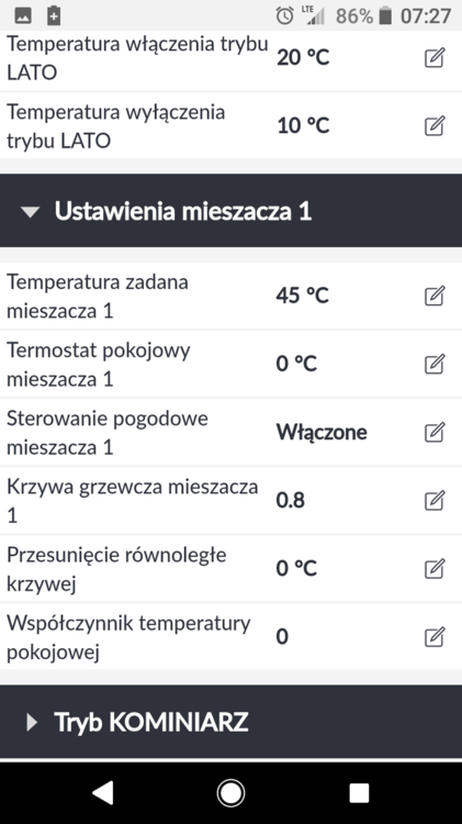

Panowie i panie jakie macie krzywe grzewcze waszych pieców,i czy zmienialiscie kiedyś je i jak zachowują sie piece wtedy?
Ale krzywe mieszaczy, czy kotła? Bo jeśli pytasz o krzywą kotła, to ja nie stosuję pogodówki. Stosuję do mieszacza. Po próbach wielu, wuszlo u mnie, że najlepiej się sprawdza krzywa 0.8.
Pytam o krzywa kotła z ciekawosci, ja również  mam kocioł bez włączonego sterownia pogodowego,a c do krzywych mieszaczy to na podlogowke mam 0,2 a na kaloryfery 0,7 jakos tak najoptymalniej mnie to chula wtedy.
Panie i Panowie, którzy korzystają z informacji zawartych na forum, czy jest możliwość, żeby krótko napisać, jakie są efekty? Przydadzą się innym, którzy nie zadają pytań, ale śledzą temt. A i dla osób udzielających się będzie to jakaś informacja. Nie zawsze dane propozycje mogą być trafne.
Czyli krzywa niejest wskazana przy pogodówce na kotle?,tylko krzywa nieszacza tak
Tak, pogodówka raczej na mieszacze, kocioł na sztywno.

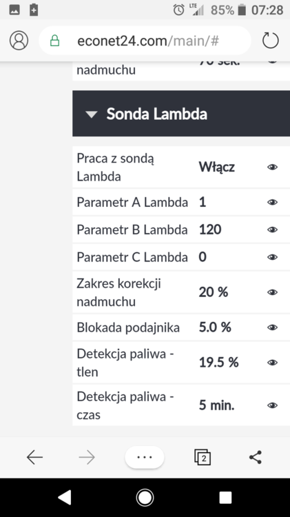

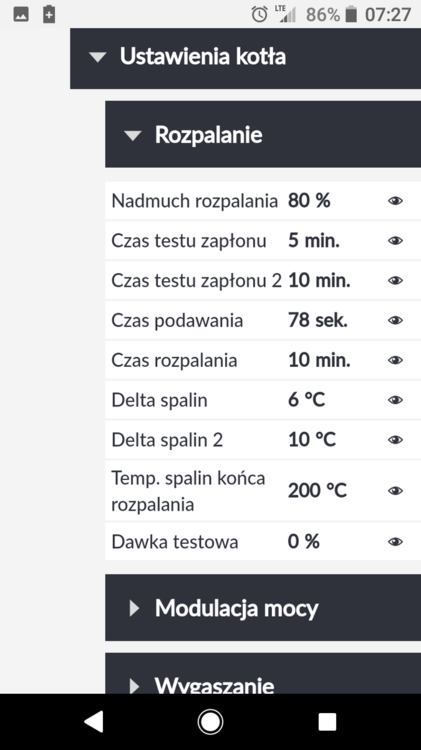

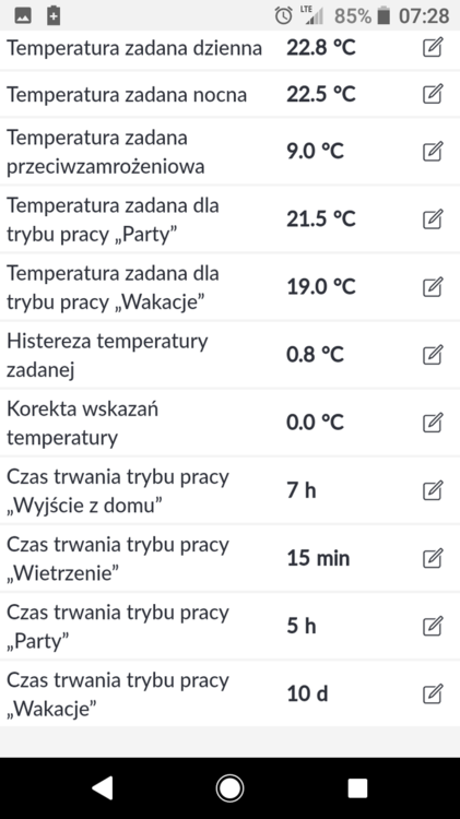

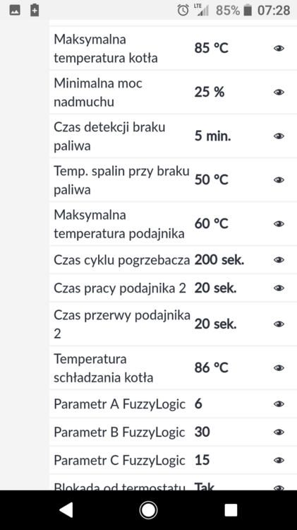

Ok, kociol SF22 z sonda, 180m do ogrzania, same grzejniki, ustawienia serisowe załączam, historia z ostatnich 12 godzin, pracuje na najnizszej mocy tylko jak grzeje cwu to wchodzi wyzej. Temperatura na mieszaczu 36 stopni. Jestem zadowolony z pracy tylko troszke tlen mnie martwi bo dochodzi do 16,2 ale chyba to wina ciagu bo mam komin 12,5mb.
Edytowane przez dayzee

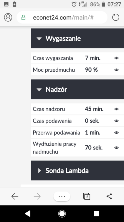

Dobrze widzę że czyszczenie palnika co 12h? :) Jeżeli tak, to nie powinno to służyć jako wzór do naśladowania.
Generalnie to masz kocioł 22kW ustawiony prawie jak 15kW i jeszcze działający tylko na jednej, najniższej mocy.
Potem ludziom którzy tu zaglądają pierwszy raz się wydaje że tak ma pracować ich kocioł czyli ciągle na 30% bez względu na wszystko.  A jak moduluje to coś jest źle.
Edytowane przez Gunman
Co 8godz, w dzien kociol jest w postoju, jak bedzie pracowal caly czas to czyszczenie co 5godz, z szacunkiem nikt niem musi kopiowac moich ustawien, poproszono zeby opisac prace kotla wiec pisze.
Wiem że nikt nie musi ale jednak to ludzie robią. Dobrze że wrzuciłeś, teraz wiadomo że przy takich ustawieniach i pracy na 30% można sobie pozwolić na tak długi czas między czyszczeniem palnika, 8 godz to sporo. Co do tlenu to oprócz komina ma duży wpływ ta przerwa w podawaniu. Jak na 22kW to mocno jest zaniżona minimalna moc, fabryczna norma to 42s. Masz mała dawkę paliwa i stąd taki tlen.

Wiem wlasnie ale gdy zmniejszam to mam caly czas nadzory bo nie ma jeszcze takich niskich temperatur.
Masz tak ustawiony kocioł, że nawet jak ktoś skopiuje te ustawienia do 15kW to też jakoś będzie chodził. Za duży kocioł jest do potrzeb i dlatego tak się dzieje. Powinien teraz modulować a jak się zrobi zimno to jeszcze bardziej modulować :)
Nie wiadomo kogo sluchac, miesiac temu byl przeglad kotla i poprosilem serwisanta zeby zerknal na ustawienia i jak najbardziej sa ok powiedzial, na pytanie czy kociol jest dobry do tych 180m streierdzil ze tak, ze nadaje sie do powierzchni od 150 do nawet 300m. Tego sie trzymam. Pozdr

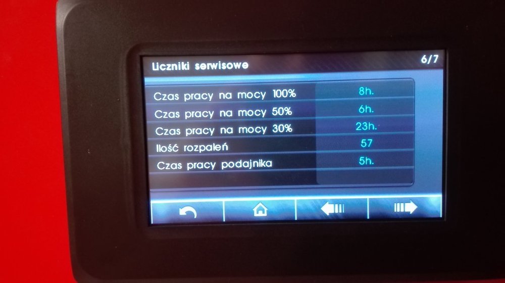

Panowie co sadzicie o tym foto

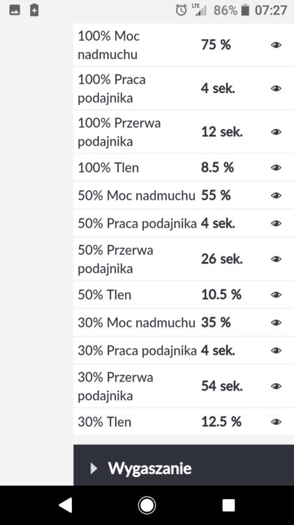

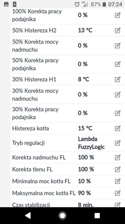

Za dużo mam tych rozpalen i to mnie dobija no i widze ze za duzo pracy na 100procent.jeszcze ustawien niezmienilem modulacji a moze histeryzy h1,2do zmiany by mniej na 100%pracował
To praca tygodnia kotła
Edytowane przez Robson24

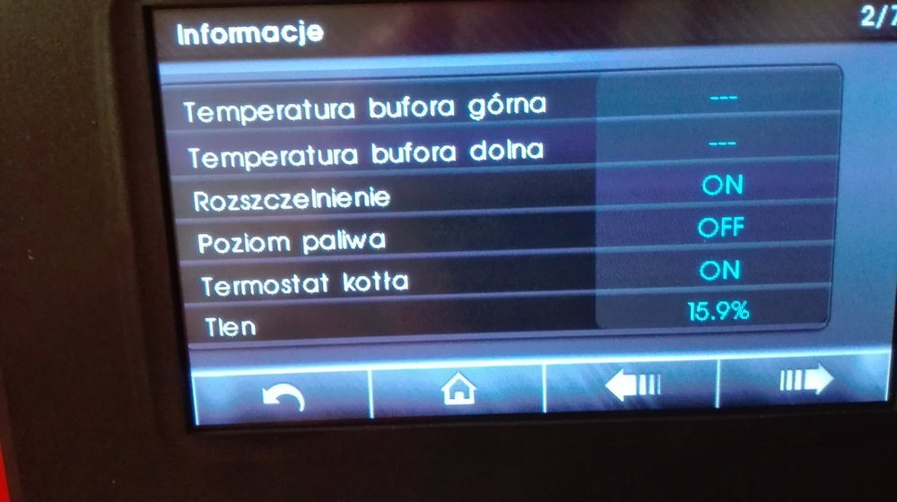

I jeszcze poziomu paliwa nieumi ustawić a tu okazuje sie w info ze ta opcja wylaczona,jak wlaczyc poziom paliwa
Skoro nic nie zmieniałes, to jak chcesz widzieć efekty. Spróbuj, a praca na 100% się nie przejmuj teraz. Zmniejsz liczbę rozpaleń, to się zmniejszy praca na 100%. Po kazd rozpaleniu, wchodzi an 100%
Tak bo dopiero odnalazłem i informacji te dane i wrocilem do domu,tak to wyglada u mnie.i teraz zmieniam te nadmuchy tak jak mi proponowales
Bo te rozpalenia mnie drecza,a histeryzy zostawić tak

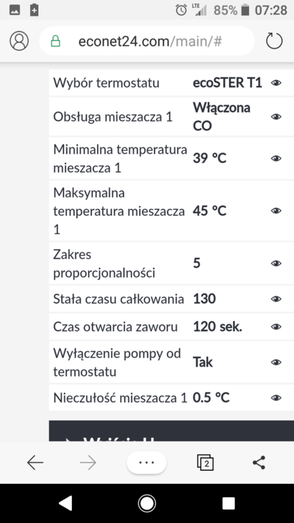

Masz tutaj moje ustawienia SF15
Pompa kotłowa w charakterystyce ciśnienia stałego, bieg 2
Dysza górną otwarta na 35mm
Zawór kryzujacy na dwa obroty
Sprzęgło, jeden obieg grzejnikowy(14szt), cwu 150l.
Przepływy w grzejnikach dostosowane do instalacjo
Glowice termostatyczne elektroniczne
Zrobisz z tym co chcesz.
Super dzieki,dzis modulacja pozmieniam i zerujam liczniki na tydz.zeby efekty zobaczyć
Glownie chce zeby mniej rozpalał i czas pracy na 100%był mniejszy jak na 50%
Bo 30%chyba ok mam wedlug czasu pracy
