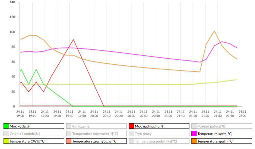

Zaobserwowałem podobne zjawisko. Na razie jedyne co wymyśliłem to wprowadzenie harmonogramu c.w.u. Rano i przed wieczorem pracuje w normalnym trybie (po 2-3 godz) a poza tym robię obniżenie zadanej c.w.u. o 16 stopni (co działa de facto jak wyłączenie grzania). Przy zasobniku 200l i niewielkim zapotrzebowaniu dwa ładowania dziennie wystarczają. Zmniejsza to prawdopodobieństwo takiego "pustego" rozpalenia. Ale i tak co 2-3 dni się to zdarza (ostatnio godzinę temu). Zrzut poniżej.
Wygląda to tak jakby było inicjowane rozpalenie od c.w.u. ale w trakcie rozpalania lub stabilizacji temperatura c.w.u wskakuje powyżej minimum i anuluje rozpalanie. Jeśli tak to faktycznie działa to jest to moim zdaniem bład w algorytmie. Być może zgłoszę to do Pluma (lub Lazara).

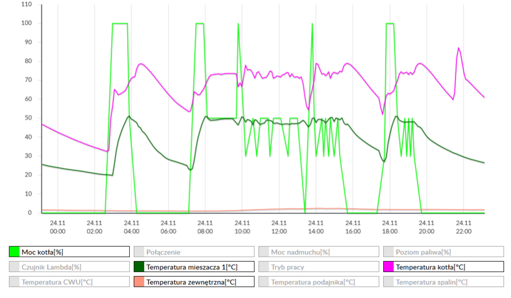

Mam Tzk=80st (z innych powodów). Poniżej zrzut z dzisiaj. Jak widać Tkotła w granicach 69-74 st. Dzisiaj praca z lekką przewagą 50% - było dość zimno (max +2 stopnie). Wykresy trochę fałszują obraz bo zapis danych jest co kilka minut.
Widać (godz. 10-13), że jest przewaga 50% i temp kotła jest niższa. Po 14 więcej 30% i średnia temp kotła wyższa jest. W nocy obniżenie na termostacie o 2 stopnie (do 7.00) stąd rano spore zapotrzebowanie na moc.
Edytowane przez pawellll
I tak w sumie powinien pracować sprzęt, po to jest modulacja moim zdaniem.

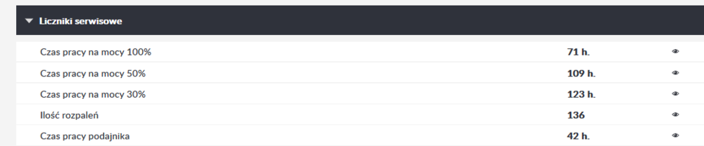

Miałem trochę czasu przez weekend i poobserwowałem piec. Okazuje się że problem z grzaniem CWU po osiągnięciu temperatury zadanej na termostacie w domu  nie został rozwiązany. To wyłączenie pompy CO jednak nie działa piec rozpala się dochodzi do zadanej i gaśnie jedynym wyjściem jest wyłączenie blokady kotła od termostatu. Będę pisał do Lazara czy można to jakoś inaczej rozwiązać. Poniżej wykeresy z ostatniej doby.
Pisz, problem takich "pustych" rozpaleń to na dzisiaj ostatni większy który został mi do rozwiązania. Jak pisałem lekko go przykryłem harmonogramem ale czasem się pojawia.
