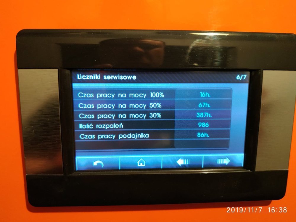

  5. Mnie też męczyła moja liczba rozpaleń, przez 2 miesiące użytkowania kotła ponad 1100 razy - jakiś dziwny tryb pracy ustawił mi serwisant. Ale dzięki chłopakom z forum pozmieniałem trochę ustawienia: U mnie teraz przy temp 0 stopni na dworzu kocioł pracuje w trybie ciągłym i sie nie wygasza (tylko co 6 godzin na zaprogramowane czyszczenie palnika). Na mocy 100% nie pracuje wogóle natomiast moduluje sobie miedzy 50% a 30%. Teraz mam tak ustawione: 50% Moc nadmuchu 55% 50% Praca podajnika 4sek. 50% Przerwa podajnika 25sek. 30% Moc nadmuchu 40% 30% praca podajnika 4sek. 30% przerwa podajnika 54sek.

  18. Witam Padło zapytanie czy forum pomaga? Moim zdaniem pomaga :) Ja mam sf15 uruchomiony nowy od 20 września. Serwisant oczywiście wprowadził swoje ustawienia i powiedział że nic tam nie trzeba zmieniać. Efekt - przez te dwa miesiące ilość rozpaleń to aż 1100 razy !!! Nie znam się na tym ale pomyślałem że za kilka miesięcy to będę miał do wymiany zapalarkę. Po analizie informacji od Was udało mi się tak zmienić ustawienia że teraz kocioł się nie wygasza w ogóle, tylko pracuje sobie w trybie ciągłym (wygasza się tylko na czyszczenie co 6 godzin). Moje obecne ustawienia: Temperatura w domu mi odpowiada, jest cieplutko. Na zewnątrz jest teraz u mnie około -2 do +4 stopni. Kocioł przy takich ustawieniach dochodzi mi do około 60 stopni (przy zadanej 75st) i sobie moduluje na różne poziomy Np: przez ostatnie 14godzin pracował 1h na 100%, 10h na 50% oraz 3h na 30%. Temperatura spalin w zależności od mocy na jakiej pracuje waha się od 85-110 stopni. Pytanko do Was jak oceniacie te ustawienia? Czy coś mógłbym podkręcić? Czy taka stała temperatura pracy kotła (około 60stopni) jest dobra czy może powinienem ją trochę zwiększyć? Pozdrawiam

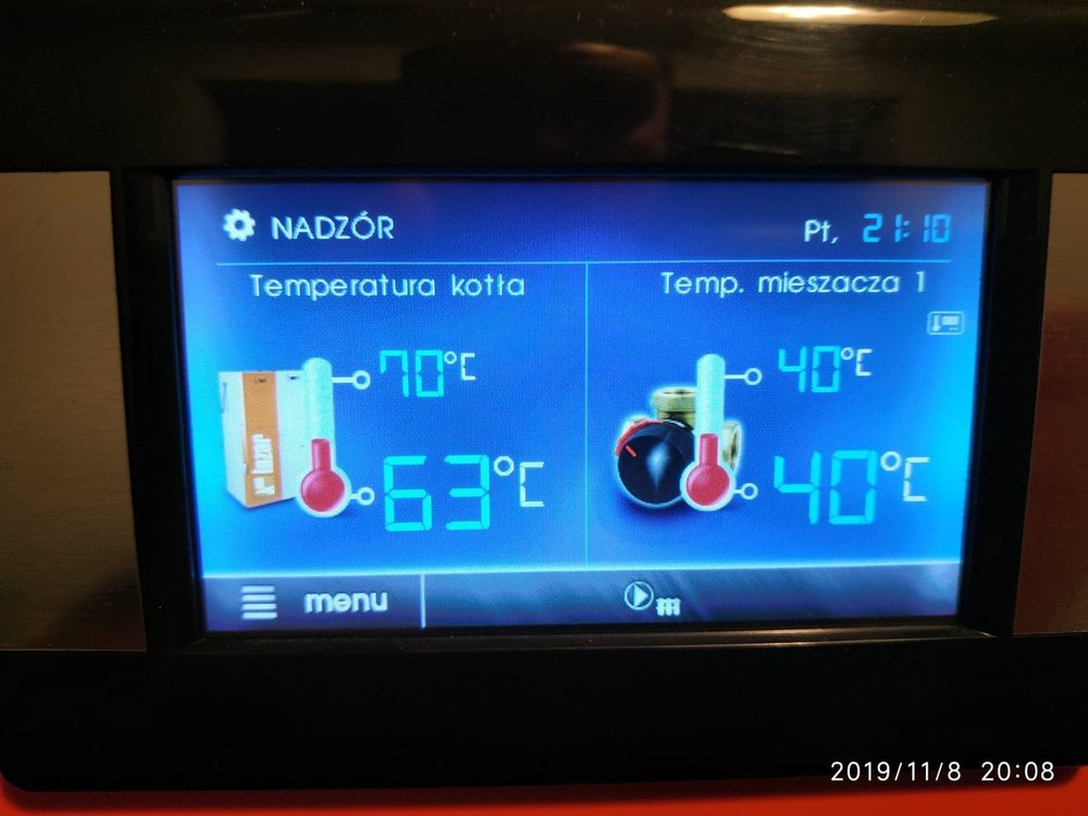

  20. kozioł ustawiony na 70stopni, mieszacz na 40 stopni. temperatura spalin się wacha ale raczej nie przekracza 100stopni naprzykład teraz wygląda tak:

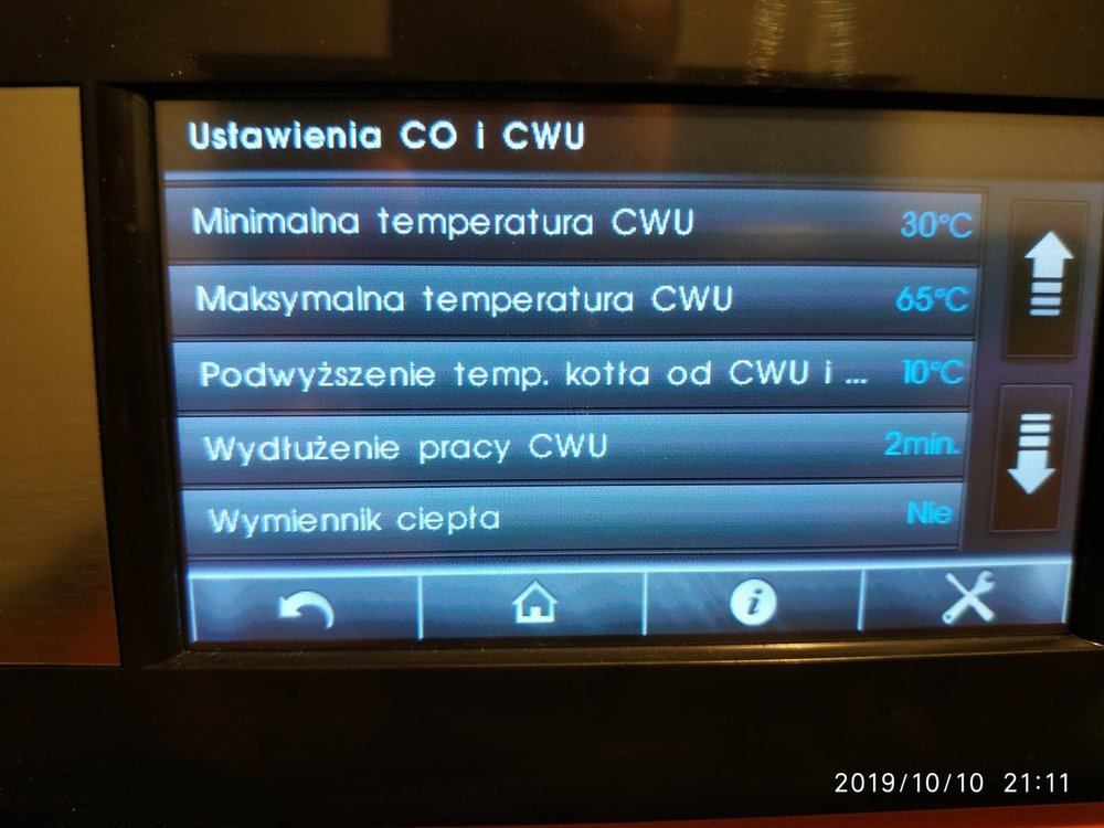

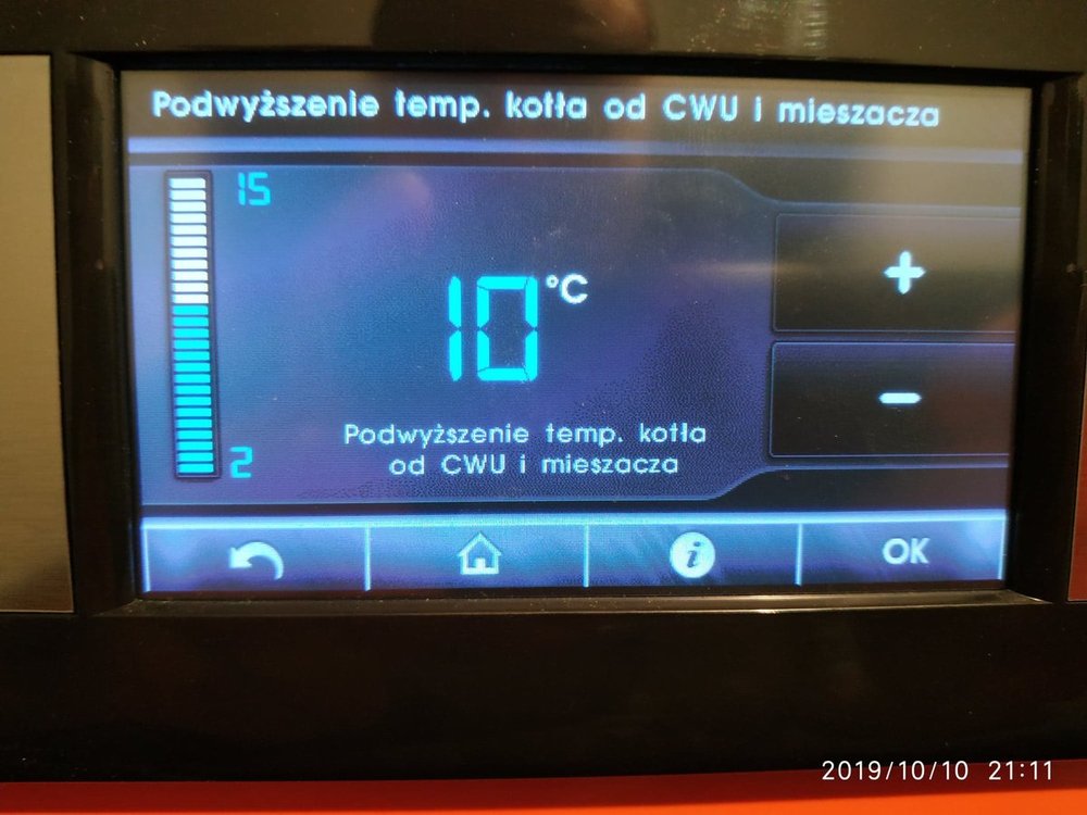

  22. U mnie np. na mocy 30% mam tak: moc nadmuchu 58% praca podajnika 4sek. przerwa podajnika 28sek. Spaliłem w październiku 750kg pelletu bardzo dobrej jakości (zero spieków - czyściutki pył -pellet Sylva z Wiela)) Według Was można zejść niżej z ilością spalanego pelletu? mam 120metrów powierzchni, prosty układ z 11 stoma grzejnikami panelowymi i bojlerem 100l i zaworem czterodrożnym z siłownikiem bez sondy i sterowania pogodowego.

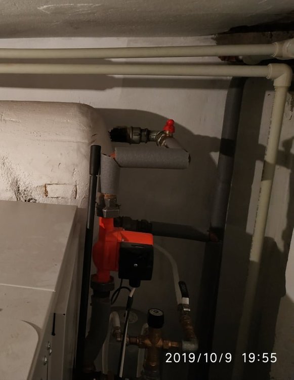

  24. raczej nie mam takiego zaworu. Raczej woda z instalacji nie krąży bo jak działa w trybie "lato" to rury na ogrzewanie do domu są zimne a gorący obieg jest tylko pomiędzy kotłem a bojlerem. Może czujnik mam zainstalowany w złym miejscu. Rozumiem gdyby przekraczał 2-3 stopnie od zadanej temperatury to ok ale 15 stopni to troche lipa
