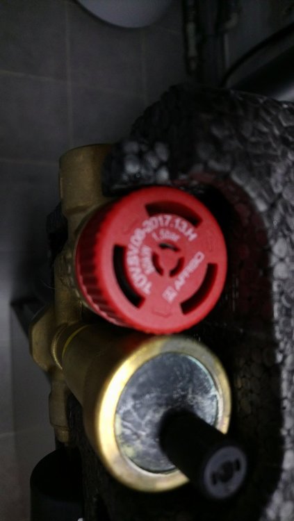

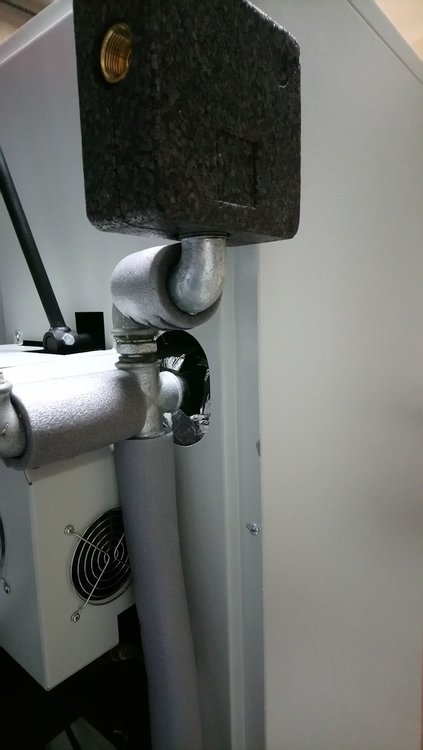

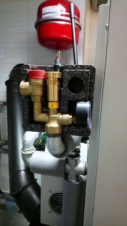

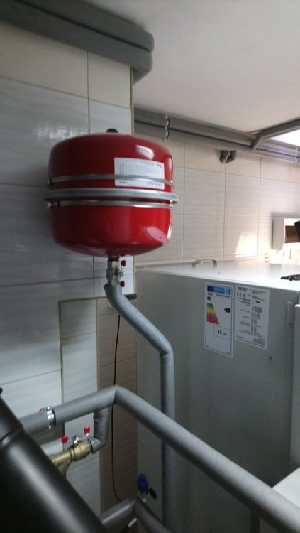

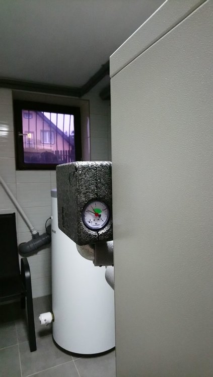

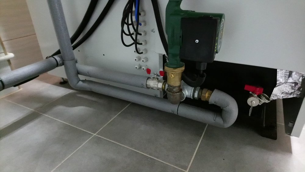

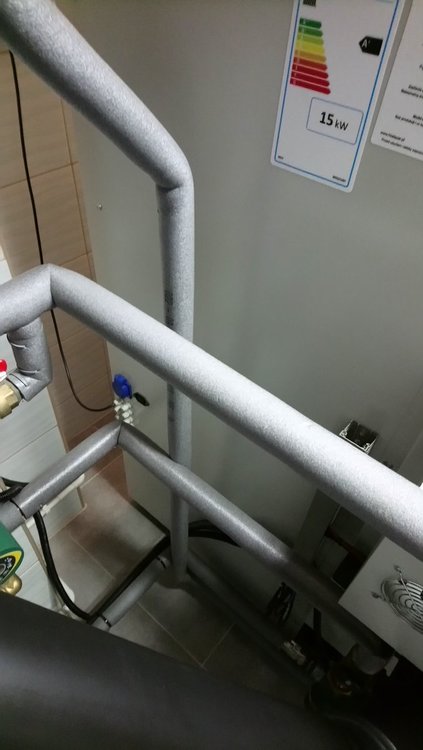

Mam prośbę  czy możecie wstawić zdjęcie,grupę bezpieczeństwa i zbiornik wyrównawczy bo sam chcę przerobić na układ zamknięty(hydraulik niedostępny)i listwa na ile barów.

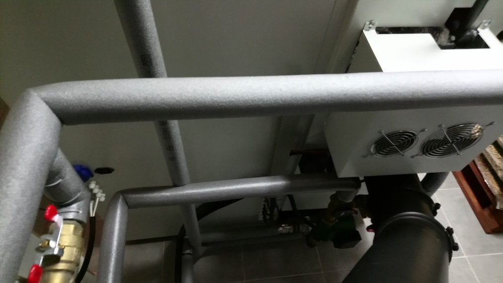

Układ na 1,5bara, naczynie 18l. W układzie ok 130l. Na którejś z wcześniejszych stron masz film z kotłowni. Grupa na zasilaniu, naczynie na powrocie.

Giz a masz zamontowany zawór dbv i separator powietrza?dalej mam szumy w grzejnikach a w jednym takie dziwne dźwięki jak byś napełniał butelkę i co chwilę sie opróżniała a odpowietrznik jast automatyczny i nie ma w nim powietrza bo nic nie syczy,normalnie ręce opadają.
Edytowane przez gwint
Nie mam dbv, ani separatora. To może zdejmij glowice i wyreguluj na rych zaworkach. Stopniowo otwieraj do momentu zaprzestania szumu. Z tego co pamiętam, to żeby ten ostatni grzejnik Ci grzal, to poustawiales tam na mniejsze wartości. Zobacz, może pomoże, albo ompe zmniejsz. Daj na ciśnienie proporcjonalne jak nie masz. Ja na tych, które szumialy to pozwisekszalem przepływy na tych zaworkach pod głowicami i przestało. A, Jeszcze na grzejniku, gdzie zbieralo się powietrze dałem odpowietrznik auto, ale tak masz. Zobacz jeszcze, jak masz zamontowane grzejniki te gdzie bulgocze. Chodzi o to, żeby były lekko wyżej od strony odpowietrznika, bo jak będą idealnie w poziomie lub zaworek będzie wyżej niż odpowietrznik, to ciężko będzie odpowietrzyć. Powietrze zbiera się w najwyższym punkcie instalacji i tworzy się bańka, która krąży. Ja musiałem pochylić 3 szt najdalej oddalone, bo spać nie mozna było. Bulgot był.
Zapytalem o ten zawór bo serwisant mi powiedział że jak ma być uklad zamknięty to trzeba go mieć a trochę kosztuje i nie chcę kasy wydawać na darmo,
