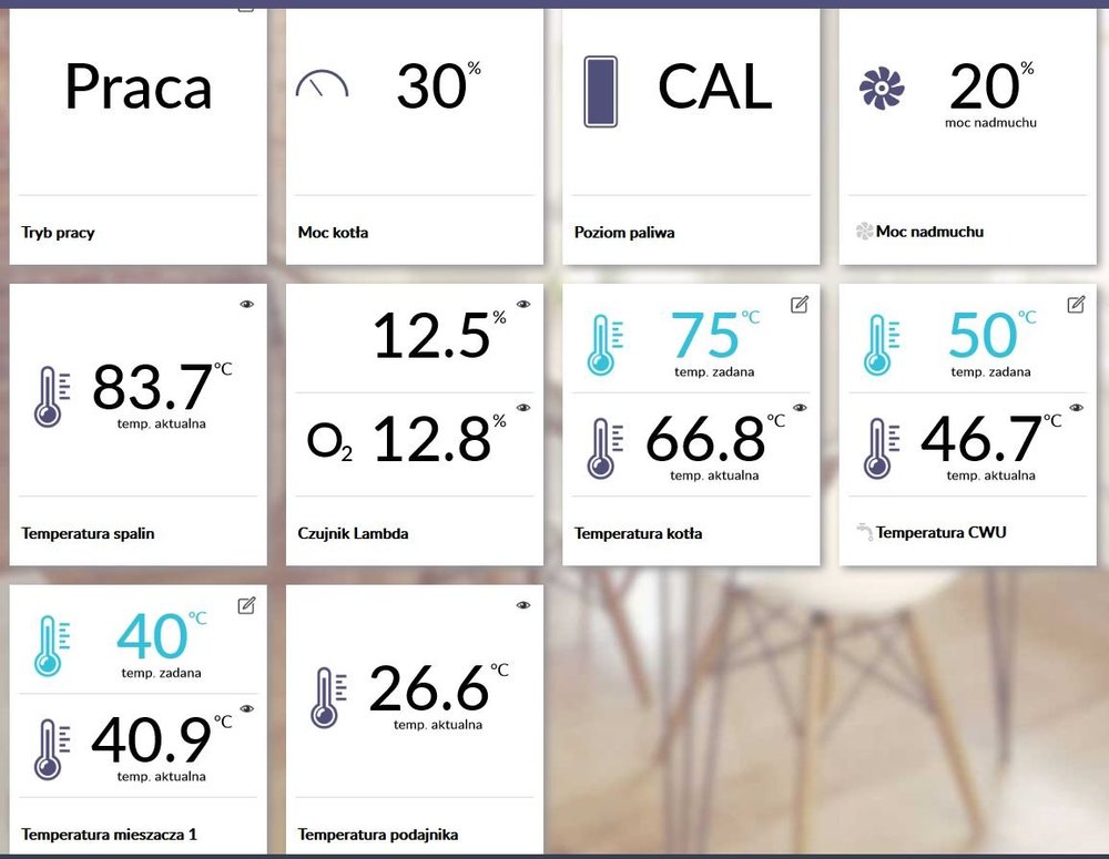

Ale załapałes o co chodzi? Zmień może ten nadmuch minimalny na 20%, bo nie masz regulatora. Jak coś to pisz jak działa.

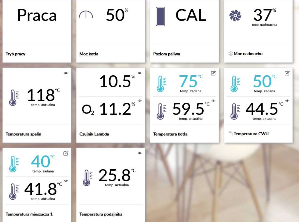

Teraz mam taki stan. Temperatura kotła doszła do 62st i teraz spada poniżej 60st.... Czy tak być powinno?
Edytowane przez grzes1974
Nie podoba mi się ta niska temp kotła. Ustaw histerezy takie jak ma @Giz.  Albo masz takie duże zapotrzebowanie na ciepło albo gdzieś ono ucieka, np. w komin.
Edytowane przez Gunman
H1 8, h2 15. Wiesz ile walki było o uzyskanie takiego tlenu u mnie? Chyba, że dopiero wchodzi na 30%

@Giz jak się u Ciebie rozkłada praca dobowa? Po ile godzin na poszczególnych mocach?
Giz też tak masz jak ja na filmiku że 2 razy trzeba przestawić współczynnik temperatury pokojowej?
Wiesz co, nie patrzę na liczniki. Przeważnie patrzę na wykresy. Ale teraz moduluje sporo 30/50. Zawszę zapominam spisać. Zrobię zdjęcie i jutro ponownie. Nie kasowałem ich.
