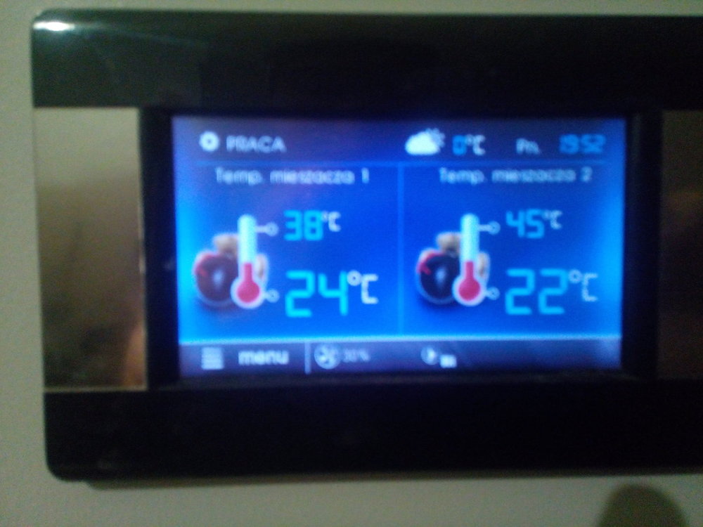

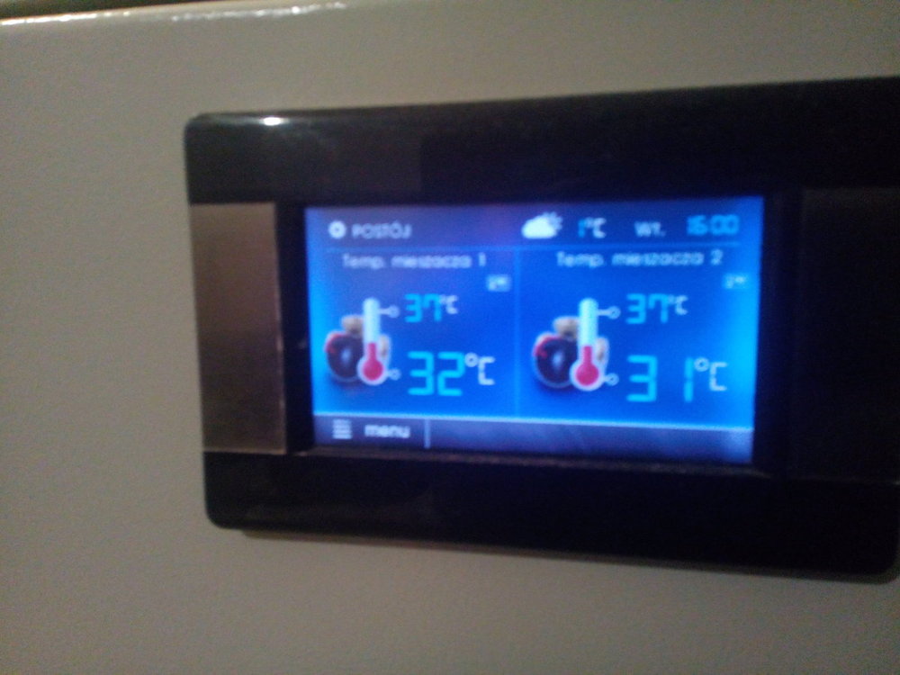

Panowie mam tylko jedno pytanie a zdjecie wstawiam oby bylo prosciej opisac moje pytanie.Na prawej pompce  i mieszaczu mam tylko podłogowki na parterze w domu plus do tego panel w salonie na ktorym ustawilem temp 20stopni w salonie i taka tez bez problemu osiagnolem i jest utrzymywana,Natomiast lewa strona zdjecia przedstawia pompke plus mieszacz dotyczacom wszystkich kaloryferow na  pietrze w domu.Problem dotyczy tego iz nie moge osiagnac temperatury też 20stopni na pietrze tak jak na dole domu jest o około 2,5stopnia mniej W jaki sposob moge to skorygowac w ustawieniach ,pewnie mieszacz? Dodam iz od dnia dzisiejszego zmienilem ustawienia obydwu mieszaczy na sterowanie pogodowe.czy to przyniesie jakas zmiane bede wiedział dopiero jutro,
Zdjecie ponizej przedstawia wartosci zadane i osiagniete bez wloczonego sterowania pogodowego
Teraz, PITER38 napisał:
Zdjecie poniżej przedstawia wartosci zadane i osiagniete bez wloczonego sterowania pogodowego
A na takie sie zmieniło jak tylko wlaczylem sterowanie mieszaczami na pogodowe
A na górze czym regulujesz temperaturę? Bo przy pogodowce masz temp w pomieszczeniach osiągnięta na dwuch
Pompa kotłowa na jakim biegu?
A na Sprzęgło-rozdzielaczu jak jest jak masz termometr
A na jakiej charakterystyce masz pompę na grzejniki? Czy mieszacz 1 na zdjęciu odpowiada za grzejniki a 2 za podłogowe? Jak chcesz pracować na sterowaniu pogodowym to wyreguluj krzywe. Na podłogowe możesz obniżyć natomiast na grzejniki zacznij od krzywej 1. Jak nie dogrzewa to ustaw w menu serwisowym żeby minimalna temperatura mieszacza była np na 40 stopni. Tak mi się wydaje :) trzeba odciążyć kolegę @Gizbo go zajedziemy a dopiero początek sezonu :p

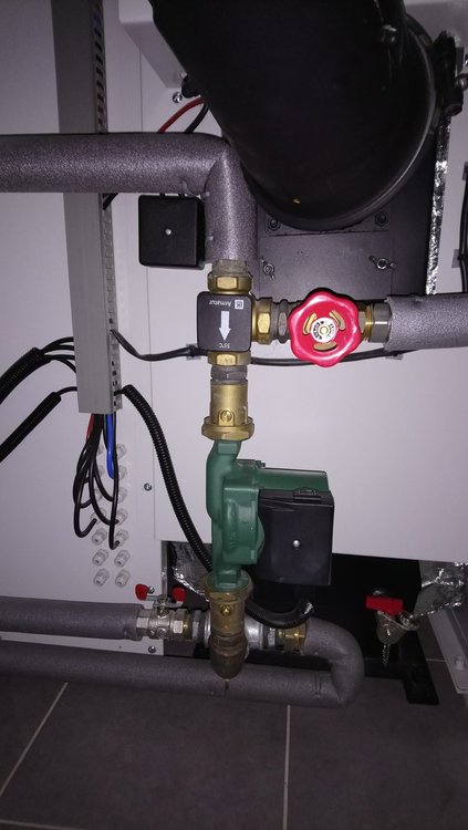

Giz możesz mi wysłać zdjęcie podłączenia pompy od pieca
pompa kotłowa rozumiem ze chodzi o pompkę kotła  ? jest na 2 biegu  jesli chodzi o predkosc ale sa na niej jeszcze inne ustawienia.Co do sprzęgła to nie bardzo wiem o co chodzi?mieszacz 1 odpowiada za podłogówki a 2 za grzejniki, co do krzywych to nic nie zmieniałem jutro skoryguje te dotycząca mieszacza 2 od kaloryferów jesli dobrze rozumiem wedle waszych sugestii, jesli zmienię te temperatury minimalne mieszacza  to jak to sie ma do tego narzuconego sterowania pogodowego mieszacza? A czy wy macie sterowanie pogodowe do mieszaczy ustawione czy to tylko bajer i lepiej zostac przy tradycyjnych?

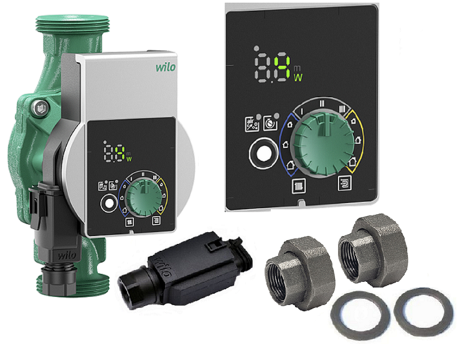

Mieszacz nr 1 zasila rozdzielacz podłogowy i rozdzielacz kaloryferowy. pompa wilo yonos pico 25/1-4-(row)
Piec ustawiony mam na 75 stC, nocą obniżenie o 5stC, mam sondę w piecu, czujnik pogodowy, nie mam termostatów pokojowych, pracuję bez pogodówki.

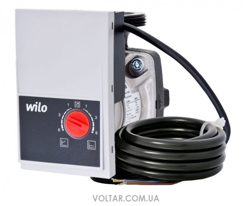

Mieszacz nr 2 który idzie na rozdzielacz podłogowy to takie coś:
https://onninen.pl/files/upload/Artyku%C5%82y/Hepac/Valvex/Ogrzewanie%20pod%C5%82ogowe%20-%20kompletny%20system%20od%20Valvex/Grupa%20pompowo-mieszajaca%20BASE%20oraz%20PROFF%20-%20Valvex.jpg?1479893598022 rozdzielacz zabudowany na pompie wilo yonos para r25/6-rka wraz z takim zaworem jak poniżej do ustawienia temperatury i na nim nie mam siłownika
Teraz moje ustawienia piec 75st C, noc 70stC (od 23 do 6)
Mieszacz nr 1 ustawiam na piecu na 45stC i taka woda podawana jest na rozdzielacz podłogowy i na kaloryfery pompa ustawiona na zakres pomiędzy średnim, a dużym domkiem z lewej strony - tak jak na grafice poniżej
Mieszacz nr 2 to pokrętło termostatu w sumie mam ustawione na 1, pompa na biegu 2-3 z prawej strony pokrętło jak na grafice poniżej:
Znalezione obrazy dla zapytania wilo yonos para rs25/6-rka m

tak mam regulator pokojowy ,i ustawiłem od dzisiaj sterowanie pogodowe na mieszacze a kocioł zostawiłem na sztywnym 75 stopni:-) zobacze efekty po dobie kolejnej grzania czy coś sie pozmienia.
