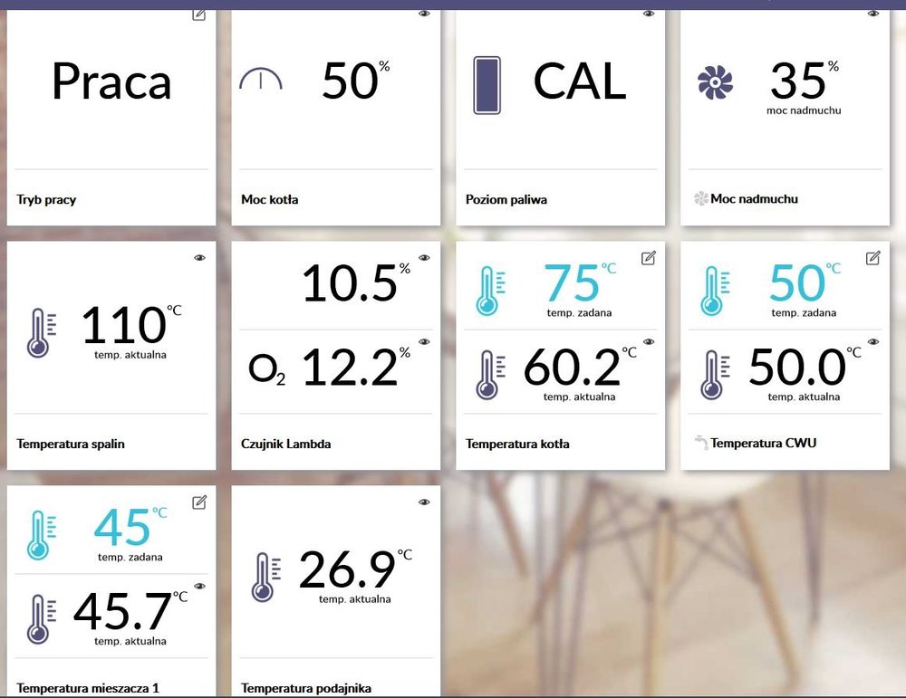

Witam wszystkich serdecznie. Mam SF 15/240. Ogrzewanie tylko grzejniki naścienne - jeden obieg. Powierzchnia użytkowa to jakieś 140m2. Budynek docieplony tak powiedzmy średnio. Zbiornik na cwu 300l (podpięte kolektory). Obecnie piec spala mi jakieś 22-25 kg na dobę. W domu mam sterownik a w nim temp. rano i po południu 22.6 st. C (z histerezą 0,2st) a do południa i w nocy mam temp. ustawioną na 21,6st. W załączniku plik z aktualnymi ustawieniami (dzisiaj zmieniłem tylko histerezę kotła). Jak mogę próbować ograniczyć spalanie? Od czego zacząć?

Najlepiej, żeby pracował Ci cały czas, czy sprawdzałeś jak to jest? Z moich obserwacji wynika, że lepiej jest trzymać stała niższą temp. w pomieszczeniach. Ja też robiłem obniżenia, ale u mnie przy samych grzejnikach jakoś słabo. Może ustaw na 22*, bo 1*  na podgrzanie po obniżeniu to sporo. Napisz jaki masz sterownik, czy masz podłączona pogodowke. Masz włączona blokadę pompy mieszacza? Napisz ogólnie o pracy.
Sterownik kotła to ecoMAX810P3-L TOUCH, sterownik pokojowy auraton 2030 RTM. Nie mam podłogówki. Mówisz żeby spróbować dać niższą temperaturę i "puścić" go według harmonogramu? np. z obniżeniem nocnym? czy też włączyć sterowanie ręczne z zadaną temperaturą? Co do blokady pompy mieszacza to nie wiem gdzie to sprawdzić. Co masz na myśli pisząc o pracy kotła?

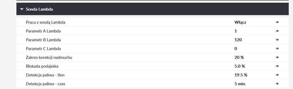

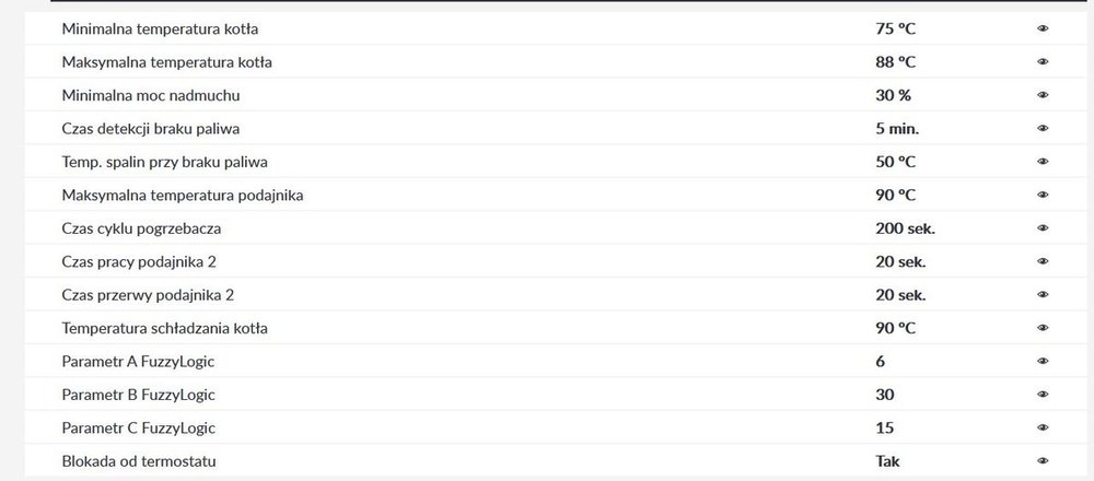

Nie bez harmonogramu, bo chłodno na zewnątrz. Wejdź w ustawienia serwisowe hasło 0000 na początek. To będzie tylko do odczytu, żebyś czasem nie poprzestawial nic. I tam będziesz miał ustawienia. Mozesz w econet i porobić zrzuty. Najbardziej chodzi o modulacje mocy, sondę lambda, ustawienia mieszacza i ustawienia kotla.
Tak o pracę kotla chodzi. Bo teraz chyba działa od termostatu, czyli jak nagrzeje pomieszczenie, to się wyłączy,  tak?
Poniżej zrzuty. A czy przy stałej pracy kotła nie można ustawić w harmonogramie temperaturę np. od 8:00 do 22:00 załóżmy 22,4st a w nocy np. 21,8?

Zrobiłbym tak:
- daweki i przerwy narazie bym zostawił.
- w modulacji mocy zmienil bym nadmuchy:
100% mocy - 75%
50% - 60%
30% - 45%
- masz sondę, więc minimalną moc nadmuchu dałbym na 20%
- zakres korekcji nadmuchu przez sondę na 25%
- minimalna temperaturę mieszcza np na 35*
- wyłączenie pompy od termostatu na nie
Haslo do ustawień to 9999
Histereze h1 daj na 8st na poczatek

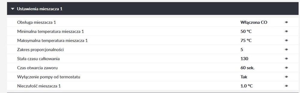

Masz same grzejniki i nie napisałeś jak to działa. Jak trzyma temperaturę i czy masz podłączone sterowanie pogodowe. Mieszacz na grzejniki daje 50*, jak ustawisz mniejsza i stała temp w pomieszczeniach. Ustaw też obniżenie temp mieszacza po osiągnięciu temp w pomieszczeniu jaka będzie Ci odpowiadac.
Zobaczysz czy będzie się wygaszał. Napisz potem na jakich temp chodzi kocioł.
Jak coś to wrócisz do swoich ustawień, ale bobrze jakby pracowal ciągle. Dawki i przerwy są eco

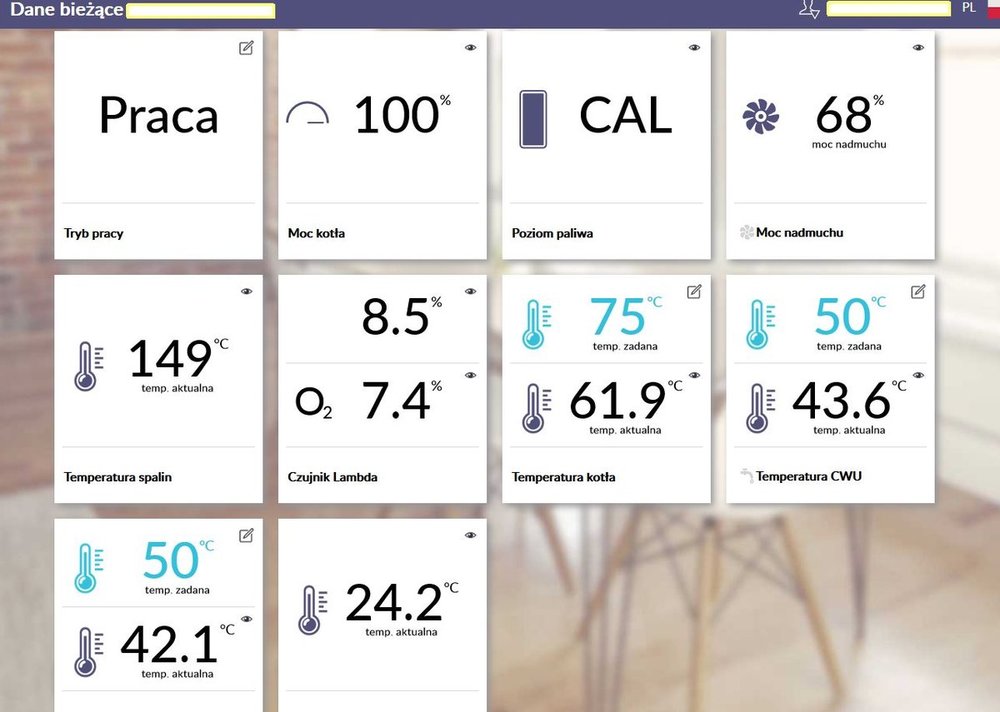

Grzejniki się wychładzały (piszę wychładzały bo teraz wprowadziłem zmiany, o których napisałeś). Nie mam sterowania podłogowego. Włączyłem sterowanie ręczne i zobaczymy jakie będą efekty. Zapomniałem podziękować za zainteresowanie i pomoc. Gdzie mogę ustawić obniżenie temp mieszacza? gdzie są te opcje?
ps. teraz tak pracuje kocioł
Edytowane przez grzes1974
Ustaw sobie niższa temp mieszacza, bo masz ciepło w domku, chyba, że tak tak lubisz. Ustaw np 45, a w opcji podświetlanej tak, żeby trzymało zadana temp pomieszczenia. Tutaj sobie obniżasz o kilka stopni, żeby nie przegrzewać.

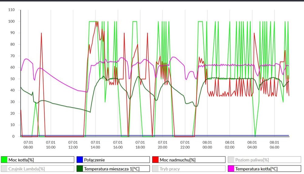

W załączeniu plik z historią z nocy. Po tych ustawieniach grzejniki mam cały czas gorące, temperatura na sterowniku w pokoju to teraz 24st - dużo. Regulatora ciągu na kominie nie mam. Doprowadzenie powietrza do kotłowni mam odpowiednie. Dysz wolałbym nie ruszać.
historia_danych.pdf
No to ustaw niższa mieszacza i wyreguluj tym termostem pokojowym co podświetlane.
Podeślij wykres, bo jakoś nie lubię tych cyferek. Na wykresie umieszcza tylko jedna z danych, lepie widac
Ale widać, że dużo chodził 100-50. Obniż mieszacz, to na początek.

Może coś źle robię... Ustawiłem w sterowniku sterowanie ręczne i zadałem temp. 22,4st ale piec i tak "nie zwraca" na to uwagi. Mam ustawioną temp mieszacza minimalną na 50st. , czy temp mieszacza obnizam w ustawieniach serwisowych?

Nie reaguje, bo masz już osiągnięta temp pokojową i teraz żeby ją obniżyć możesz albo jak wcześniej wygaszać kocioł, albo w podświetlanej opcji obniżyć temperaturę wody puszczana na grzejniki. Mozesz ustawić nawet 10* jak będzie Ci potrzeba i jak obniży Ci temp mieszacza, to będzie właśnie reakcja. Musisz sobie dobrać ta temp mieszacza i to obniżenia, żeby uzyskać komfort w mieszkaniu. Nie wiemy jak szybko Ci wychladza się dom, jaka woda jest potrzebna przy jakich temp. Chcemy Cię tylko naprowadzić jak dojść do satysfakcjonującego komfortu w domu. Obniż ja o 10 i zobacz jak szybko i do jakich wartosci będzie rosła temp na kotle, jak szybko będzie się obniżają temp pomieszczenia. Albo zrób mieszacz np na 43 i obniżenia o 5*. Szkoda, że nie masz pogodowki. Nie napisałeś, czy masz glowice termostatyczne na grzejnikach. Musisz odpisywać na zadane pytania, to nam ułatwi ewentualną pomoc, a tak to strzelamy

Pogodowke masz w standardzie. Zobacz jak ładnie wyplaszczyly Ci się wykresy. Została tylko moc. Ale ona powinna się wyregulować po obniżeniu mieszacza. Jak bez głowic, lub pogo dowki, to doswiadczalnie temp mieszacza. Skupmy się na mocy. Już dwie rzeczy wiemy: o głowica h i pogodowce. Teraz czy masz regulator ciągu kominowego i nawiew do kotłowni. Obniż ten mieszacz i wyreguluj temp pomieszczenia. Bo 50 na mieszacz to moc tak będzie skakać. Masz małe dawki i spore przerwy w podawaniu, ale to nic, niech tak zostanie jak ustawił serwisant. Wyreguluj temp pomieszczenie mieszaczem
