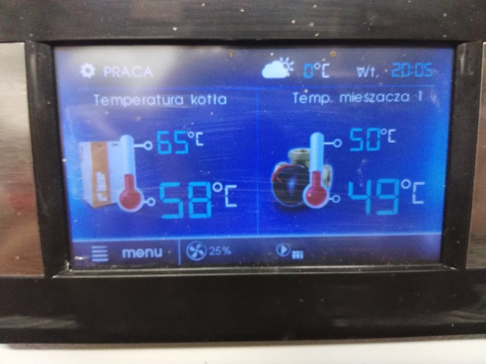

Mogę dodać tylko 3 zdjęcia niestety dodam jeszcze ,dom jest super ocieplony ma bardzo dobre okna i ogólnie tutaj nie ma co uciekać dom 180 m otwartej przestrzeni 60 dół i reszta góra gdzie lepiej grzeje.  Dajcie znać co ustawić.
2 godziny temu, Giz napisał:
@Marcines0007obroty wentylatora dla mocy 30% ustaw na 45%, zakres korekcji nadmuchu przez sondę na 25%, a obroty minimalne wentylatora na 20%. W takim układzie na 30% mocy masz stała wartość nadmuchu, sonda nie ma co regulować. Źle się zrozumieliśmy. Dysze są z prawej strony kotla. Musisz odkręcić lewa duża osłonę i zobaczysz na pewno. W głębi na kotle. Przypominam o doprowadzeniu powietrza do kotłowni. Pozmieniaj ten nadmuch na 30% mocy
Wszystkio ustawiłem jak kazałeś prócz obrotów wentylatora bo nie umiem znaleźć. Kociołek cały czas praca na 50% chodzi i temp 60 stopni przy zadanej 75 nie potrafi polecieć wyżej. W kotłowni mam duże okno dopływ powietrza jest bo cały czas otwarte
Nie wiem co to jest sonda lambda ,mówiłam już ze się na tym nie znam pewnie nie ma , oprócz sterowników nic więcej nie zamawialam dodatkowego ,ogólnie dom jest zbudowany w wysokim standardzie i tu nie ma mowy by coś było nie tak jedynie piec to wielka pomyłka i będę zmuszona to wymienić bo podloga ledwo ciepła, tyle pieniędzy w błoto szkoda słów a to właśnie na waszym forum zostałam na niego namowiona i bardzo żałuję, serwis ma wszystko w nosie nigdy nie majanczasu ,robię ogromną łaskę że pomogę nie polecam dodatkowo na forum zadaje mi pytania na które nie umiem odpowiedzieć no chłopaki które kobieta wie co to jest sonda lambda zapytajcie swojej żony ciekawe czy odpowie.

My nie jesteśmy wróżbitami... więc będzie ciężko nam coś doradzić jak nie uzyskamy podstawowych informacji o instalacji. Proszę napisać jaką ma Pani instalację? Ogrzewanie podłogowe czy grzejniki? Proszę wejść w ustawienia serwisowe - ustawienia kotła - modulacji mocy i podać wszystkie dane, mogą to być fotki.

To zmień te ustawienia nadmuchu. W serwisowych w ustawieniach kotla masz min moc nadmuchu, daj na 20% i w modulacji mocy daj nadmuch dla mocu 30% 45%. Korektę nadmuchu przez sondę daj w ustawieniach serwisowych w ustawieniach kotla w sondzie lambda na 25%

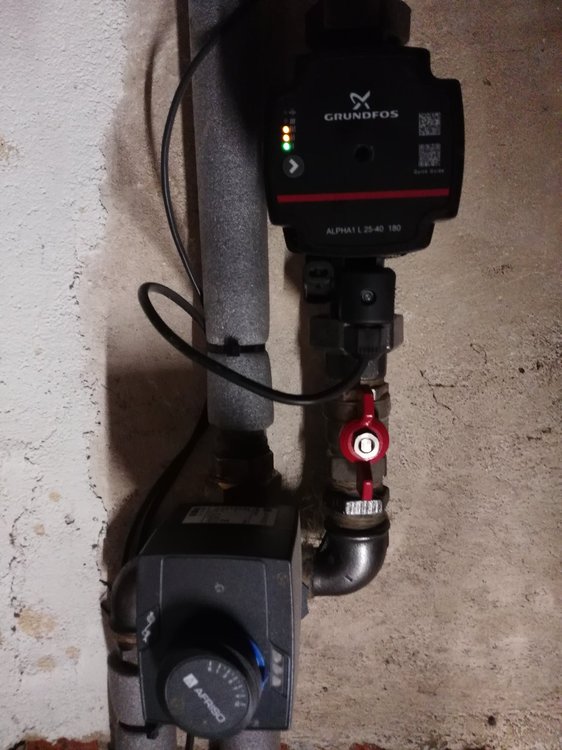

Giz chyba masz racje co do mnie ,dałem pompę na 3 i instalacja jest mocno zapowietrzona (powrót zimny ) a najgorsze że nie umiem jej odpowietrzyć prubowałem chyba 3 godziny woda z odpowietrzników leci ciurkiem i dalej powrót zimny jakaś masakra.
A odpowietrzales na pracujacej pompie? Masz układ zamkniety?
Właśnie kłopot w tym że otwarty( chyba)a pokazuje Ci temperaturę powrotu gdześ bo ja reką sprawdzam i przy zaworze też powrót zimny
A jaka miałeś na kotle wtedy, bo może Ci się zawór na kotle przymkna. A która pompe dałeś na 3?
I teraz ta pompa na 3 to robi takie (łu łu lu)i jeszcze jedno jak pompa pracuje na 3ce to 2razy mi przez zbiornik wyrównawczy wodę wylało
Edytowane przez gwint
Zawór miałeś przymkniety pewnie jeszcze. Przy 58jeszcze do końca nie jest otwarty. Daj temp kotla na 75, bo masz za niska. Jak masz pogodowe kotła, to wyłącz i ustaw na 75 na sztywno. Nie ma pełnego obiegu i woda nie idzie na instalację całą. Jak woda pójdzie na inst, to i pompa się odpowietrzy... Tak myślę

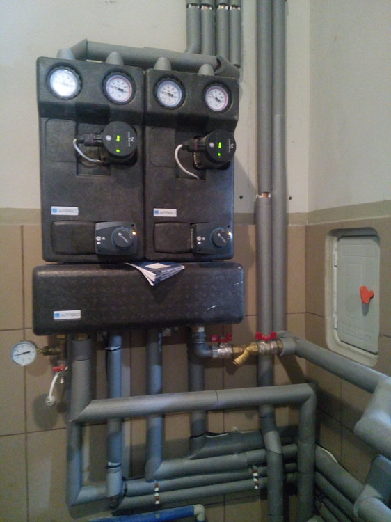

Panowie mam tylko jedno pytanie a zdjecie wstawiam oby bylo prosciej opisac moje pytanie.Na prawej pompce  i mieszaczu mam tylko podłogowki na parterze w domu plus do tego panel w salonie na ktorym ustawilem temp 20stopni w salonie i taka tez bez problemu osiagnolem i jest utrzymywana,Natomiast lewa strona zdjecia przedstawia pompke plus mieszacz dotyczacom wszystkich kaloryferow na  pietrze w domu.Problem dotyczy tego iz nie moge osiagnac temperatury też 20stopni na pietrze tak jak na dole domu jest o około 2,5stopnia mniej W jaki sposob moge to skorygowac w ustawieniach ,pewnie mieszacz? Dodam iz od dnia dzisiejszego zmienilem ustawienia obydwu mieszaczy na sterowanie pogodowe.czy to przyniesie jakas zmiane bede wiedział dopiero jutro,
A ta pompa jest na zasilaniu, czy powrocie? Ona musi wyciągać wodę z zaworu
