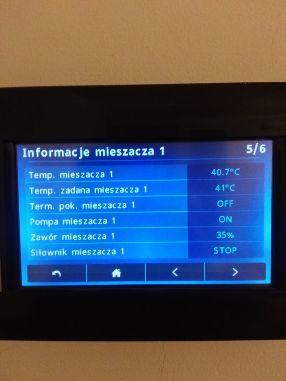

Kto wie jak włączyć ter.pok.mieszacza 1 ba mam wyłączony nie wiem czemu?nie obniża mi przez to temperatury w pokoju.
Off to znaczy w tym przypadku nie wyłączony tylko rozwarty. A rozwarty to znaczy, że masz niedogrzane pomieszczenie.
Ale temperatura w pokoju jest nastawiona na 22° a rośnie teraz mam prawie 23 °
Jeżeli poprawnie jest podłączony do kotła, to przyczyny szukaj w termostacie, bo to on nie zmienia stanu.

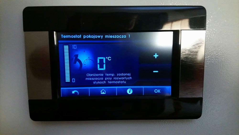

Kolega @Gunman dobrze powiedział. Off oznacza w tym oknie tylko informacje, że styki się rozwarly i pomieszczenie jest nagrzane. Jak jedziesz na pogodowce, to pewnie mróz i krzywą poniosła Ci wodę. Jeśli na sztywno, bez pogodowki, to zobacz obniżenie mieszacza od termostatu w tym oknie co na zdjęciu. Ty masz ecostera i jak masz pogodowke włączona, to tutaj ustawiasz na 0, a korygujesz współczynnikiem temp. pokojowej. Nie przesunięciem, Ecoster sam dobiera przesunięcie, a koryguje y współczynnikiem. Ale teraz jeśli masz off, to na bank termostat rozaczyl. U mnie też dzisiaj podskoczyła na 23, słoneczko zaswiecilo, a mieszacz puścił wodę od pogodowki - 9

Giz jak rozumiem to po osiągnięciu temperatury w pokoju termostat też powinien zmniejszyć temperaturę krzywej grzewczej mieszacza 1(A MI NIE ZMNIEJSZA)chyba że źle to rozumiem.
Ustalmy, czy masz włączoną pogodówkę mieszacza1?

Krzywej termostat nie zmniejszy, powinien zmniejszyć temperaturę mieszacza.
no masz rację ale właśnie nie zmniejsza mi temperaturę mieszacza,pogodówka włączona.
Ja też mam teraz prawie 23, a zadaną 22. Na zewnątrz -10 i zauważyłem, że jak jest właśnie mocno zimno, to wolniej zbija temp mieszacza. Ty masz ecostera, to termostat pokojowy mieszacza musi być na 0. Ustaw go na 0 i będziesz miał w ustawieniach mieszacza1 wsółczynnik temperatury pokojowaj. Ustaw go sobie testowo(ja tak mam) na 25 i zobaczysz. Pewnie zaraz Ci nie zbije temp mieszacza, ale zobacz. Z ecoster przesunięcia i tego termostatu pokojowego mieszacza nie ustawiasz. Korygujesz tylko tym współczynnikiem.
Sprawdziłem u siebie i jest jednak dogrzane na off. Sorki za pomyłkę.
@Gunman nawet do końca nie doczytałem twojej informacji, ale myślałeś dobrze, tylko źle napisałeś pewnie:)
