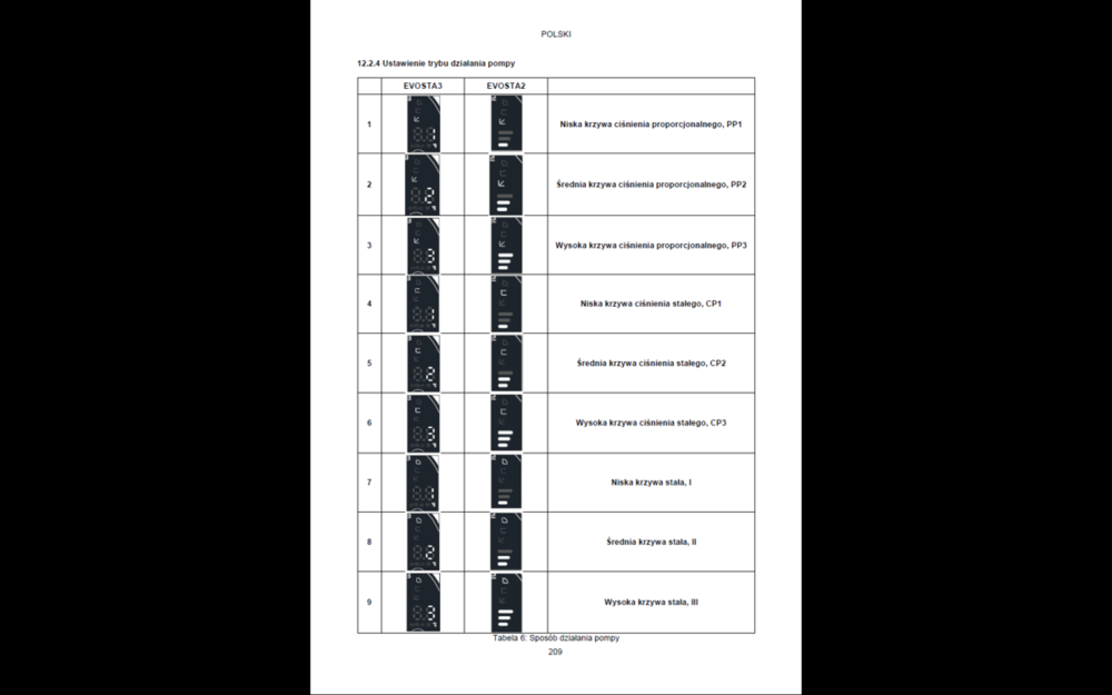

Zmienie sterowanie  na pogodowe na obydwu mieszaczach i zobacze efekt po 24godzinach ,podziele sie spostrzezeniami jutro .a to dobre pytanie poprzednika na jaka predkosc macie ta pompke przy piecu do obiegu wewnetrznego i ile macie odkrecony to pokretło?
Pompa charakterystyka stała 2 lub 3
Zawor 2,5 lub 3 obroty

Jakie pokrętło ? Czy mówicie o ustawieniach tej pompy za kotłem

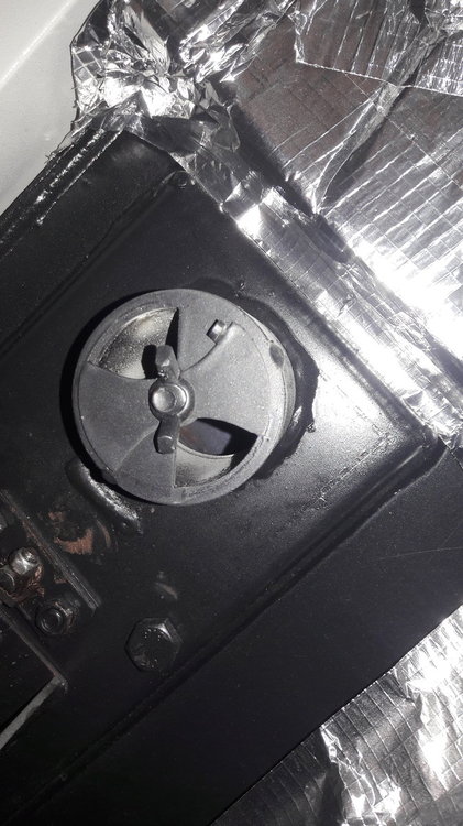

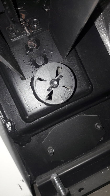

Nie mogę zlokalizować tych dysz
 Gdzie one?

Co powiecie o otwarciu dysz mniej otwarta to dolna a bardziej gorna
@Marcines0007obroty wentylatora dla mocy 30% ustaw na 45%, zakres korekcji nadmuchu przez sondę na 25%, a obroty minimalne wentylatora na 20%. W takim układzie na 30% mocy masz stała wartość nadmuchu, sonda nie ma co regulować. Źle się zrozumieliśmy. Dysze są z prawej strony kotla. Musisz odkręcić lewa duża osłonę i zobaczysz na pewno. W głębi na kotle. Przypominam o doprowadzeniu powietrza do kotłowni. Pozmieniaj ten nadmuch na 30% mocy
Prawidłowo, ja miałem górną na max i nie byłem zadowolony.. Kolega @Gunmanpodpowiedzial i ustawiłem na 2,5mm górną i jest dobrze. Jest to jej maksymalne przymknieciu, tak mówi instrukcja. Zadbalem jeszcze o pow do spalania i jest ok.
