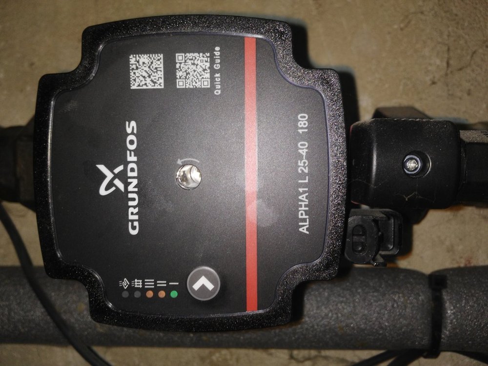

Giz,znalazłem przez co są te odgłosy,jak zawór czterodrogowy jest na Full otwarty to prawie jest w miarę cicho a jak się przymyka to zaczyna być głośno ale nie wiem czemu tak się dzieje.
A na jakiej charakterystyce masz pompę od tego zaworu?
Jaka masz pompę?
Bo właśnie najlepiej do grzejników jest dać charakterystykę ciśnienia proporcjonalnego, wtedy pompa zmniejsza podnoszenie, jak poprzymykaja zaworki i zmniejsza się przepływ.
Edytowane przez Giz
Edytowane przez gwint
jak na 1ce to w miarę cicho gorzej na 3,cchciałem,taką pompę jak piszesz ale mnie nie było w domu jak montował ,a jak hydraulikowi óźniej mówiłem że nie tą chciałem to mówił że ta jest ok
pompa jest ok. Sprawdź na jakiej charakterystyce masz ustawione. Ustaw jak nie masz na na próbę na charakterystykę ciśnienia proporcjonalnego. W instrukcji masz podane jak ustawić.
Masz  symbol grzejników nad tą strzałką do nawigacji. To może ustaw na tą opcję. To jest właśnie ciśnienie proporcjonalne.

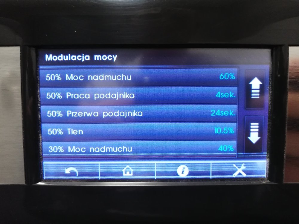

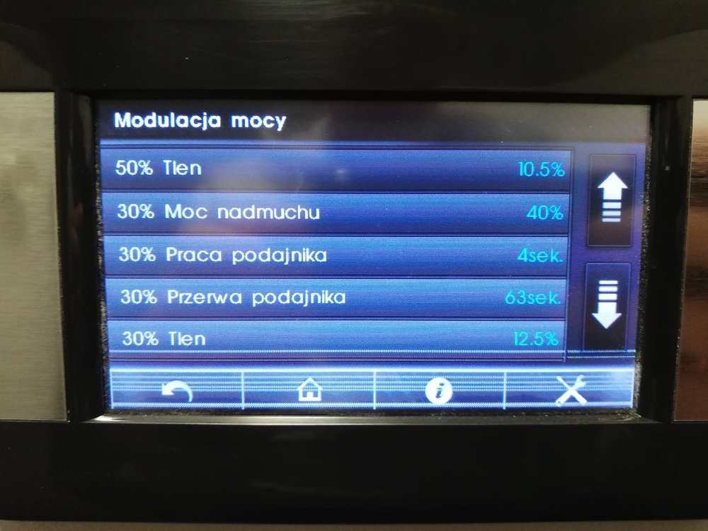

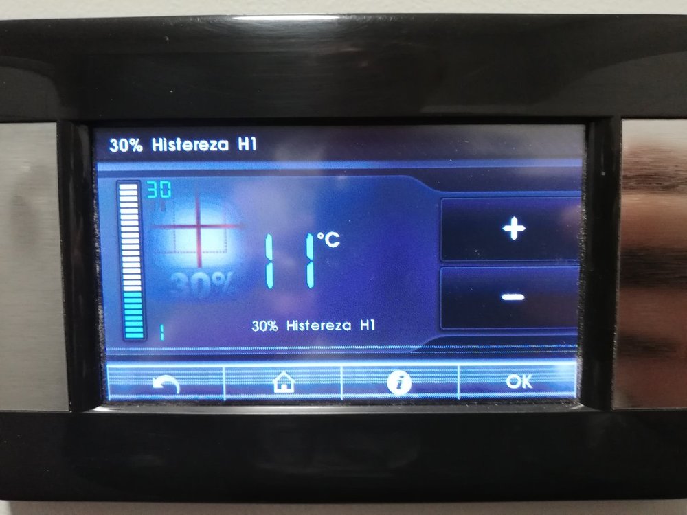

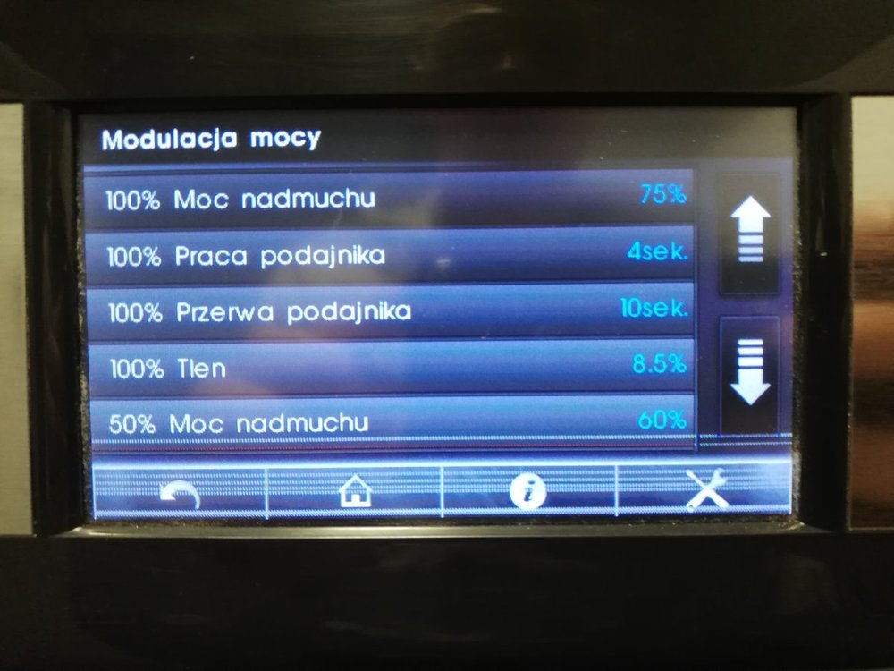

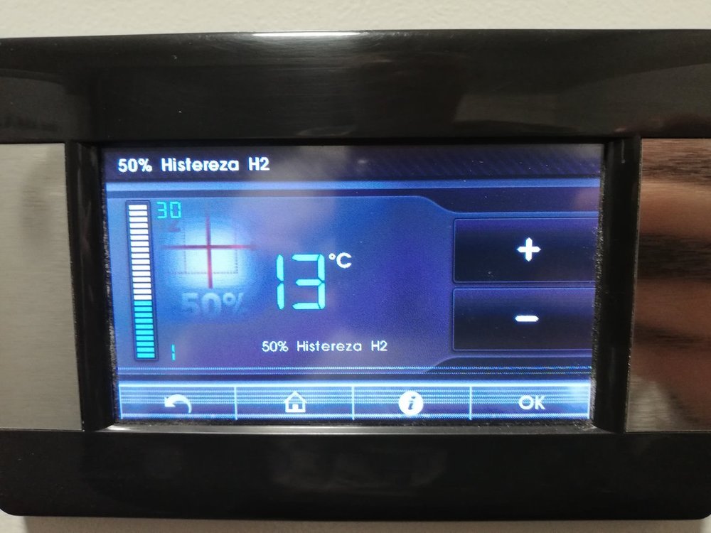

@gwint wrzucam fotki z ustawieniami, bo za dużo pisania.
Minimalny nadmuch 20%, miałem 15%, ale wywalało mi któredyś górą popiół na kotłownie, nie mam pojęcia gdzie i dlaczego.. Zwiększyłem do 20 i jest ok.

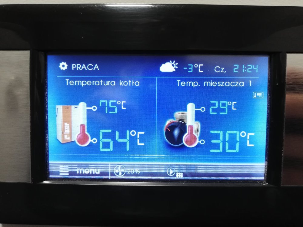

Reklamował ktoś z was sterownik? Jak widzicie na fotkach na dole są takie poziome kreski/piksele. Wyskoczyło mi to po awarii prądu. Ciekawe jak Lazar do tego podejdzie.
Możesz śmiało reklamować i nic nie mówić ,poprostu poszedłeś do pieca i zobaczyłeś taki wyświetlacz,.
A krzywa grzewcza mieszacza1na ile i krzwa grzewcza kotła?
A no tak zapomniałem: krzywa grzewcza mieszacza 0,3 z przesunięciem +1 stopień. W domu mam 21,5 stopnia non stop i tyle mi odpowiada :) Kocioł bez krzywej grzewczej.
Aha mam jeszcze w modulacji zmniejszony czas podawania dla 30% mocy o 1%. Teraz jest - 3 i piec nie spada z temp na 30%. Przy większym mrozie pewnie będę musiał lekko zwiększyć podawanie.
