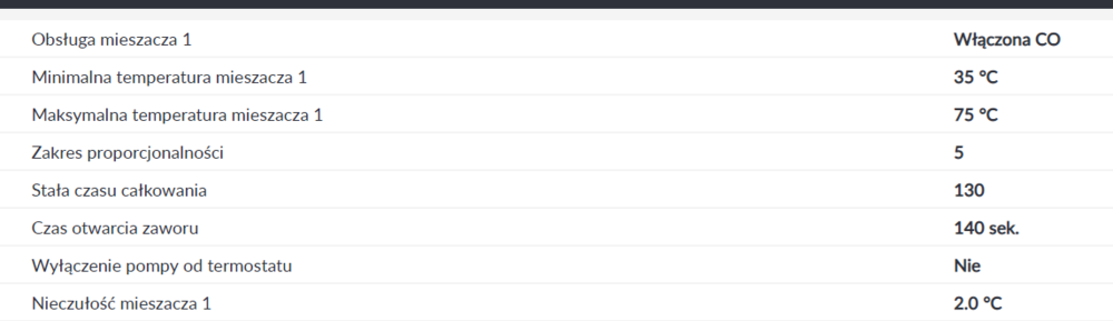

Cześć, Generalnie z kotłem dochodzę powoli do ładu. Zakupiłem już regulator ciągu, bo odkąd przestało wiać kocioł się ustabilizował. Montaż za tydzień, może na razie się uspokoi. Powalczyłem z czasami podawania dla poszczególnych mocy i aktualnie pracuje głównie na 30%, spaliny ok. 83°, ale tlen nadal wysoki, bo >16%. Wyreguluję przepustnicami - dzięki za info. CO do mieszacza - parametry poniżej:
Lazar smartfire 15kw
Cześć, Mały update - kilka zmian w ustawieniu (H1 - 4°, H2 - bez mian 12°) udało mi się doprowadzić piec do ok 71°. Tutaj niestety mam zabawę z przełączaniem 30->50 % mocy. Jutro walczę dalej, ale mam pytanie dotyczące mieszacza. Z tego co wiem, i widzę na schemacie, zamontowany jest on po pompie CO. Czemu zawór mix1 pozwala na przekroczenie wartości zadanej? Gdyby zawracał więcej gorącej wody do kotła praca w moim przypadku byłaby stabilniejsza. BTW - czy ktoś wie, czemu nie ma histerezy na przełączaniu pomiędzy progami obciążenia? A może jest, a ja jej nie potrafię ustawić?

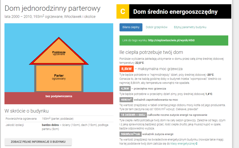

Dzień dobry Grupie! Zaczynam właśnie zabawę z SF15 na (prawie;) ) moim 18-sto letnim domu. Stary kocioł miałowy poszedł w odstawkę, wybór padł na Lazar, mimo, iż przez dłuższy czas faworytem był SAS. Instalacja bardzo prosta - w domu jedynie grzejniki naścienne, w jednym pokoju grzejnik kanałowy. Ogólnie ok. 190 m2 pod dachem, parter z poddaszem. Całość dobrze izolowana, szczególnie jak na lata budowy. Wentylacja mechaniczna. CWU - płaszczówka, 120 litrów. Dodatkowo kominek, bez płaszcza wodnego, na zimniejsze dni. W/g http://cieplowlasciwie.pl/ zapotrzebowanie to < 11KW. Instalacja na dzień dzisiejszy bardzo prosta - dwie pompy (CO, CWU), bez bufora, wymiennik CWU 120 litrów. Zamontowana sonda lambda. Brak pokojówki i pogodówki. Ta pierwsza wyeliminowana przez konieczność ciągnięcia kabla, pogodówka może podłączę. Kaloryfery na regulatorach. BTW - czy jest możliwość połączenia panelowego PLUM do sterownika bez kabli? Połączenie jest 4- przewodowe - jaki protokół(?) może jakiś konwerter do wifi???? Kocioł odpalony parę dni temu, działający do wczoraj w trybie "lato". Temperatury i wiatr zmusiły mnie do przejścia w tryb zima, a i bacznej przyglądam się pracy pieca. Kocioł jest ustawiony na 75 °C, mieszacz 50 °C, CWU 55 °C (tu z regulacją czasową). H1 zmieniłem na 10 °C, H2 7 °C. Układ do obserwacji i regulacji, niestety zdalnej - chwilowo nie ma mnie w domu. Pelet LAVA No i pierwsze problemy - kocił nie chce dogrzewać na 50%. Po przejściu z 100% mocy na 50% temperatura zaczyna maleć i kocioł wraca na pełne obciążenie. Spaliny przy 100% osiągają 115°. Wygląda, że gdzieś mam dużą utratę ciepła, ale aż taka mnie dziwi. Nie mam temperatury powrotu, tu muszę założyć czujnik, będę wtedy może coś więcej wiedział. Podrzucicie jakieś pomysły co mogę obserwować/zmieniać zdalnie? Pozdrowienia P.S. Sporo dmucha. Nie mam regulatora ciągu (w/g instalatora nie trzeba, bo jest wentylator wyciągowy)
