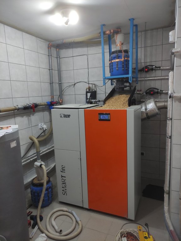

  1. U mnie kocioł pracuje w trybie ciągłym. czyszczenie palnika mam co 12h. Jeśli chodzi o ustawienia to wydłużyłem czas odstępu pomiędzy dozowaniem i tak to wygląda: 100% -> 60%-4s-15s, 50% -> 45%-4s-28s, 30% -> 30%-4s-70s. Tk=85C h1=21, h2=23 dobija do 70 C i sobie pracuje. Nie mam sondy. Czas wydłużyłem zeby owies dopalał się, ponieważ wypełnia przestrzeń pomiędzy peletem i jest poprostu wiecej paliwa. Jesli chodzi o popiół, to pojawily sie spieki, komora paleniska jest ok nie zauwazylem jakis nagarów etc. Pelet klasa A1 a owies tylko zeby byl suchy. Sprobuje jeszcze na samym owsie moze da rade.

  5. Dzień dobry, jeśli będzie, to dla Ciebie pomocne to podam swoje ustawienia, przy czym nie posiadam sondy sf 22. W chwili obecnej kocioł wciąga około 23 kg / 24h. Temperatura na zew. nocą waha się pomiędzy 0 a -2 C w dzień 2 do 5 C. Tk=85, h2=23, h1=21, mieszacz 1 - sterowanie pogodowe, tylko podłogówka, mieszacz 2 - 40 C tylko grzejniki, czyszczenie co 6h, modulacja mocy 100-60%, 100-4sek. 100-10sek., 50-45%, 50 - 4sek., 50 - 23 sek., 30-30%, 30 - 4 sek., 30-60 sek. kocioł pracuje w trybie ciągłym. większość czasu pracuje na 30%.

  8. moje ustawienia: Tk=85, h2=24, h1=22, czyszczenie palnika co 6h, ust. serwisowe 100% - 60%, 4s, 12s | 50% - 45%, 4s, 26s | 30% - 30% 4s, 65s. Nie posiadam sondy. Instalacja "mieszana" parter podłogówka + 3 x grzejniki, gora grzejniki. Obecnie harmonogram od godz. 21.00 Zauważyłem ze najlepszym rozwiązaniem jest praca ciągła przez okres zimowy. Przy temp. dodatnich (teraz) praca 12 h noca. Później będzie tryb lato - tylko woda. moim zdaniem wygrani ci którzy maja podłogówkę w całym domu bez grzejników. Jeśli chodzi o moje spalanie przy dużych mrozach to wciągnął 2- 2,5 worka na 24h. Dziś wciągnął może z 0,5 worka. Glównie praca na 30% nie wchodzi w żaden nadzór - uważam ze to jest porażka w tym piecu, nie dobija do zadanej temp. w ogole. Dla mnie było porażką brak możliwości sterowania pompka dla obiegu cieplej wody z poziomu kotła ale teraz w sumie to ciesze się ze nie ma tej opcji, ponieważ zamontowałem sonoffa i załączam pompkę jak chce z telefonu lub harmonogram. Regularnie czyszczony co 2 tyg. Raz w roku pełne czyszczenie tzn. po prostu rozbieram i wszystko co sie da czyszczę gruntownie, sprawdzam podkład, czy nie ma jakiś wżerów etc.
