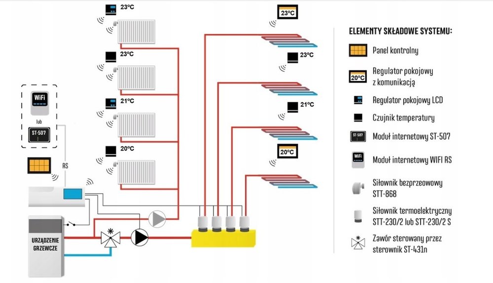

Koledzy nikt nie ma tego sterownika do sterowania podłogówką?
serwisant od lazara mówił, że podłączam ją tylko do sieci i do poszczególnych obwodów ogrzewania. Natomiast w instrukcji jest, że   podłączenie jest jeszcze do mieszacza i pieca? :/ Mieszacz w tej chwili podłączony jest do pieca więc nie wiem jak to ugryźć:) Ktoś pomoże?
Kolego listwę synchronizujesz albo wifi albo przez moduł ST -507 następnie podpinasz pod nią siłowniki zgodnie ze strefami jakie sobie wyznaczysz. Następnym krokiem jest synchronizacja czyli to w jaki sposób chcesz współpracować z siłownikami PO OSIĄGNIĘCIU TEMP ZADANEJ czyli w fazie zamknięcia sie wszystkich siłowników.
Nie wiem jaką masz listwę. Na przykładzie L8 masz kilka opcji . Możesz listwe synchronizować z sterownikiem kotła i to wtedy Ona bedzie sterowała kotłem i tym co będziesz chcieć ( wyłącz pompę,wyłacz wszystko,wyłącz palnik ) ewentualnie możesz synchronizować listwę z mieszaczem czyli obniżanie temp np. o 2 stopnie po osiągnięciu temp zadanej . Wszystko to łączysz stykiem beznapięciowym który działa na zasadzie START/STOP sygnał wysyła to wszystko.
Możesz również listwą Techa sterować pompą bezpośrednio wpinasz ją w listwę. Jest mase opcji...
Pamiętaj jeżeli korzystasz ze styku beznapięciowego musisz w ustawieniach termostata zaznaczyć UNIWERSALNY (tak działa na sterowniku PLUMA ) nie wiem jak u Ciebie wedle instrukcji musisz to zweryfikować .
