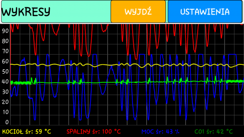

Od 17.XII mam nowy kocioł Malina 12kW z sterownikiem Timel, który skonfigurowałem 24.XII gdy wróciłęm do domu i do 28 wszystko ładnie pracowało przy nanoszonych poprawkach dzięki temu forum.
Niestety, w sylwestra piec zaczął sam z siebie pracować tak jakby był ustawiony w interwał i nie mogłem sobie dać rady.
Z 1 na 2 stycznia piec zgasł a wraz z nim zasilanie prądu i z sieci jak i ze sterownika, gdyż i w nim padł bezpiecznik, w sumie padło ich kilka szt w trakcie testów by ustalić co powoduje zwarcie.
Panowie fachowcy nie mogli uwierzyć ze nowa pompa i padła.
Odniosłem wrażenie, że mnie podejrzewają o jej uszkodzenie ...
No i ta ich propozycja, że pompę trzeba oddać na gwarancję i czekać na jej rozpatrzenie ...  :lol:  :lol:  :lol:
Cóż, zdarzają się fachowcy, bez zamienników na takie sytuacje.
Obecnie po konsultacjach z Panem Tomaszem, załączyłem pompę CO jako rotacyjną czyli pracującą na stałę, czyli sterownik pokojowy OFF i chociaż uzyskałem modulację spalania w miarę w linii prostej.
Niestety modulacja kotła już nie powróciła.
Wykres skacze góra dół, praca w linii ciągłej w zależności od tego jaką ma w danej chwili moc. Poprzednio ładnie się to rozkładało jak na wykresach wzorcowych.
Teraz jest trochę lepiej, ale to nadal nie jest to czego bym oczekiwał.
Cóż, mam jeszcze 4 dni na różne próby a później ile spali to spali, jak wrócę za miesiąc to się znowu pobawię.
Pozdrawiam i dobranoc.

Ustawienia i wykresy po dzisiejszej nocy przy załączonym sterowaniu w sterowniku pokojowym:
a tutaj ustawienia:
Obecnie wyłączę sterowanie w pokojowym sterowniku i tym samym na stałe załączy się pompa na obiegu CO. Taką pracę zasugerował mi wczoraj Pan Tomek i tak zrobiłem, ale na noc włączyłem tryb sterowania ze sterownika.
Dodam iż przed awarią pompy, miałem normalną modulację, taką mniej więcej jak ta u kol. KBkalwi:

PrzeMal widzę że palisz w dwustanie....hmmm spróbuj jednostan niechpicec dmucha non stop.
Do jutra stwierdzisz czy to opłacalne. A więc
Modulacja 5-55%
Przekroczenie temp 60min
Korekta paliwa na 0% i pow min na 1%
Czy mozesz dać fotki popiołu
zmniejsz moc nawet do 8kw,u mnie tak chodzi grzeje ok. 70m przy modulacji 65% i na owsie.Sterownik pracuje w auto czy interwał?

masz ustawiony na 55 a skacze do 64 !
modulacja 10-60%
zmniejsz powietrze max do 22-24
max czas przekroczenia 60minut
w czuwaniu powietrze na min i czas przedmuchu też
u mnie 15kW ogrzewa 240m i nie przechodzi w czuwanie tylko moduluje na ok 40-50%
64.4...hmmm proszę naprostować mnie ale czy jeżeeli pompy chodza nie piwinno palić sie 1 ewe 2? Cwu 43 przy zadanej 55???
Pompy włącz!!!!!!!
Nie wychładzaj ukladu
on ma pokojowy i mu pewnie pompę wyłączył !
Wyłączyć!!! I na cwu daj 70st niech chodzi.a temperatury wyregulujzaw 4d lub zaworami na grzejnikach

no fakt, wykres pokazuje dwustan, a piec ustawiony na auto.
Dzisiaj wyłączę sterowanie na sterowniku pokojowym, ale pozostanie wówczas właczona pompa na CO.
Zapewne wyprostuje żółty wykre choć trochę ale czy to coś zmieni?
Wątpię już w to.
Wydaje mi się iż jednak padł sterownik na modulacji ciągłej czyli na automacie.
Przy zwarciu jakie spowodowała, może to być całkiem możliwe.

Tak wygląda praca po dzisiejszej nocy.
modulacja jak widać się poprawiła. Na zestawieniu 12h widać jeszcze niestabilność pracy z przed zmian których wprowadzenie zapowiadałem w postcie nr. #2465
Dodam jeszcze że pompę na CO przełączyłem na drugi bieg, ale nie mam pojęcia jaki to mogło dać efekt. Rano zmieniając ustawienia przestawiłem ją z powrotem na I bieg i zobaczę co to mogło zmienić.

Po zmianach ok godz. 9:00
Wydaje się że redukcja pompy CO do biegu I. przynosi niezbyt korzystny wykres jak i spalanie, więc podniosę pompę na bieg II. i zobaczę jakie będą różnice.
