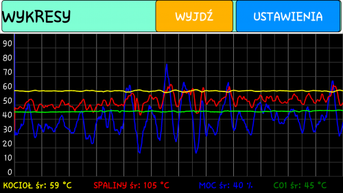

Robert a masz obieg kotlowy wspomagany pompa np pompa cwu włączona na stałe?
Tak wygląda dzisiaj u mnie.
Edytowane przez AdamMa
  • Odpowiedzi 26,4 tys.
  • Wyświetleń 4,4 mln.
ustawienia
Już próbowałem z pompą  cwu na stałe ale bez zmian też zwiększałem moc pompy co też bez zmian.
Za dużo wiatru, ja przy mocy 18kw mam 34℅ max i min 7%, modulacja 10-100% i pompa cwu na stałe, wykresy z tych ustawień w poprzednim moim poście. Bez włączonej pompy cwu miałem jak u Ciebie.
wiatr musi tak zostać bo na mniejszych obrotach gaśnie na palniku
Robert zejdź z mocą dmuchawy tak na początek min-8  max-50 wtedy sprawdź jak będzie. Generalnie palnik może osiągać większe moce niż podaje producent i tak naprawdę brakuje w sterowniku pewnej funkcji. Pisałem o tym wcześniej, możliwość ustawienia ściśle określonej mocy i dostosowywanie do tego mocy dmuchawy. Na ten przykład ustawiamy 10% i puszczamy piec obserwując przez powiedzmy 15-20 minut regulując moc dmuchawy dla takiej mocy aby kopiec się nie zapadał ani nie wznosił. Później ustawiamy np 50% i powtarzamy ustawianie. Po takich testach łatwo określić ustawy dla min 10% i 100%. Jeśli oczywiście mamy węgiel o takiej kaloryczności jaką deklaruje sprzedawca i mamy odpowiednio ustawiony potencjał podajnika oraz jego moc.
nie koniecznie jeśli się okaże tak jak u mnie że masz rozszczelniony palnik.
Obejrzyj go czy nie jest "okopcony" na czarno lub czy nie wywala niespalonego węgla.
 Obecnie mam wykres całkiem inny, modulacja się wyprostowała jest ciągła.
Sterownik jest zarąbisty, oglądałem inne i nie ten mi np. bardziej odpowiada ze wzgl na to iż ma się tu właściwie pełną kontrolę nad pracy kotła.
Najlepszą funkcją jest wygres graficzny, jeden rzut oka i wiadomo ze coś jest nie tak lub wszystko OK.

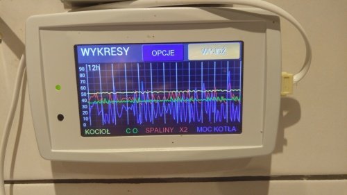

U mnie jeszcze wczoraj wykres wyglądał tak
A po zmianach delikatnych jest tak
Tak wiec jestem przykładem ze można ustawic zeby było dobrze
Jutro wymienię dmuchawę  bo ta podobno jest słabo wydajna startuje dopiero od 18%a co do palnika to mam obrotówkę pancerpol ich się nie uszczelnia.

Robert kluczem jest ustawienie odpowiednie dmuchawy do podajnika. W sterze ustawiasz dane odnośnie podajnika i paliwa bo to znasz, ale dmuchać trzeba odpowiednio do palnika i opału. Jedne paliwa potrzebują sporego przeciągu np.  czeski, a niektóre mniej tak jak np wesoła. Dodatkowo dmuchawy nie mają prostego wykresu wydajności w funkcji podanej mocy, dlatego idealne zgranie pracy dla zakresu 5-100% jest raczej niewykonalne. No chyba że zamontuje się odpowiedni przepływomierz powietrza.
