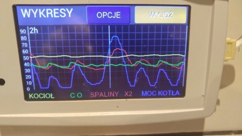

Panowie mam pewien problem ogladajac wasze wykresy a tak naprawde od poczatku.
Mam zawor 4 drogowy instalacjia zrobiona tak jak trzeba i temperatura za mieszczem wacha sie. Ustawiona jest na 39 stopni a wachania mam między 36stopni a 47stopni i tak caly czas i nie wiem jak to zmienic probowalem juz wszstkiego chyba myślałem ze pąpka za slaba byla 40 tak zwana teraz jest 60 i to samo nic sie nnie zmienilo.

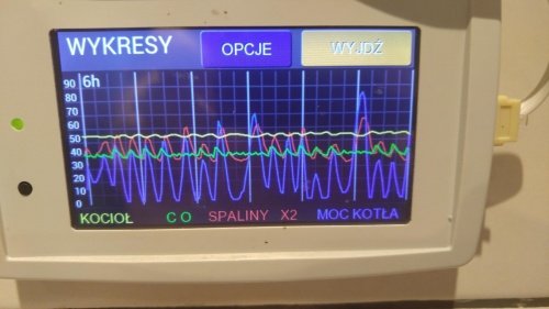

Witam i tak wyglada mój wykres po nocy co nie bylo nic dotykane
Czyli dalej to samo i mnie to denerwuje bo raz kaloryfer goracy a raz taki jak powinien być. I nie wiem co z tym zrobic
Edytowane przez KamilCK
Wygląda na to że siłownik ci te zakłócenia generuje, wskazuje na to obniżka temp kotła w momencie gdy otwiera się zawór. W tym momencie rośnie moc kotła. Jaka przyczyna? Pewnie się to wyjaśni jak TomekBrz wypuści nowy soft. Może napisz do niego na priv, wyśle Ci plik jaki wysłał do marekd.
Ja mam na sofcie 1.83,działa bez zarzutu,na wykresie linia temp. co i kotła prawie prosta,siłownik praktycznie się nie odzywa.Może być tak ze za duzo mocy,za dużo powietrza ,duża modulacja ,zawór pracuje bo skacze temp. kotła
Powietrze mam na 36% tylko temperatura spalin noe przekracza 150stopni. I nie wiem jak temu zaradzic poza tym silownik pracuje caly czas nie zatrzymuje sie nawet na chwilę i temperatura skacze o 10stopni to jest bardzo dużo.

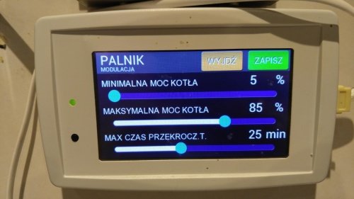

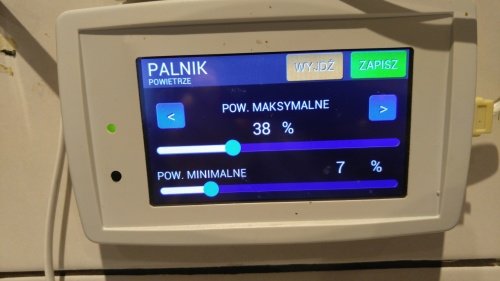

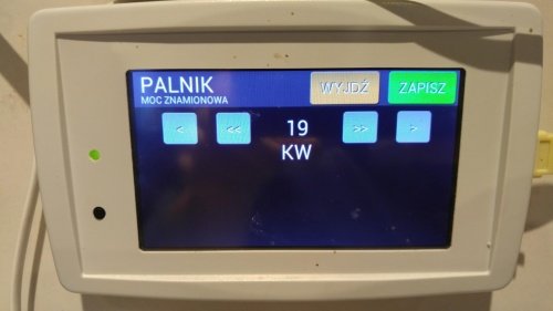

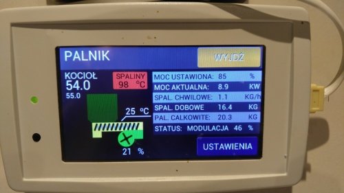

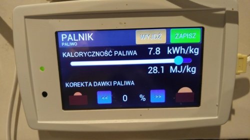

A tu zdjecia z ustawin kotła
