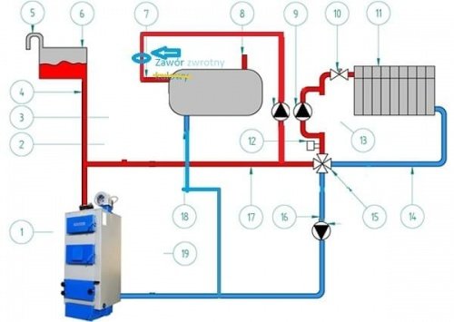

Tak wygląda mój schemat. Bojler jest na obwodzie grzewczym, przepływ reguluje na nim zaworem kulowy.
sziomal jak dla mnie to kiepskie masz rozwiązanie z tym bojlerem. Ze schematu wynika, że jak na grzejniki puścisz np. 35 stopni to woda w bojlerze też jest chłodniejsza. Bojler powinien mieć odejście przed wejściem w zawór 4d a powrót z bojlera wpięty za powrotem z zaworu 4d do pieca.
Dodatkowo na zasilaniu bojlera zawór zwrotny.

Sziomal, spróbowałbym jeszcze podkręcić pompę CO (tę która zasila bojler i grzejniki) na drugi bieg. Z wykresu wychodzi mi że woda w kotle szybko się nagrzewa. może pomogłoby ustabilizowanie odbioru ciepła na grzejniki. Jaką chcesz mieć temp na grzejnikach? spróbuj w momencie jak masz temp na kotle równą zadanej ustawić zawór 4D tak żeby na grzejniki szła woda o pożądanej temp. I zakręć zawór kulowy na bojler.
Jest jeszcze druga opcja jeśli znasz spalanie dobowe i kaloryczność węgla możesz obliczyć średnia moc kotła. Liczysz to mnożąc spalnie dobowe w kg x 6,3 i dzielisz na 24. Wyjdzie ci wtedy moc kotła w kW. Ustaw moc kotła na tą wartość x2 a max modulację na 50%. Zrównoważysz wtedy moc kotła z zapotrzebowaniem. powinno to ustabilizować to modulację - będzie tylko wtedy długo dochodził do zadanej. Ale jak wykres Ci się ustabilizuje będziesz mógł powoli podnosić modulacje o 5% i cały czas obserwować jaki to bedzie mialo wplyw na modulację.
