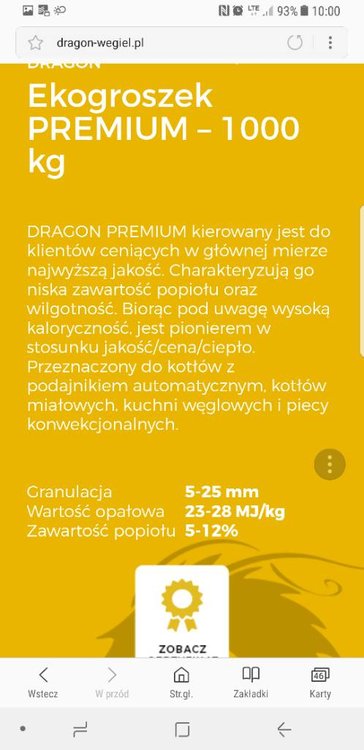

Ekogroszek dragon premium zakupiony w Bricomarche. Kupiłem 1 tonę za 829zł

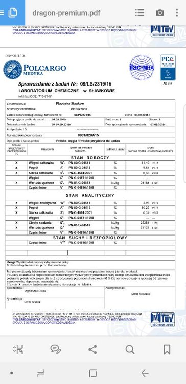

Producent podaje kaloryczność 23-28 ... dla mnie to tragedia ... co to za wartość? Moim zdaniem winny jest ekogroszek ... kup coś pewnego o lepszych parametrach deklarowanych . 501fc0ec54d50e1409de99a3b7414695.jpg
Mi też wydaje się że to węgiel palę w tej chwili retopalem spalenie na poziomie 24 kg w tamtym roku palilem goldem z bartexu to takie spalanie bylo grubo poniżej -20

Na certyfikacie widnieje 24 ... fatalne praktyki producenta tego węgla . Dla mnie jest to straszna nieuczciwości....kup że 150 kg na próbę czegoś mocnego I sprawdź wtedy . Na tak słabym ekogroszku nie osiągniesz niskiego spalania. Pozdrawiam 6c5e62dfc40c7a71f6f2200fa23a0114.jpg
No i popiół 10 %% przy takim spalaniu wywalasz pewnie co 3 dni ?
