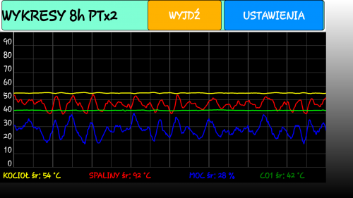

Witam,

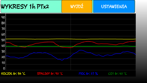

Po ciężkiej walce, w trudzie i znoju kotłowego zapylenia, wreszcie doszedłem do perfekcyjnego wykresu ze stabilną pracą kotła.
Spożyty trunek w cieple płomieni igrających za szybą będzie bardziej rozgrzewał od najgorętszego kaloryfera ...
Pozdrawiam i ciepłej miłej nocy życzę  :D

@ hamerg,
ile m2 ogrzewasz, czy masz sąsiadów nad głową, czy dach, oraz ile zużywasz opału na dobę? Jak ma się do tego wykres pracy kotła i stabilność temp. CO na wyjściu z pieca?
Przecież po załączeniu pompy, jak ci ostygnie woda w grzejnikach to kocioł robi się zimny ...
Dzięki poradom kolegów z forum  nie tylko w ostatnich postach i koledze reded -dzięki pozdrawiam dostałem w końcu to o co mi chodziło czyli reakcję na regulację parametrów.Musiąłem zejść z mocy 18Kw aż do 10Kw a piec 23 kw  teraz regulacja koloryczności
powoduje zmiany temp. spalin a co za tym idzie wyczuwalną reakcję na zmiany mocy itd..
Nie mogłem za skarby świata obniżyć kpoca a spaliny sięgały 250st a czasem więcej.
Miałem załaczoną pompkę CWU i zauważyłem zwiekszenie spalania ,od wczoraj wyłączyłem i zobaczymy
Wykresami nie ma co się chwalić na razie bo zaczłąem walkę dopiero ale modulacja jest to wazne.
Pozdrawiam i miłego spędzania czasu w toni czarnego złota w kotłowni.
@ hamerg,
65m2, dach do podłogi ( same skosy), dom budowany przez 2 niemki przed 39, bez ocieplenia, na skosach suprema i regips. na górze strych, dachówka karpiówka. Instalacja miedź, 5 grzejników + drabinka + jeden grzejnik bez zaworu na parterze jako zabezpieczenie przy poprzednim piecu w razie zagotowania, pompa wilo, bojler 300L dwie wężownice + 3 solary. Generalnie szałas. Spalanie przy 0stopni ok 10kg/doba, przy ostatnich mrozach -16 spalanie 18kg/doba max. Dla temperatur pow -5 pompa 1 bieg, do -15 drugi, a poniżej trzeci. Co do wykresów to mam równe po odpowiedniej regulacji dmuchawy, miałem na początku z tym problem, ale opanowałem. Oczywiście jak pompa się wyłączy to później spada temperatura, ale szybko nadrabia, a dodatkowo miesza wodę na powrocie z grzejników z tą z bojlera, która jest ciepła ( moc nagrzewnicy 17kW). Nie wiem czy dobrze wytłumaczyłem.
Piec http://kotlyleszka.pl/sargas-rw-11-kw.html , palnik ma tylko dwa rzędy otworów. W środku dorobione płomieniówki zwiększające drogę spalin i odpowiednio je przyspieszające. Inaczej to miałem ponad 200 stopni w komin, teraz niemożliwe jest abym dobił do 130. Przeważnie to jest 85-110.
Edytowane przez hamerg
Jeszcze jedna rzecz.
Zauwazyłem że jak dam pompkę CO na full 3 bieg  to zawór 4 D jest w połowie   mniej  więcej i sobie pracuje ,otwiera raz mniej raz więcej ale jak załączę  pomkę CWU i to  tylko na 3 biegu to  zawór 4 D się otwiera na full wykres modulacja się poprawia ale  wzrasta zużycie węgla   i tak do momentu wyłaczenia  pompki CWU.
Wnioskuję z tego ze pompka CWU na 3 biegu wyciąga wodę z zaworu 4D i z obiegu CO prze to zawór 4D się otwiera na full chce uzyskać
temp zadaną wyliczoną.
Nie mogę dać pompy CO na 2 bieg bo nie ma grzania na górnym grzejniku na strychu a i mniejsza temp dochodzi na grzejniki na piętrze.
Może ktoś to przeanalizuje i odpowie o co chodzi na razie nie reguluję nic zostawiam bo zuzycie sada i lepiej układ cały pracuje.
