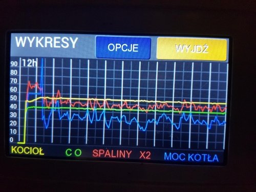

U mnie po prawie 12h na sofcie 1.88 tak się wykresy prezentują

Jeszcze muszę zobaczyć spalanie po 24h i muszę iść do kotłowni zobaczyć płomień i popiół bo obecnie jadę na najtańszym czeskim weglu.Dodam że podbicie mam ustawione +10% podczas podawania.

Musisz popracować nad ustawieniami. Jakim węglem palisz podaj nastawy może coś się pomoże w wyrównaniu wykresów
Nie chcę uchodzić za specjalistę/znawcę tematu ale sądzę że przy braku pompy co a tym bardziej kotłowej(ew. CWU) może być niejaki problem z uzyskaniem stabilnej pracy.
Z tego co pisałeś wczesniej pozostałe ustawienia to;
moc 25kW (rzeczywista moc także 25kW)
powietrze 11-35
kaloryczność 22MJ +25%
Modulacja 27-100%
zawór 4D ustawiony na 5/10
woda za zaworem 48 stopni na powrocie 42
temeratura kotła 59st
potencjał podajnika -?
Podawaj co ew zmieniłeś bo to układ naczyń powiązanych i każda zmiana na coś wpływa.
Może pewnym rozwiązaniem stabilizacji byłoby podniesienie temperatury kotła a jednoczesne przymknięcie zaworu 4D by temp na Co szła taka jak trzeba, może nieco ograniczyć moc (na początek ustawień/regulacji) np do 80%?

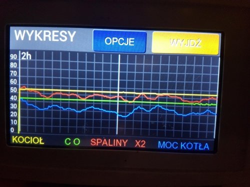

KamilCK gonie Cię :-D, również podbicie ustawione na 10 miałem :). Tak to idzie:

Przede wszystki za duża dT /17st/ ,im ta wartość jest mniejsza tym piec pracuje stabilniej,u mnie w tej chwili dT 2st.Masz zawór 4d dołóz pompę kotłową.Mardoczek,wykres super

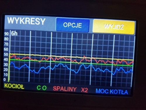

ja mam takie coś od wczoraj na SW 1,88 wykres nie wygląda pionio ale brakuje sporo.
Ustawinia man te
kocioł-55st
moc-20Kw
kalorie-20 słąby eco
dmucawka-5-20+15 podbicie

MK50 musisz obniżyć temperaturę spalin i wykres się wyprostuje. Podbicie daj na 10% dmuchawe ustaw na 5/45 i zobacz coś ie będzie działo i dopiero wtedy paliwem trzeba będzie się pobawić
PS. Jaką powierzchnię grzejesz bo ponad 40kg to masakra
Chyba że masz źle jeszcze potencjał podajnika ustawiony

Hmm, nie wiem czy zwiększenie nadmuch (5-20 do 5-45) nie zwiększy jeszcze temp spalin (i ucieczki ciepła).
Wg fotki masz dosyć dużą różnicę miedzy zasilaniem a powrotem - ok 13st, nie śledzę wypowiedzi wszystkich forumowiczów więc zapytam czy masz pompkę kotłowa/CWU? jeżeli tak to może wyższy bieg?
