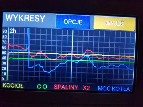

Opisz choć wykres - niebieska linia faluje od góry do dołu czy raczej bardziej pośrodku z odchyłkami w góre i w dół?

U mnie po 2h na nowym sofcie wykres wygląda tak

Niebieska linia wchodzi wysoko do góry a nad nią ciut wyżej czerwona. A na żółtą nie zwróciłem uwagi. A wogóle jest możliwośc podłączyć sterownik do internetu?? Żeby można było sterować??
Bardzo ładnie. W 1.88 powinien łagodnie prowadzić linię mocy i tu tak jest. Rzuć rano wykres jak minie 12 godzin. Z góry dziękuję.

Zakładam że te linie niebieska i czerwona czasami opadają :D a żółta utrzymuje się w miarę prosto - to temp kotła, pisałeś że masz ustawione 59st
Może jednak poczekamy na fotki z sterownika.
