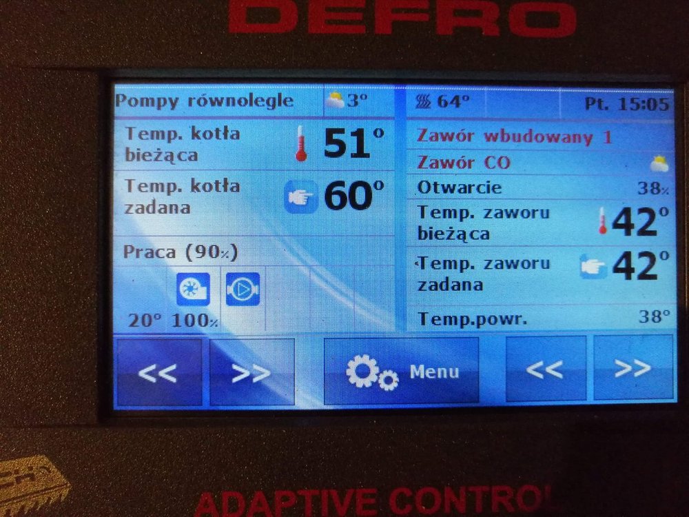

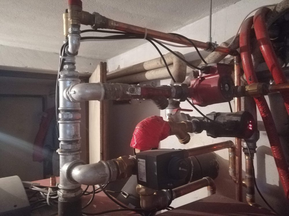

Wrzuć zdjęcie instalacji aby było widać zawór i rury wokół niego.
Oraz zdjęcie ekranu sterownika z panelem kotła i zaworu.

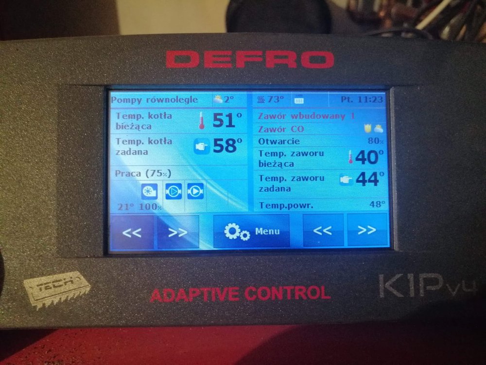

Patrząc na zdjęcie sterownika to coś mi się wydaje że czujnik temperatury powrotu a może i zasilania jest w jakimś dziwnym miejscu zawór otwarty na 80% temperatura zaworu nieosiągnięta a temperatura powrotu niższa tylko o 3 stopnie od temperatury kotła.
Zadaną kotła podnieś do 65 stopni.

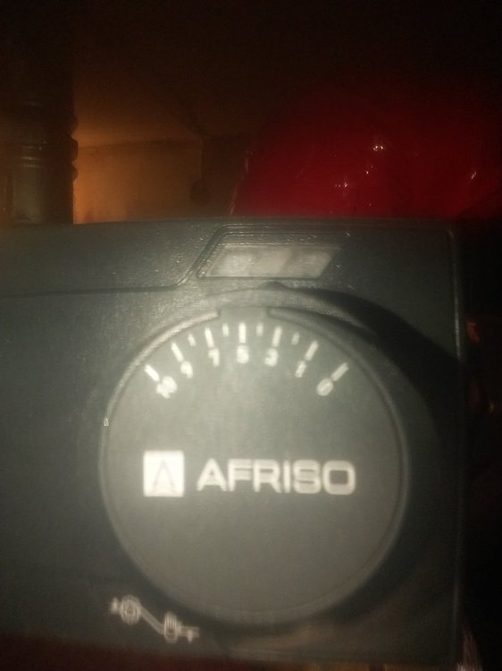

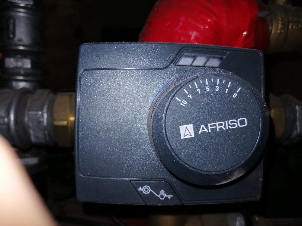

Wrzuć jeszcze raz zdjęcie zaworu tak aby było widać skalę na pokrętle oraz zdjęcie tego samego pulpitu co wyżej lecz oba zdjęcia zrobione w tym samym czasie.
Znajdź i napisz również gdzie są zamontowane wspomniane wyżej czujniki temperatury.

czujnik temperatury zaworu masz prawdopodobnie pod tą czerwoną taśmą zaraz nad zaworem, należało by go przenieść na rurę aż za pompę CO no i odszukać gdzie jest ten czujnik powrotu, docelowo powinien być we wnęce tuleji specjalnie do tego przeznaczonej przy krućcu zasilającym kocioł.

W momencie gdy podnoszę temperaturę do 65* to na wskaźniku tym zegarowym rośnie aż do ponad 70* dlatego mam ustawione tylko 60* a hydraulik który ustawial mi piec w ogóle ustawił go na 55* tylko. Pod czerwoną izolacją mam 2 czujniki zawinięte ale od czego one są szczerze mówiąc nie wiem...niedługo podeślę zdjęcia.
niestety po zdjęciach nie rozpoznamy co to za czujnik, musisz to zweryfikować idąc po kabelku do sterownika i w nim po odkręceniu dwóch śrubek osłony sterownika odczytać do jakiego złącza podpięty jest czujnik jedno jest pewne obydwu nie powinno tam być.
Jeśli chodzi o różnice temperatur to należy sprawdzić poprawność zamontowani czujnika kotła, od góry kotła masz taką plastikowa prostokątną czarną zaślepkę odkręcasz ją i sprawdzasz montaż czujników, czujnik należy wsunąć do oporu w tuleje montażowe aby stykały se jak największą powierzchnią, oraz zabezpieczyć przed samoczynnym poluzowaniem się.

No zgadzam się nawet w instrukcji jest że 65* powinno być. Sprawdziłem te kabelki tak jak mówisz no to jeden jest podłączony jako czujnik zaworu a drugi czujnik pompy_1...chciałem też sprawdzić gdzie idzie kabelek od czujnika powrotu ale wchodzi on tak jakby pod cały ten sterownik z kilkoma innymi kablami i nie wiem jak miałbym go znaleźć :D ponizej wrzucam zdjęcia temperatura kotła akurat niska bo czyściłem piec i pewnie dlatego trochę spadła. Poza tym jak narazie jest na pewno lepiej niż było nie ma tych różnic temperatur przynajmniej.
Co do instalatora chyba masz rację bo piec też ustawiłem z filmików na yt i tego forum a gdy pytałem go jak przestawiac piec regulować itd to mi praktycznie nic nie powiedział ustawienia z karteczki jakiejś swojej wklepal i tyle. W każdym bądź razie widzę dużą poprawę temperatura nie skacze o 20 stopni jest w miarę stabilnie także i tak dzięki Darekgra za pomoc ;)
