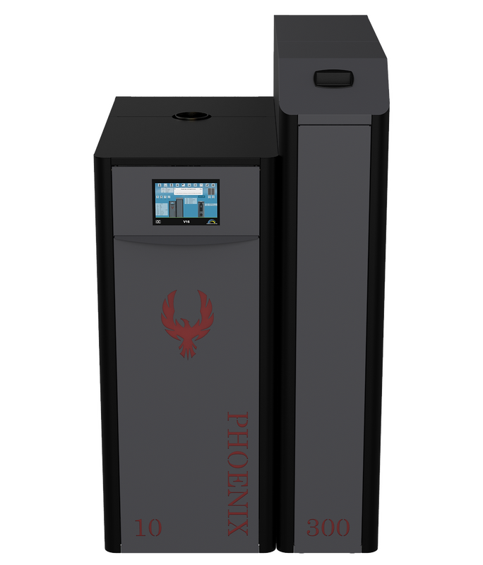

  5. Witam w związku z chęcią wymiany zbiornika na większy (ok 500kg) oferuje oryginalny zbiornik pelletu model 300. Zbiornik używany 2 sezony jak nowy, bez rys i wgnieceń. Pozrdrawiam

  9. Interesuje się właśnie kotłem RTB Phoenix - wersja 16kw. Niestety nie ma nigdzie instrukcji do tego kotła, nie wiadomo co leży w obowiązkach użytkownika. Na YB znalazłem kilka filmików gdzie w celu wyczyszczenia, kocioł jest rozbierany dość solidnie, odkurzacz itd. Sporo precyzyjnej pracy. Zastanawiam się nad sensem takiego zakupu. Sporo kosztuje a zachodu z nim co nie miara. Jak to jest u innych producentów? żeby wyczyścić wymiennik tez rozbieracie tak ostro swoje kotły? Pozdrawiam
