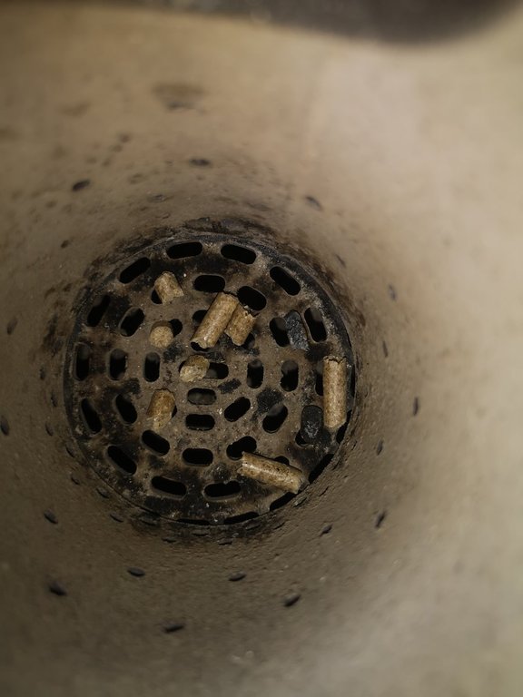

Witam tak wygląda mój kocioł po 2 miesiącach palenia spalone ok 600 kg pelletu
Żeby nie smoła to było by ok. Kurczę, u mnie płomieniówki ostatnio czyściłem po 4 tonach i fakt, wymiennik zawalony ale tam czysto i szaro-biało.
Coś jest nie halo... Smoła w wymienniku. Kocioł pewnie chodził często na małej mocy.
To farba nie smola. Wszysto zależy jaka kolega ma temperaturę spalin. Jeżeli w miarę nisko jeszcze to można dołożyć powietrza.
Co ile takie czyszczenie sie powinno robić?
Jest naklejka wklejona z boku ale bez przesady.
Ale ona sie nie ma do tej wajhy,zeby ja raz w miesiacu pyknąć?
Myślę że dla bezpieczeństwa 2 razy w sezonie. Po pierwszym czyszczeniu będzie widać ile się tam uzbierało. Większość powinna spaść do tej komory pod palnikiem.
@eliks tego nie zauważyłem. Tu już napewno się temperatura na kotle kłania albo zimny powrót.
To nie jest smoła pytałem zięcia on czyścił temperatura zadana 65 ochrona powrotu zapewniona
A jak ma realizowaną ochronę powrotu? Wiesz, wystarczy że będzie dłużej działał na mocy minimalnej, różnie konstrukcje różnie "lubią" pracę minimalną.
Eeee no co Ty, przecież kotły na pellet pięknie modulują od małej mocy........
Ochrona powrotu Zawór vtc 311 45
Zięć twierdzi że to nie smoła ale jak już będę w domu to zobaczę i dam znać ale to dopiero za miesiąc
