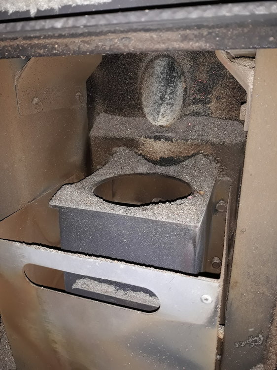

Ten piec to porazka jest. Jeszcze wczoraj dzieki temu forum i foto na pierwszej stronie zobaczylem ze piec jest nie komletny. Opalac sie nie chcial pellet wszedzie lecial dawle startowa z 1.8 zmienilem na 4.0.

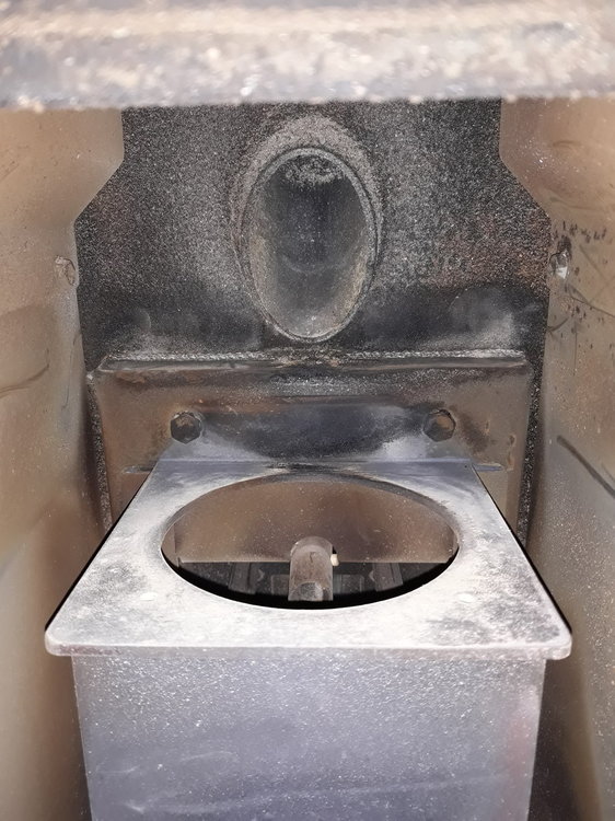

@Mati5867 jaka tam jest zapalarka? Zwykła czy ceramiczna? W każdym bądź razie po pełnym rozpaleniu ona powinna żarzyć na żółto, nie czerwono.

Ta węglowa chyba,no kurcze jak ta zapalara jest za słaba czy coś to ferroli niech z tym coś zrobi,bo to teraz na zasadzie kup kociol,ale zapalarke wymien na mocniejsza czy jak?moze czas jej grzania trzeba podnieść???tylko jak
Dojście żarnika metalowego do w/w stanu to kilka minut.
Widziałeś u mnie na filmie jak szybko dymiło.
Tak,ja już roznie kombinuje,brakuje już opcji
A czy rurka od zapalarki niepowinna być zaślepiona od strony przewodów.Wtedy by lepiej wydmuchiwało gorące powietrze?
W rurce jest jeszcze wyciecie,tamtedy przechodzi powietrze i trafia gorace do palnika,działa to jak opalarka np.

Tak ale gdyby był przydławiony wylot powietrza z rurki od strony przewodów to większa intensywność poda na pellet a przecież rozgrzewa się do czerwono/żółtego koloru
A jakie masz obroty wentylatora?
@Piotr88ustaw wszystko jak w mojej instrukcji,ten parametr ktorego na mojej nie ma wyłącza wentylator i dlatego ci sie kopci bo spaliny zalegają
