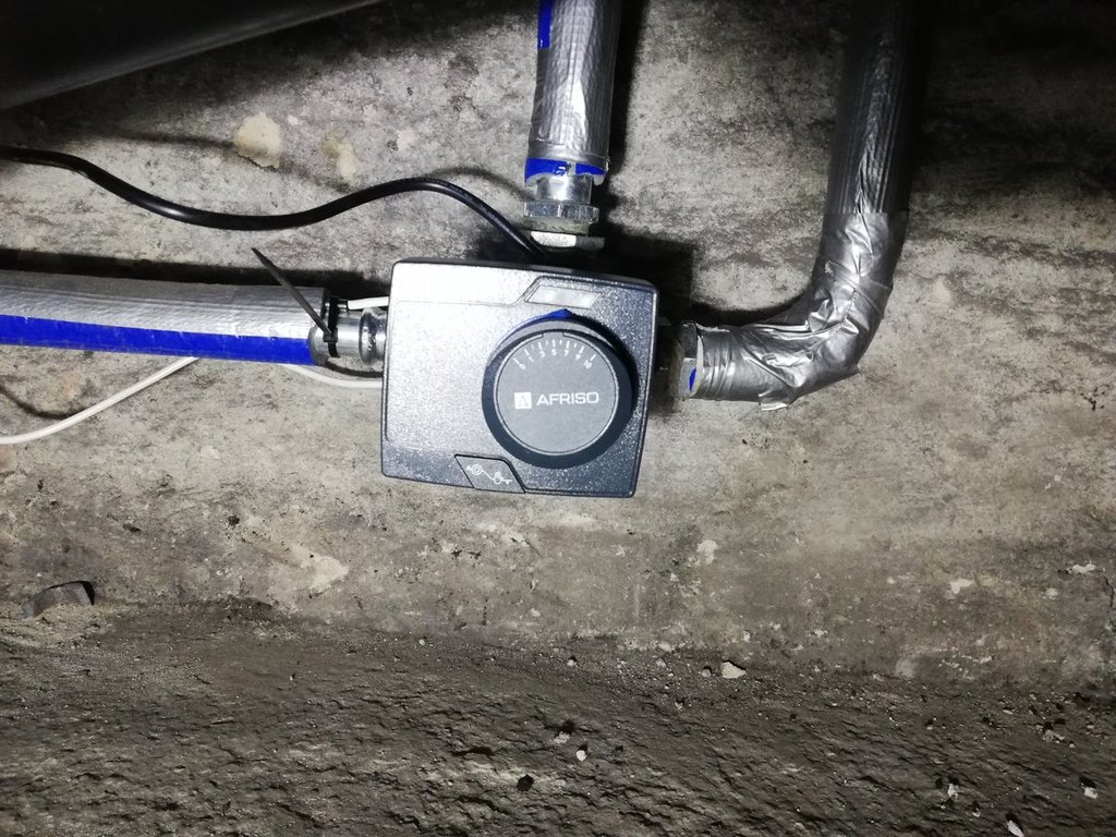

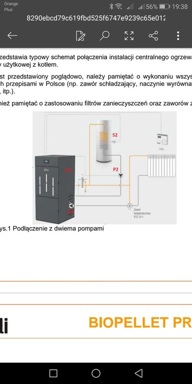

Rozszerzyłem troche swoja instalacje :) mam nadzieje,ze spalanie troszke dzieki temu spadnie bo juz widać,ze instalacja inaczej pracuje :)
Orientuje sie ktos jaki ustawic czas otwierania sie zaworu?dla tego silownika podaje producent czas otwarcia 90° 120 sekund,w sterowniku jest to 0,1 odpowiada 10 sekund,czyli ustawilem 0,12,zostawić tak czy cos zmienić?

Skoro 0,1 to 10 sekund to 0.12 to 12 sekund.

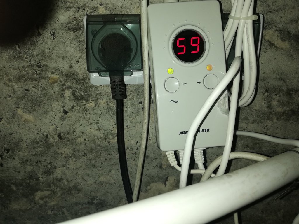

To se polepszyles mówisz. A pompa jaka to goni? Jak teraz wygląda instalacja? Czemu na mieszaczu masz 59*?
Mam tu w miejscu temperaturowego vtc tak jak jest w instrukcji ferroli,nie wiedziec czemu,instalatorzy wsadzili mi tu trójdrogowy z silownikiem po czym uruchamiajacy serwisant z ferroli usunal silownik bo w miejscu jego podlaczenia jest pompa cwu i zostało ustawienie reczne.fajnie i szybko nagrzewa mi chate przy czym mniej spala.nie miesza mi to na grzejniki tylko powrot do kotła.na grzejniki idzie to co idzie prosto z kotła.nie wiem dlaczego tak mam zrobiona instalacje,ale wydaje mi sie,ze ekonomiczniej jest jak sterownik z silownikiem pilnuje trojdrogowego niz ustawienie reczne przeze mnie bo jakoś nie moge tego wyczuć jak go poprawnie ustawić.tak jak pisalem az tak to ja sie nie znam,moze cos tym pogorszylem to prosze o delikatne uwagi i nie krzyczeć odrazu :)

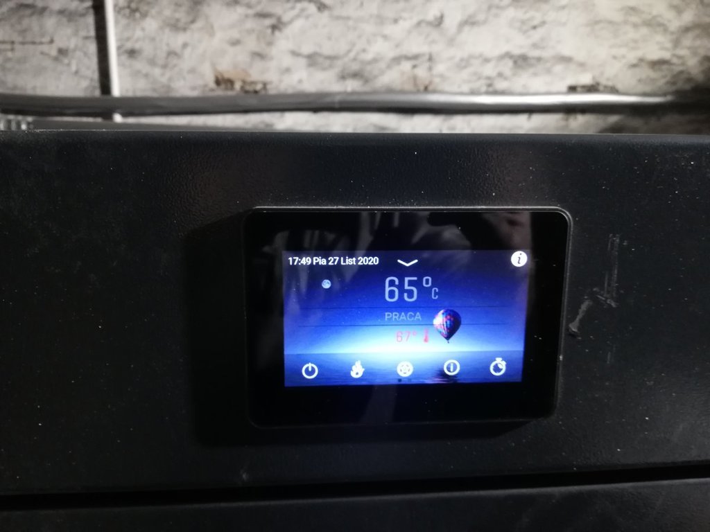

Aż wstyd już pisać,żółciutki pellet i już mu nie pasuje,rozpala i za chwile sie zatłumi i albo przejscie w stabilizacje go rozbuja,albo nie i błąd niska temp.spalin.mówcie co chcecie,ale dla mnie stwierdzenie,ze to kupa gowna to za dobrze powiedziane,serdecznie mam go dość,miał być praktycznie bezobsługowy,a najlepiej to go samemu z palnika rozpalić bo to tylko najpewniejsze.ilu posiadaczy tak kazdy ma z nim jakis problem...oddac go nie oddam bo kto go wezmie spowrotem???musze jakos go doprowadzić do ładu,tylko co tu dalej czynić???radzcie pany bo serwis to wiecie jak u nich działa.

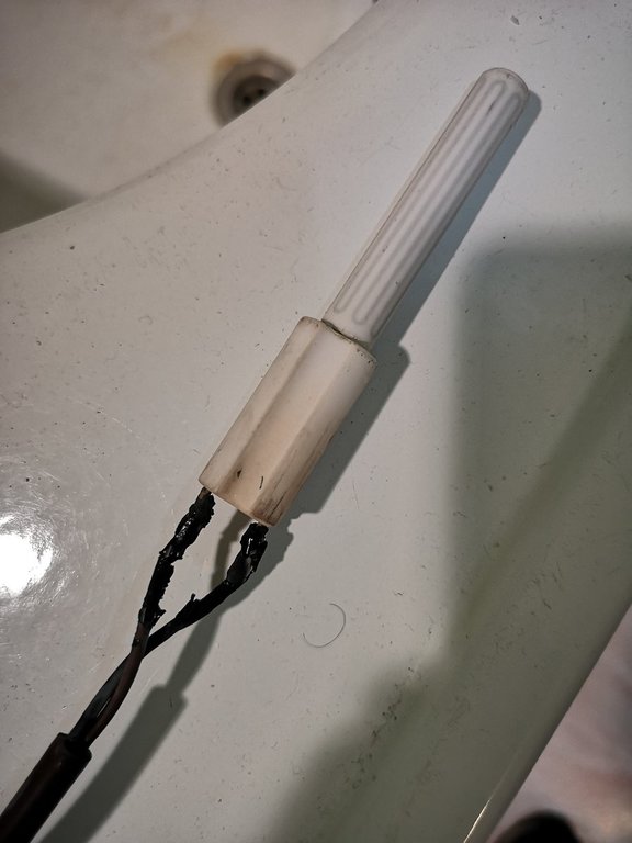

Korci mnie ta zapalarke przerobić na ceramike,tylko,ze znowu ta wymiarem jest krotsza,trzeba by srubke kontrujaca przesunac i przedluzyc przewody,ciekawe teraz jak ma sie to do ustawien sterownika,czas grzania itp.czy nie bedzie bezp.walic?

Ceramiczna też nie wytrzymuje.
Nie,zwarć nie ma wlasnie,na takim pellecie ciemnym jako tako idzie,na żoltej czystej trocinie już bardzo opornie,najlepiej bylo na starej zapalarce bo byla rozsypana i moglem ja blizej dosunac,nowa juz w punkt mocuje i mu ciezko.czy to dobry trop,cholera wie
Odnośnie zapalarki to barlinka potrafi nie odpalić tak, że już nie wiem jaki pellet tam sypać.

Czas grzania zapalarki zbyt krotki czy co?

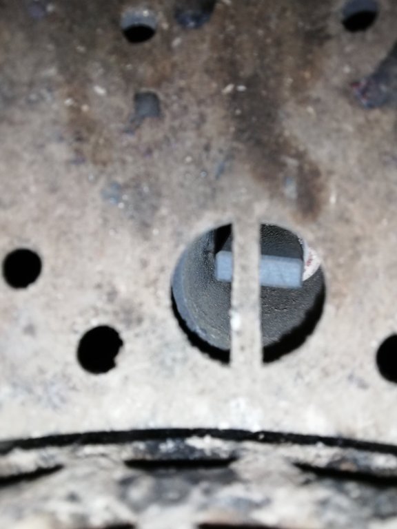

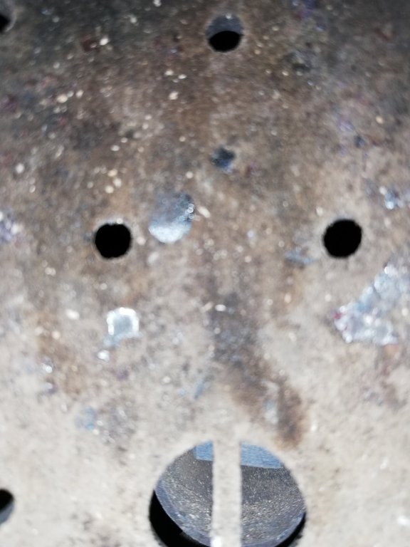

Kurcze mialem ja dzis na wierzchu bo ja obracalem na probe...po fotce cos wydukasz,widac przerwe od koszyka do rurki?

Ostatnio kumplowi po trzech latach padla zapalarka w kipi,co mnie zdziwilo bo mialem ja w dloni,pikus taki malutki 150 watt i to mu te meblowe pellety bez problemu rozpala 8mm.a tu tylko 6mm i jeszcze problem.

Mialem go dzis wyciagnietego,wszystko drożny,ruszt,otwory w koszyku,czyszczenie gory zrobione,przylacza dymowego,kominiarz w zeszlym tygodniu...

Wtórny 165,nadmuchowy 720 i teraz skup sie.podniesienie nadmuchu na 800-850 skonczylo sie detonacja bezpiecznika w plycie,a z zapalarki sie kopciło,ćwiczyłem te wentylatory przedwczoraj.
Z obserwacji wynika,ze podniesienie nadmuchu dziala jak kurtyna dla zapalarki,wtedy jest efekt,ze powietrze w rurze zapalarki cofa sie lub w niej zatrzymuje nie chlodzac jej no i jest te slynne powiedzenie serwisanta jonizacja,zwarcie i bum,po bezpieczniku...
Takie pytanie poza konkursem . Czy do tej rurki z zapalarką dostaje się jakoś powietrze od pleców grzałki ? Tak żeby dmuchało gorącym a przy okazji schładzało tą grzałkę . Mam zupełnie inny palnik i ceramiczną zapalarkę 4 sezon rozpala 100 na 100 ale część powietrza dostaje się od tyłu grzałki co uniemożliwia żeby gorące powietrze topiło izolację na przewodach co widać na zdjęciu kolegi @pospisz .
Drugi pomysł spróbował bym na końcu założyć większy pierścień z większej średnicy rury żeby nie było przerwy między koszykiem i rura zapalarki. Obserwowałem to i ogień zapalarki zawija przed koszykiem.
@besix trzeba by sprobowac i wspawać większą średnicę tej rurki o idealnej długości. Powietrze nie ma jak się przedostać blokuje je porcelana może większy otwór za mocowaniem grzałki.
Tez o tym myślałem,lub nawet mozna by bylo cos na koszyku dolepic,zeby to ograniczyc,nie moge nigdzie znalezc czy w innych palnikach tez taka dosc duza odleglosc zapalarki do koszyka jest
