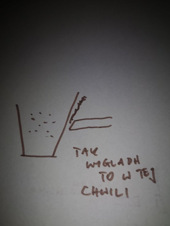

Próbowałem chronić przewody dodatkową izolacja ale blokuje się wtedy przepływ tego minimalnego powietrza.
Widać wyraźnie jak topi się z drugiej strony.

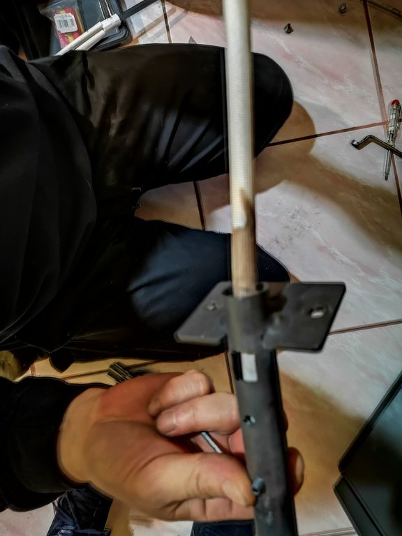

Ja dałem na końce przewodu przy porcelanie termokurczliwke z żywica,a dalej niewiele wieksza nakladana koszulke termo jaka stosuje sie na przewody sond lambda.wydaje mi sie,ze jakby w rurce przesunac ta kontre o 1cm dalej i dosunac tym zapalarke blizej palnika,o tyle samo wydluzyć rure to mamy dwie pieczenie na jednym ogniu,wiecej powietrza w rurze i wyzsza temp prz palenisku
Wie ktoś ile ma rura śr.po zew?
Załóż pierścień bo ja nie mam dostępu do kotła.
Na zdjęciu kontra jest przesunięta bo jest włożona krótsza grzałka ceramiczna.
30mm

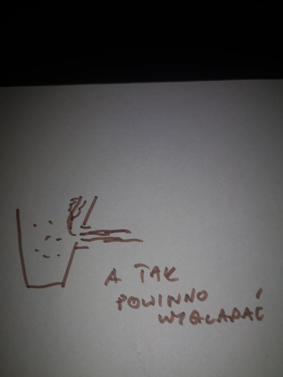

Tak naprawdę w koszyku powinna być wspawana większa rurka nasuwana na rurkę zapalarki wtedy ogień trafiał by do środka.

Chlodzenie to mysle,ze zalatwi podbicie wtornego jeszcze wyżej,szukam wlasnie rurki do przedłuzenia,wykorzystam zapalarke z uszkodzona porcelana,zrobie pierw test na fabrycznej kontrze,jesli nic to nie da przesune otwor blizej,zeby zapalarke zblizyc do koszyka bardziej

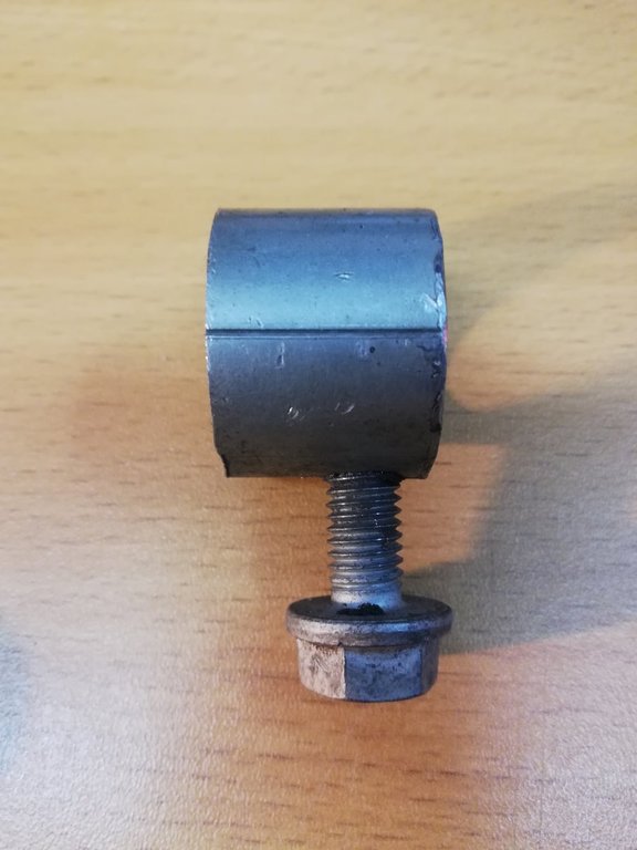

Rurka jest zamontowana w palniku.
Mamy przedłużenie do rurki,dotre do chaty i montujemy,pierw jeszcze ukosić trzeba domodelować i może jeszcze zaokrągle zeby lepiej obejmowało koszyk
@pospisz dobrym tropem poszedłeś z ta ceramika,ale gdyby to ta dłuższa ceramika powedrowała w rurke byloby cacy bo ona jest tylko chyba 1,4 cm krotsza od ori,trzeba by tylko jeszcze otwór o ta roznice do chlodzenia powiekszyc,przesunac i zdaloby to egzamin mysle.
Rurkę trzeba od przodu wyciąć większy otwór na chłodzenie przewodów a do koszyka dospawać taki daszek żeby ogień z zapalarki trafiał do koszyka z pelletem i problem się skończy. Tylko uważam że serwis nie nie jest od robienia poprawek. Ferroli całkowicie wylewa się na problem i zostawia nas w czarnej..... Klient chce zwrotu forsy lub wymiany na wolny od wad a ferroli twierdzi że to Twój problem. Moja przygoda z tą firmą dobiega końca.

Koszyk wkładany powinien mieć wspawana większa rurkę lub pierścień który nasuwał by się na rurkę zapalarki.
@emigrant błąd jest typowo konstrukcyjny ale do rozwiązania bez większych ingerencji. Nasunięcie pierścienia chociaż sprawdzi czy poprawnie myślimy.
Dokladnie,ja nie mam zamiaru nic spawac,nawet mam zgode na test pt.dostane druga rurke i zapalarke ceramiczna do testu od ferroli,czy mi wysla to sie okaże,jesli nic to nie da to mam jakis zapas,a noz widelec,chociaz tyle sie wychylili,przerabiac nic nie bede trwale bo wiem czym to grozi.
Taka rurkę po odcięciu mocowania można samemu dorobić tylko w imię czego. Pisałem wcześniej w drugim Premium rurka jest krótsza i imbus jest przed mocowaniem. Rozmawiałem @Mati5867 faktycznie masz zgodę możesz spawać.

Ja mam białe @pospisz nie mam zgody na spawanie,dostane druga rure z ceramika i bede probować z wysunieciem zapalarki dalej do palnika,powieksze otwor chlodzenia,no i konstrukcyjnie ceramiczna powinna lepiej dystrybuowac powietrze do palnika,tak na logike,zauważ,ze ta ori to raczej powietrze tylko ja oplywa chlodzac,przy ceramice idzie wiatr po zew.i w wewnatrz zapalarki.
Ceramika nic nie da. Wsuwając ją do środka momentalnie ja spalisz.
