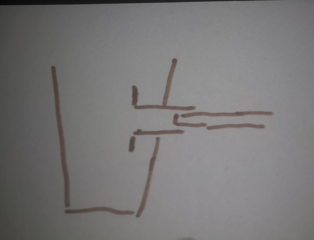

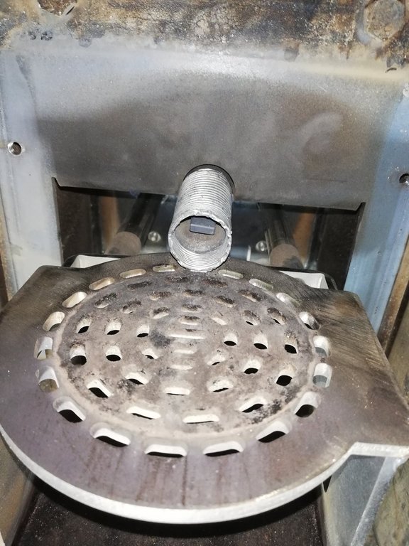

@pospisz w otwor przyslonki w koszyku dospawać kawałek rurki do wnetrza koszyka z przyslonka,zeby pelletu tam nienalazlo,natomiast rure zapalarki przedłużyc,do wnetrza tej dolozonej,o to ci chodzi?
Tak
Nasun pierścień na rurkę żeby nie szło przed koszykiem i będzie wiadomo czy warto spawać i czy da radę to później razem złożyć.
Konstrukcyjnie musiało by to składać się z 3 elementów. Koszyk z większym otworem i pierścień z kolnierzem wkładany od środka łączący koszyk z rura zapalarki.
Pierścień erekcyjny gotowy hehe
Dobrze widze,ze rura w pro siedziala w palniku zadna przyslonka niezabezpieczona przed dostaniem sie pelletu?tak na żywiol bylo???
Taki jest mój pomysł żeby można to złożyć.
@Mati5867 ty masz pro a nie Premium.
Nie,mam premium,fota od kolesia z portalu od pro.jedzie też gorna czesc palnika do przerobki,bedziemy testowac
Mysle,ze 1cm rurki do wnetrza palnika starczy?te kreseczki na dole i gorze rurki to co to?ja zrobilbym tylko rurke z poprzeczka,zeby nie wlazil w nia pellet i tyle..,tak jak ten otwor w koszyku.
Chodzi o to że jest mało miejsca żeby włożyć koszyk jak będzie z rurka od tyłu to całkiem tego nie włożysz. Rurka z kolnierzem musi być włożona po założeniu koszyka.

 Czy po założeniu tego pierścienia odpalił za pierwszym razem?
Kombinuje,za duzo ta rurka,zaraz cos innego wykombinuje
Rurka schodzi pod skosem i ciezko to domodelowac,musze cos poszukac co podpasuje
Tylko to zdobylem,czysci sie i odpalam
@pospisz juz jest idealnie przylgnela
Pellet 8 meblowa i ruszyl od strzala

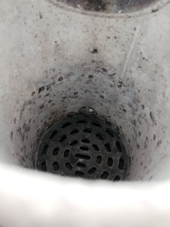

tak było, ale w to na ciasno wchodzi koszyczek do którego spada pellet i nie ma możliwości żeby do rurki dostał się pellet. Czasem jakiś okruszek jak zmieścił się w fasolki koszyczka to tam zostaje przy zapalarce ale niczemu nie przeszkadza

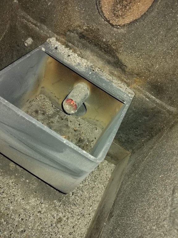

Hej, mam pytanie sorki ze nie w temacie ale szukam pomocy gdzie sie da  2 tygodnie temu zamontowano mi nowy piec na pellet Premium 12kw, wszystko bylo ok przez te 2 tygodnie, nagle przy uruchomianiu zaczął palic bezpieczniki. Zaczyna proces rozpalania podnosi tem na piecu o kilka stopni i trach, pali bezpiecznik, po wymuanie bezpiecznika sytuacja sie powtarza az do momentu kiedy osiągnie tem ok 40 stopni wtedy jest juz ok. Proszę o pomoc jakie kolwiek wskazówki
Menu,wtorny went.wyciagowy parametr f01 daj na probe na 180
Zdemontować zapalarkę. Zaizolować przewody na nowo. Wyciąć większy otwór do chłodzenia. Założyć spiro tu już kol. @Mati5867 podpowie. I jeżeli nie upalily się przewody do końca to wtedy podciągnąć wentylator wyciągowy.
Przy okazji jeszcze otworz rewizje z prawej strony i zobacz czy przewody zapalarki nie ocieraja sie o rure w ktorej siedzi,potrafi przetrzec sie izolacja przewodu,dobrze jest to nawet profilaktycznie,jesli sa zdolnosci zabezpieczyc,zeby taka sytuacja sie nie zdarzyla.
