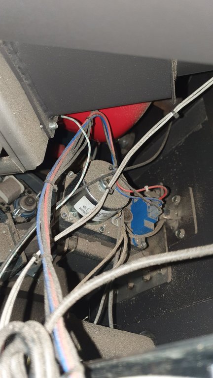

Ferroli biopellet premium 12kw.Tak sytuacja z tyłu kotła .Jak to u Was wygląda ,co jest przyczyną takiego zabrudzenia popiołem?
Popiołem czy luźna frakcją pelletu. Sprawdź szczelność podajnika i ślimaka. No chyba że kotłownia pełna nieposprzatnanego popiołu to wtedy mógłbym zrozumieć....
U mnie jest to samo, z tyłu pełno sadzy. Chyba nie tak to powinno wyglądać. Prawdopodobnie leci rurką od zapalarki i być może wystarczy ją jakoś zaślepić. Tylko nie wiem jak to wpłynie na rozpalanie.
Leci otworem mechanizmu czyszczenia,tez mam jakies śladowe ilosci,ale pozmniejszalem nadmuchy i myśle,że sie już nie powtorzy,dam znać po obserwacji czy to tu cos daje.
