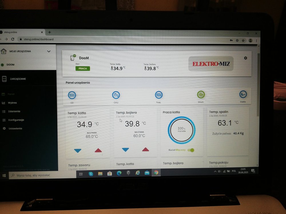

Temperatura CWU ustawioną na 60°C na kotle sterownik utrzymuje 67-68°C i moduluje.

Minimalna modulacja to kwestia emisji i pomysłu programisty. Nadwyżkę dobiera sterownik, więcej wyjść oraz opcji w wersji V2. Tu jednak Technix obiecał, że jak ktoś z userow v1 będzie potrzebował więcej opcji,to te kilka sztuk wymieni na bardziej rozbudowany model.
Wykresy przez moduł internetowy plus czujnik tlenku węgla.
Z tyłu panelu jest wyjście USB do aktualizacji softu.
Bardziej chodzi mi o soft niż wyjścia, mnie tyle wystarcza.

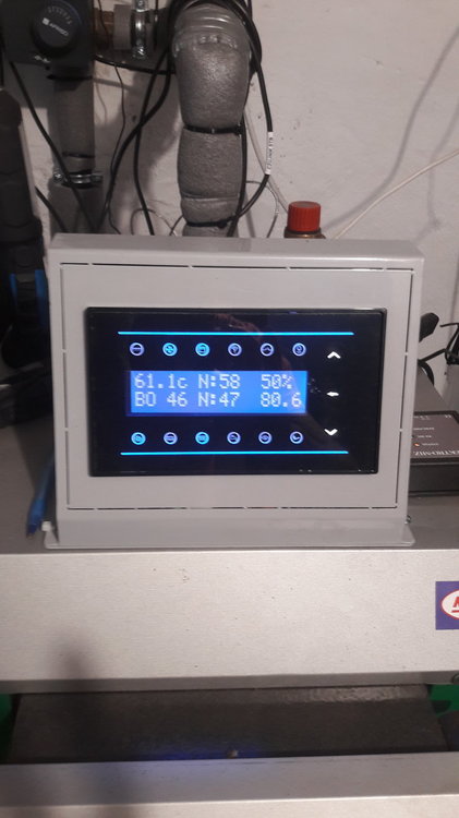

To póki co sterownik w powijakach. Część softu jest "przerzucona" z wersji BLACK - dodano tylko kojojowy wyświetlacz i zmieniono interfejs. Podobnie pewnie płytka wykonawcza - jeśli wersja V1 ma tę samą funkcjonalność - pewnie na potrzeby rynku wrzucono płytkę wykonawczą z BLACKA. Ok - rozumiem podejście, bo było to potrzebne, ale dopłata rzędu 700 złotych to przesada. Zaznaczam, słowo DOPŁATA - czyli trzeba zapłacić za sterownik podstawowy (Black) i dodać do tego kolejną kasę za wyświetlacz - bo niczym większym się to nie różni...
Póki co lepiej zastosować wersję podstawową + Tech i2 gdzie za te same pieniądze mamy opcji od zatrzęsienia jeśli chodzi o instalację. Sterowniki konkurencji póki co zjadają go na śniadanie + mają lepszy osprzęt (regulatory pokojowe, opcje internetowe itd).
To może być dobry sterownik, ale jeszcze dużo czasu upłynie. Pytanie czy ktoś będzie skory coś tutaj zmieniać i rozwijać. Nie ma też oficjalnej drogi wsparcia, forum itp - może będzie to tutaj, może nie. Pytanie też jak będzie wyglądać docelowy soft - ten już nie pisany na kolanie. Czy będzie możliwość wysterować pompę kotłową, jak przebiegać będzie sterowanie pogodowe, pokojowe. Czy będzie można ten wybieg pompy ustawić - zrobić coś, żeby temperatura nie skakała. Może ktoś chce mieć bufor, lub zapiąć to do pompy ciepła jako źródło szczytowe. Są to pierdoły, ale ten sterownik kosztuje masę kasy a na tę chwilę jest ubogi że szok...
Do tego droga prezentacji światu - filmiki, jakieś zdjęcia na forum i u Miernika na kanale. Na stronie oficjalnej Technixa nie ma nic, instrukcji zero.
U konkurencji jak chcesz sprawdzić co ma dany sterownik - pobierasz 50 stronicowego PDFa i możesz czytać jak to spiąć z instalacją, czy sterownik obsługuje co trzeba - tutaj poza tym, że ktoś śmiga po widoku głównym gdzie pokazany jest rysunek kotła to nie wiadomo za wiele.
Plus za prostotę i zgrupowane menu - pytanie czy nie będzie za prosto - znaczy ubogo w stosunku do konkurencji...

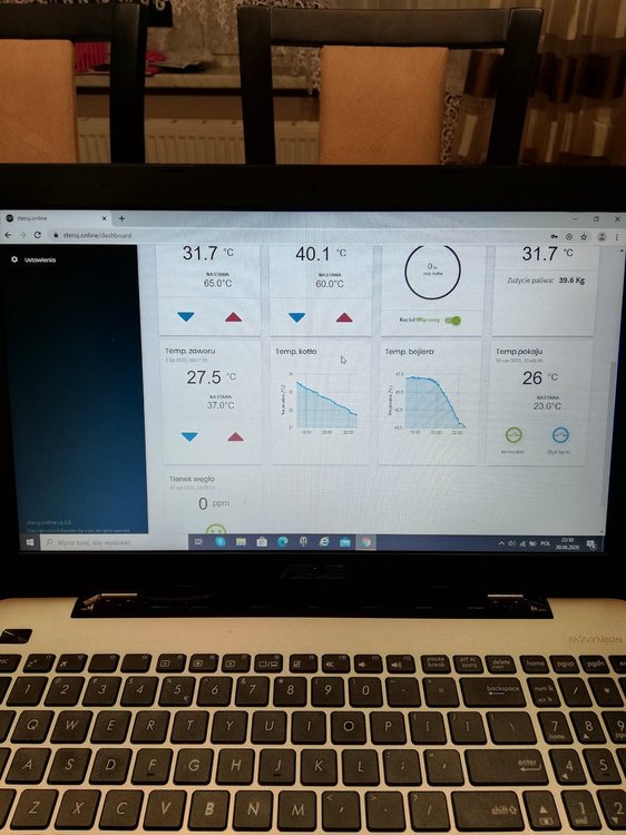

Możesz jeszcze pobrać aplikację na androida. Jak najpierw logowaleś się z kompa , to przy pierwszym logowaniu z fona jak pamiętam samo powinno się zapytać czy zainstalować aplikację.
Masz jeszcze zakładkę wykresy na której możesz załączyć, wyłączyć dane linie.
Wyjściowo przesyp jest skalibrowany na 14kg/h , to trzeba dobrać, aby wskazania spalania paliwa były właściwe. Jak wiesz ile wsypałeś, to po wypaleniu kosza wiadomo ile korygować.
Przesyp dotyczy dolnego podajnika.
Kocioł grzeje na 67-68 przy nastawie bojlera 60, bo dobiera nadwyżkę grzania,aby dobić bojler.
