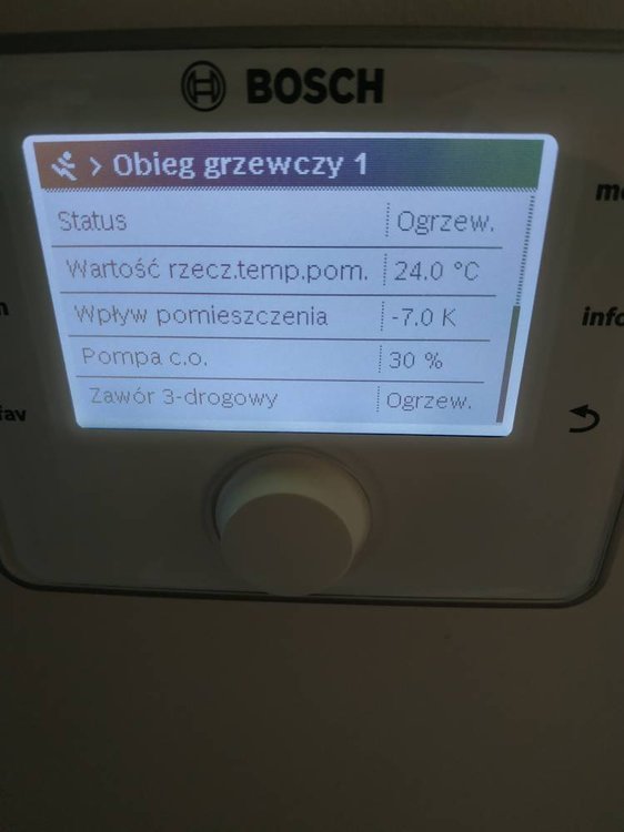

  1. 1. Ogrzewanie wyłączone na sterowniku cw400 2. Wartości są mniej więcej podobne tzn różnią się tylko temperatury zadane i na powrocie 3. Nie rozumiem tego punktu. Jeżeli jest grzanie wyłączone a ma grzać tylko cwu to grzeje tylko cwu 4. Podpowiedź mi co to za wiersze 2.1f oraz 2.2j Wysłane z mojego Redmi Note 5 przy użyciu Tapatalka
  2. Teraz ogrzewanie mam wyłączone totalnie dla mnie to niema sensu zostawiać uruchomione aby dawało do pieca gdy na dworze 25stopni a w chałupie 24 ten durny piec twierdzi że jest zimno Wysłane z mojego Redmi Note 5 przy użyciu Tapatalka
  3. U mnie niema żadnego sprzęgła, rury są na połączone razem podłogówka i 2 grzejniczki w łazienkach zdjęcia będą slabe bo mam wszystko zastawione ale dodam, dzisiaj z czystej ciekawości zamieniłem stronami kabelek od czujnika zewnętrznego, włączyłem ogrzewanie i włącza się piec jak Woda w obiegu spadła do 24stopni na podłogówce Wysłane z mojego Redmi Note 5 przy użyciu Tapatalka

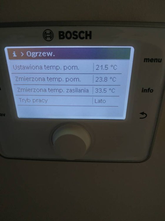

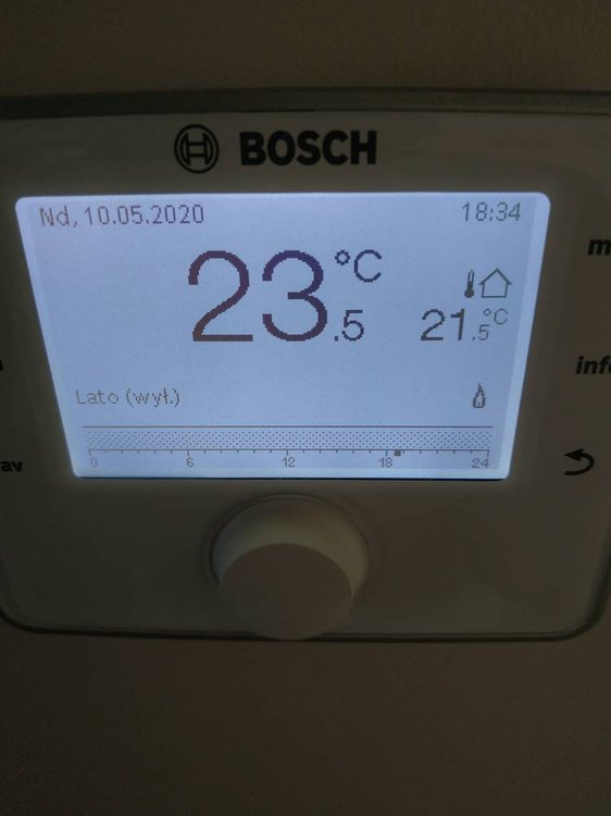

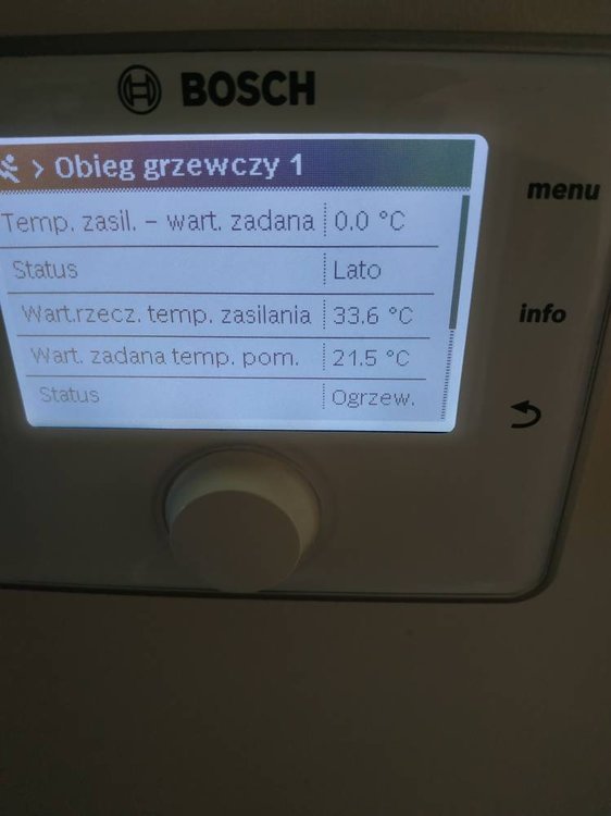

  4. Dalej są problemy z pracą kotła jak można wytłumaczyc to jak głąbowi dlaczego pomimo nastawienia "lato od....." tu np 13stopni ten dalej grzeje wodę w podłogówce? Piękna ikonka się pokazała "lato(wył)" a ten dalej swoje czy coś jest źle podłączone na zworkach czy jaki czort.... Wysłane z mojego Redmi Note 5 przy użyciu Tapatalka
  5. "domek ocieplony pow. mieszkalna ok.100m2 w całości podłogówka (w 4 pomieszczeniach sterowniki temp.) CW400 wkońcu przeniesione do mieszkania dzięki koledze TIMON i 2 grzejniki (połączone na tym samym co podłogówka )", jest 11 pętli grzewczych +do tego 2 grzejniki w łazienkach z czego jeden jest zamknięty bo mamy tam grzałkę zapotrzebowanie na moc... Nie pamiętam(domek kupiony od dewelopera) a moc kotła 20 Wysłane z mojego Redmi Note 5 przy użyciu Tapatalka
  6. Ustawienia takie przez noc włączył się 10x noc jak noc u mnie po 23 było 16stopni a teraz 14 tak się zastanawiam czy obniżenie przez temp zew. Czy pomieszczenie było by lepsze? Opis całej inst. Trzeba poczytać od początku Wysłane z mojego Redmi Note 5 przy użyciu Tapatalka
  7. A u mnie tak..... Właśnie wpadłem do domu a ten dalej swoje w palnik..... Wysłane z mojego Redmi Note 5 przy użyciu Tapatalka
  8. Tryb letni mam od 14 chyba a on i tak dalej ciśnie na cw400 pokazuje "lato(wył) a ten dalej leci z koksem Wysłane z mojego Redmi Note 5 przy użyciu Tapatalka
  9. Czy przy temp. W okolicy 20 stopni na zewnątrz w domu ustawione na 21.5 oczywiście w domu panuje 23 bo jest ciepelko to piec powinien się włączyć? Wysłane z mojego Redmi Note 5 przy użyciu Tapatalka
  10. To lecimy dalej wybieg pompy. Mam ustawiony na sterownie mocą ale chodzi no stop na 35%to będzie też ok? Temp to mam nisko ustawione na krzywej bo w okolicach 32-34stopnie A w domu 22.5-23 stopnie Wysłane z mojego Redmi Note 5 przy użyciu Tapatalka
  11. Krzywa grzewcza podłoga gdzie to znaleźć a co do punktu ustaw wg temp zewnętrznej to odpada ostatnio taki miałem z 22stopni dojechał do 24.5 niewiem jak wysoko by doszedł wolałem to zmienić na tryb redundancji a miałem ustawione w domu na 22 stopnie pozdrawiam Maciej Wysłane z mojego Redmi Note 5 przy użyciu Tapatalka
  12. A to nie jest tak że jak ma na powrocie odpowiednią temp to zaczyna później się włączać bo mi się udało zejść z temp do 22 jak miałem zadane przy otwartych termostat ach na max w 3pokojach a jak uruchomiłem salon +kuchnie to skubany odrazu na 23 i teraz czekam aż obniży sam Fakt że mam bosch condens gc9000iw Wysłane z mojego Redmi Note 5 przy użyciu Tapatalka
  13. Ok już wiem dlaczego tak wysoko poleciał z temperaturą, musiał dogrzac temp powrotu a jak już została osiągnięta jego wartość to utrzymuje zadana w moim przypadku 22-22.5 jedyne z czym teraz muszę powalczyć to cykanie pieca w ciągu 2h uruchomił się 6x I spalanie [emoji16]przez ostatnie 2 dni spalił około 9m3 Wysłane z mojego Redmi Note 5 przy użyciu Tapatalka
  14. Dodam jeszcze że na rotorach już poleciałem w dół tzn mam w okolicy 0.6l Wcześniej miałem przepływ wysokości 1-1.5l i były w domku 24stopnie ale (jest jedno fajne ale) piec chodził 10h non stop na 14% i otworzyłem na max wszystkie termostaty w pok. Aby nie cykały Wysłane z mojego Redmi Note 5 przy użyciu Tapatalka
  15. Odgrzewam kotleta [emoji6] mianowicie po przestawieniu na ustawienie takie jak na zdjęciu temp zew z punktem pocz. Kocioł daje w palnik w domu 23.5do 24 stopni i ciężko mi zejść jakieś pomysły?. Miałem wcześniej ustawione ale piec i sterownik oszalał i postanowili dać pokaz a mianowicie przez naszą nieobecność piec postanowił zastrajkować zrobił w domu 20stopni i ani grama wyżej Wysłane z mojego Redmi Note 5 przy użyciu Tapatalka
