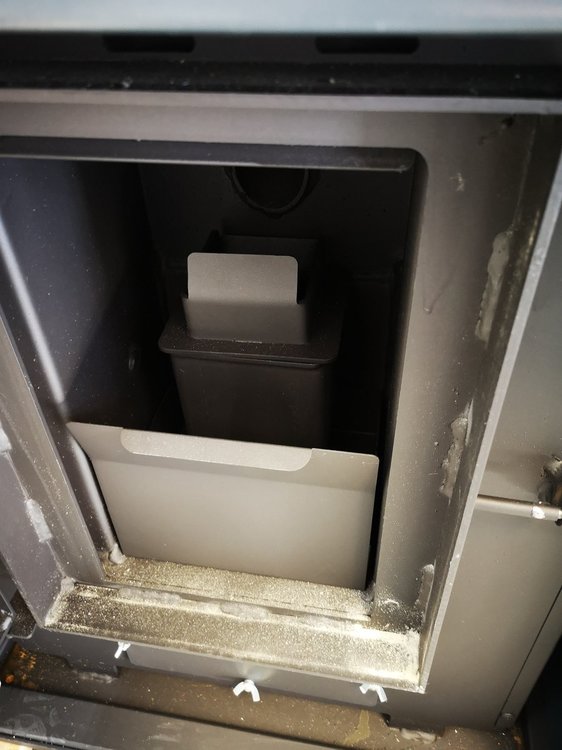

Jeszcze budżetowy Ferolii taka Laguna za pół ceny bo co 2-3 dni trzeba czyścić popielnik. Jednak jestem pod wrażeniem jego pracy włącz dosypuj i pilnuj popielnika przy prawidłowej instalacji oszczędnie a to chyba najważniejsze.
Problemem ferolli jest brak miejsca na popiół
Edytowane przez pospisz
To, ze nie ma miejsca na popiół to pikus. Większym problemem jak dla mnie jest to ze on smoli końcówki zawirowaczy. No i ew to ze pellet musi być najwyższej jakości.
